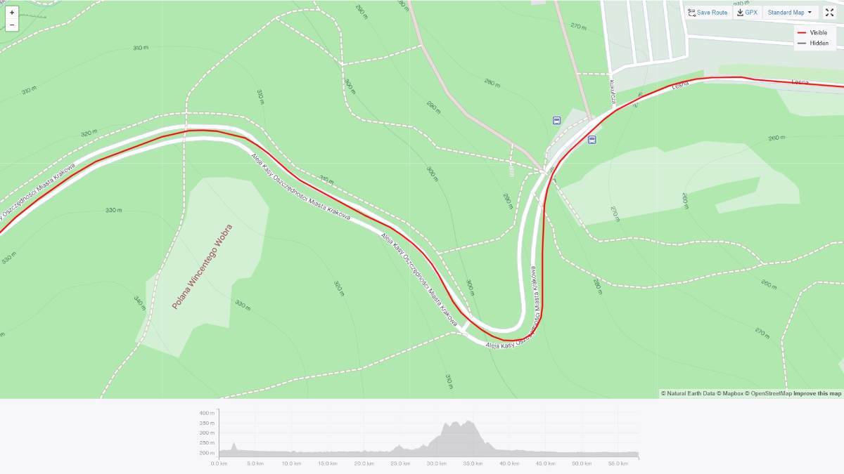

Leon bajki z mchu i paproci opowiadasz. Dokładność cywilnego gps to max 4m.   Abstrahując od widoczności w trudnych warunkach - gęsty las, jary, kaniony, kręty singletrack. Przy dużych prędkościach ścina zakręty.
tu masz dokładność GPSa (zjazd dolną nitką)  -  Garmin Edge 840, (Forerunner 955 to samo)  z najnowszym systemem Multi GNSS
