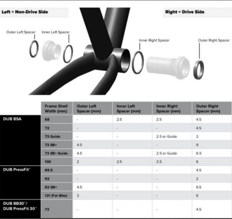

HarveyDent Napisano 25 Lutego 2023 Udostępnij Napisano 25 Lutego 2023 Pacjent: Canyon Lux Trail, mufa 92 mm, suport PressFit, oś z BOOST. Według pdf'a Srama przy tej mufie od strony napędu powinna być podkładka 5mm i 3 mm od strony nienapędowej. Canyon założył tylko jedną 3mm od strony napędu. Napisałem do serwisu o wątpliwościach i czy to niedopatrzenie. Odpisali, cyt Cytat Podkładki są zamontowane prawidłowo, poza tym nie mają one wpływu na działanie biegów Podkładki.... Kto ma rację? Montować druga jak Sram rzecze w dokumentacji? Cytuj Odnośnik do komentarza Udostępnij na innych stronach More sharing options...

TheJW Napisano 26 Lutego 2023 Udostępnij Napisano 26 Lutego 2023 (edytowane) @HarveyDent ale Ty mówisz o podkładkach zewnętrznych, nie wewnętrznych... Outer/zewnętrzne idą między suport, a korbę. Między suport, a ramę, montuje się inner/wewnętrzne. Czyli wg. Twojej tabeli nie powinno ich być wcale... https://www.sram.com/globalassets/document-hierarchy/compatibility-map/mtb/dub-mtb-bottom-bracket-compatibility-chart.pdf Edytowane 26 Lutego 2023 przez TheJW Cytuj Odnośnik do komentarza Udostępnij na innych stronach More sharing options...
HarveyDent Napisano 27 Lutego 2023 Autor Udostępnij Napisano 27 Lutego 2023 @TheJWtak, cały czas o zewnętrznych. Być może nieprecyzyjnie się wyraziłem. W dokumencie wyraźnie stoi że nie ma być wewnętrzny, i dwie zewnętrzne. Chyba trzeba Srama zapytać co oni na to Cytuj Odnośnik do komentarza Udostępnij na innych stronach More sharing options...

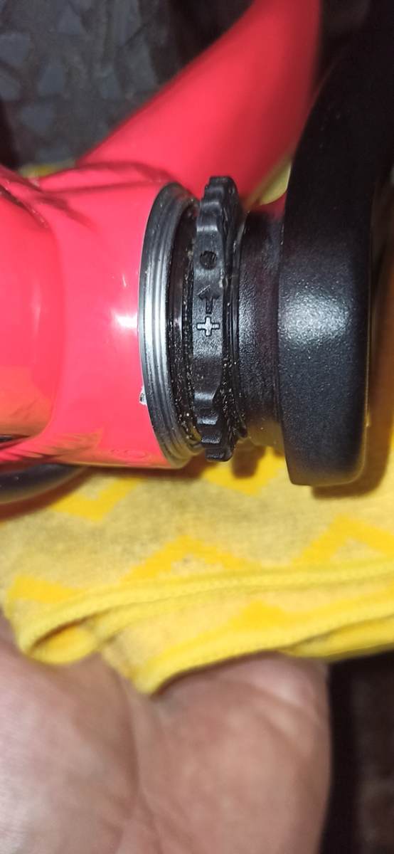

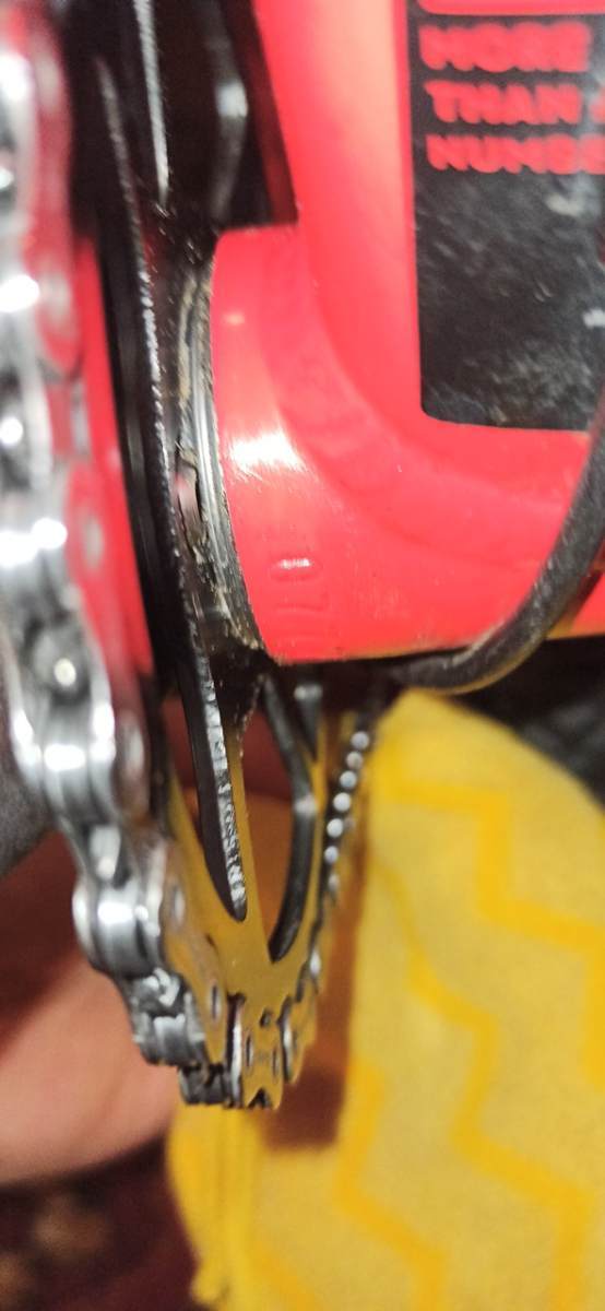

szamysz83 Napisano 2 Lipca Udostępnij Napisano 2 Lipca W dniu 26.02.2023 o 19:19, bogus napisał: To powiem, że coś mi tu nie gra, bo wychodzi na to, że w Rockriderze też mam fabrycznie źle zamontowany suport. Tyle, że jak miałbym dołożyć dodatkowe podkładki to osi braknie, żeby korbę dokręcić 😉 Odgrzeję temat. Posiadam XC120 na NXie, niedawno dałem rower do serwisu z powodu zatrzymania się łożysk w PFie Rower odebrałem ale wydaje mi się że ta podkłada zewnętrzna jest założona źle, czyli z lewej strony. Wcześniej widziałem ją z prawej strony, pod blatem. XC500 i XC120 to te same ramy, więc pytam. Generalnie przerzutka hula jak trzeba, biegi wchodzą legancko, ale nie wiem czy majster ich nie regulował jakoś po złożeniu. Próbowałem jakiegoś manuala od roweru znaleźć, ale Decathlon chyba czegoś takiego nie ma. @bogusjesteś w stanie mi pomóc? Cytuj Odnośnik do komentarza Udostępnij na innych stronach More sharing options...
jaro0011 Napisano 2 Lipca Udostępnij Napisano 2 Lipca @szamysz83 Wg mnie źle masz tą podkładkę - ona powinna być od strony napędu tak jak to jest w instrukcji sram-a. Jak wygląda przerwa między zębatką a widełkami? Cytuj Odnośnik do komentarza Udostępnij na innych stronach More sharing options...
szamysz83 Napisano 2 Lipca Udostępnij Napisano 2 Lipca (edytowane) @jaro0011 takie 4mm luzu mam, no może pięć. No właśnie i mi się tak wydaje że nie z tej strony siedzi. Edytowane 2 Lipca przez szamysz83 Cytuj Odnośnik do komentarza Udostępnij na innych stronach More sharing options...
TheJW Napisano 2 Lipca Udostępnij Napisano 2 Lipca (edytowane) Zobacz w manualu jak powinno być dla typu mufy Twojego roweru. Ale z tego co widzę na szybko PF DUB MTB w żadnym wariancie nie ma podkładek między ramą a suportem, jedynie między suportem i ramionami korby w zależności od standardu. https://www.sram.com/globalassets/document-hierarchy/user-manuals/sram-mtb/drivetrain/dub-mtb-and-road-cranksets-and-bottom-brackets-user-manual-eeu.pdf U Ciebie jakaś podkładka od strony napędu na pewno musi zostać założona, bo nawet na zdjęciu widać, że śruby mocujące zębatkę szorują po misce suportu. Czeka Cię ponowna wycieczka do serwisu na poprawkę. Oczywiście można to zrobić samodzielnie w domu w kilka(-naście) minut, potrzeba jedynie dwóch imbusów, ale przecież zapłaciłeś za usługę serwisową, więc czemu miałbyś się teraz sam z tym babrać. Edytowane 2 Lipca przez TheJW 1 Cytuj Odnośnik do komentarza Udostępnij na innych stronach More sharing options...
Mod Team bogus Napisano 3 Lipca Mod Team Udostępnij Napisano 3 Lipca Zgodnie z instrukcją jest źle złożone. Powinieneś mieć dwie podkładki - 5 mm od strony napędowej i 3 mm od strony nienapędowej. Cytuj Odnośnik do komentarza Udostępnij na innych stronach More sharing options...
szamysz83 Napisano 3 Lipca Udostępnij Napisano 3 Lipca @TheJW To jest PF92, rama z boostem. Ogarnę to sam lajtowo. Generalnie to sam serwisuję sobie rowery, tylko akurat wymianę PFa powierzyłem komuś z racji tego że nie mam prasy. Wybić bym jeszcze wybił, ale gorzej z montażem misek Tak jak pisałem wcześniej podkładka na 100% była od strony napędu, natomiast z lewej strony nie było jej wcale. Jestem drugim właścicielem tego roweru, i raczej nikt tam wcześniej nic nie majstrował. @bogusMam tylko tą jedną podkładkę, chyba 3mm - jak zdemontuję to ja zmierzę. Ona wcześniej była założona od strony napędu. Cytuj Odnośnik do komentarza Udostępnij na innych stronach More sharing options...

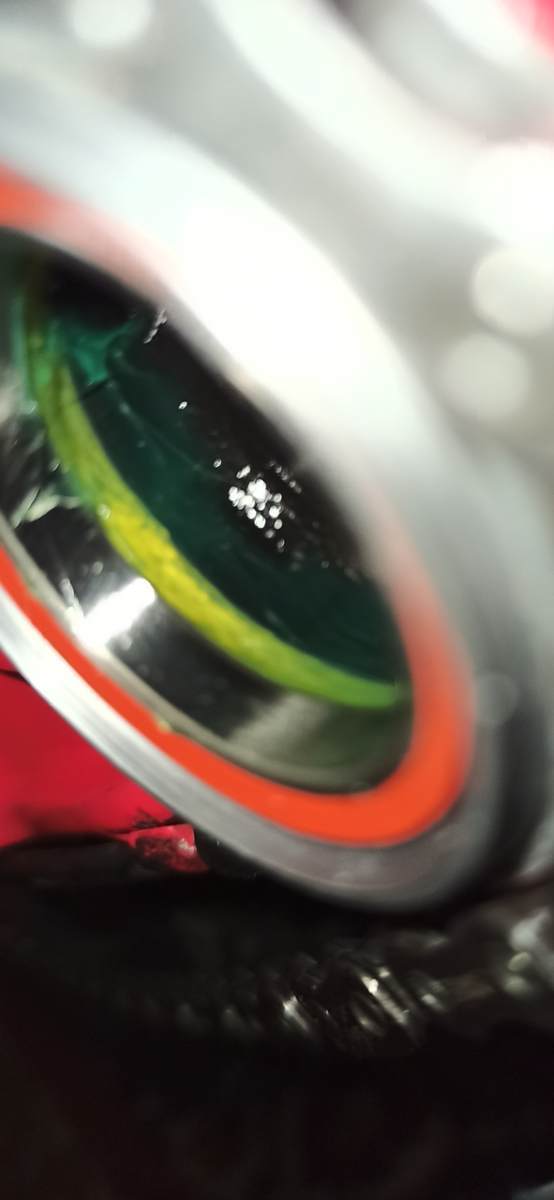

szamysz83 Napisano 3 Lipca Udostępnij Napisano 3 Lipca (edytowane) Ok, rozumiem. A polecicie jakąś prasę do PF? Niekoniecznie za miliony, może być od braci z Azji Normalnie ręcę mi opadają jak widzę robotę moich lokalnych serwisów. Jeszcze gdzieś mi zgubił ten gumowy, niebieski oring który siedzi w tym plastikowym "dekielku" który się wciska pomiędzy łożysko a oś korby heh. @bogus to w swoim XC500 miałeś jedną podkładkę tylko od strony napędowej? Widzisz, u mnie też tylko z jednej strony siedziała Jeszcze trapi mnie ta przerwa pomiędzy plastikową tuleją która siedzi w mufie, a łożyskiem (tam pod zielonym smarem) Rozumiem że ta tulejka wchodzi w miskę z łożyskiem, a PF pasuje w mufy od 89 do 92 mm. To normalne czy coś jest zje#%ne? Edytowane 3 Lipca przez szamysz83 Cytuj Odnośnik do komentarza Udostępnij na innych stronach More sharing options...
