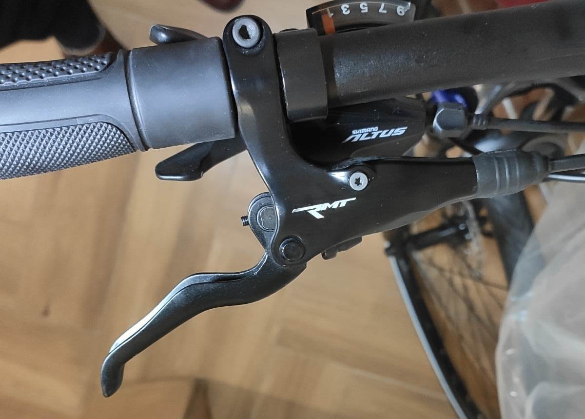

Radek_83 Napisano 17 Lutego 2023 Napisano 17 Lutego 2023 Cześć! Czy Ktoś z Was jest w stanie powiedzieć coś o hamulcach marki jak w temacie? Czy są dużo gorsze niż podstawowe Shimano BL-MT200? Hamulce RMT są montowane np.: w rowerze Orkan 5M z 2022 - przynajmniej wg tej strony: RMT bo na stronie ROMETa w opisie tego roweru są hamulce Shimano...: https://romet.pl/rower-crossowy-romet-orkan-5-m-2022-3 Cytuj
ArtGD Napisano 17 Lutego 2023 Napisano 17 Lutego 2023 Te hamulce wyglądają na hamulce Nutt. W trekkingach i crossach dają radę. W rowerach górskich używanych w terenie klamki dość szybko łapią luz i potrafią się rozszczelnić. Cytuj
Radek_83 Napisano 17 Lutego 2023 Autor Napisano 17 Lutego 2023 Rozumiem, że Nutt jest jednak gorszy od Shimano BL-MT200? Wrzucam zdjęcia. Cytuj
MikeSkywalker Napisano 17 Lutego 2023 Napisano 17 Lutego 2023 Jest. Skoro aż tak bardzo tną koszty, że rezygnują z tanich MT200/podstawowych Tektro i dają jakiś szmelc. Cytuj
Radek_83 Napisano 18 Lutego 2023 Autor Napisano 18 Lutego 2023 Wg internetu firma RMT to marka ROMETa. Strona poniżej twierdzi, że motocykle RMT, to Daelim - czyli koreańska produkcja, której ponoć jakość jest całkiem OK: https://swiatmotocykli.pl/motocykle/romet-rmt-daystar-125-daelim-vl-125-solidnosc-w-genach/ Cytuj
Radek_83 Napisano 18 Lutego 2023 Autor Napisano 18 Lutego 2023 Wydaje się, że znalazłem te hamulce "RMT" w oryginalnej nazwie: NUTT Cytuj
MikeSkywalker Napisano 18 Lutego 2023 Napisano 18 Lutego 2023 No i się wyjaśniło, #cudazchin. Ciekawe w jakiej cenie hurtowej je dostali skoro pobiła MT200. Teoretycznie mogą być jakieś problemy z dostępnością Shimano, ale wydawało mi się że pocovidowe przestoje już za nami. Cytuj

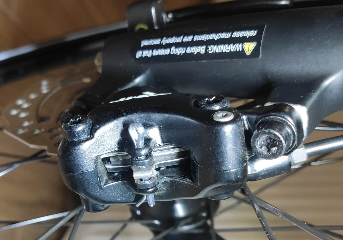

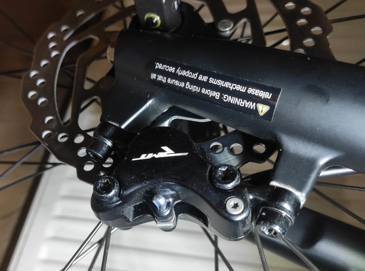

CurtsCraig12 Napisano 4 Lipca 2024 Napisano 4 Lipca 2024 I weź spróbuj sobie teraz kupić okładziny hamulcowe do tego wynalazku RMT. Moi rodzice kupili elektryczny rower Romet Proeco z hamulcami RMT. Trzeci dzień szukam i nigdzie nie ma. Nawet na stronie Rometu nie ma ich w sprzedaży. https://ibb.co/7CjyVjg https://ibb.co/DMqHwjP https://ibb.co/NVh3FXQ https://ibb.co/HgqPq8s Cytuj
chudzinki Napisano 4 Lipca 2024 Napisano 4 Lipca 2024 Wyglądają podobnie do https://allegro.pl/oferta/klocki-hamulcowe-shimano-g05s-zywiczne-oem-12320226542 Ostatnio ktoś też szukał. Cytuj
CurtsCraig12 Napisano 4 Lipca 2024 Napisano 4 Lipca 2024 Niby podobne ale to nie takie. Już jedne wyglądające tak samo znalazłem. Ale wymiary się nie zgadzały. Porażka, że Romet montuje taki badziew i nawet w ich sklepie nie ma tych klocków do kupienia. A z tyłu klocka jest numer 1K010. Trzeba będzie zadzwonić do fabryki Rometa niech wyślą namiary gdzie to g…o kupić. Cytuj
ArtGD Napisano 5 Lipca 2024 Napisano 5 Lipca 2024 Do tych hamulców montuje się klocki jak do avidów, np. https://allegro.pl/oferta/klocki-hamulcowe-do-avid-sram-db1-db3-db5-elixir-15657328138?utm_feed=aa34192d-eee2-4419-9a9a-de66b9dfae24&utm_source=google&utm_medium=cpc&utm_campaign=_uzsd_sport_rowery-akc_pla_pmax&ev_campaign_id=17967208976&gad_source=1&gclid=Cj0KCQjws560BhCuARIsAHMqE0ED_jt36MI-RfVJ24wnHRzHKzwW_w6l95BmGD5ZWLcVTgA3N6XXtD8aAhxxEALw_wcB Cytuj
CurtsCraig12 Napisano 5 Lipca 2024 Napisano 5 Lipca 2024 Serio? Dzięki wielkie. Zamówiłem i będziemy próbować montować 😁 Cytuj
