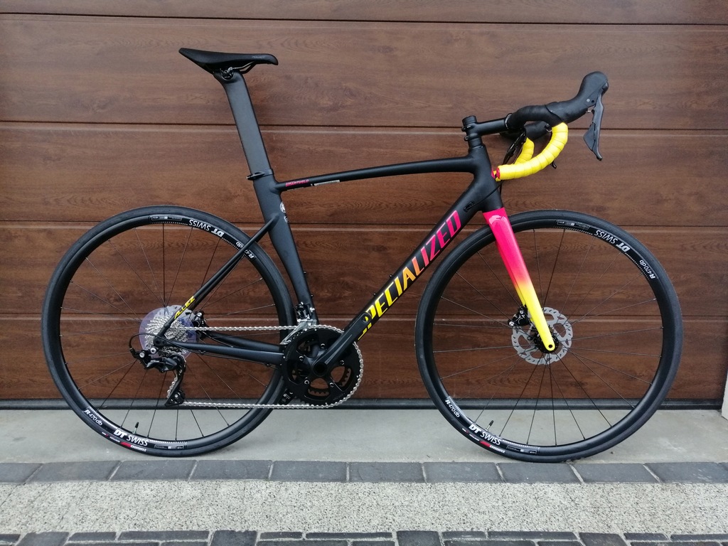

itr Napisano 12 Lutego 2023 Udostępnij Napisano 12 Lutego 2023 Trzeba uważać na ramy z aluminium „ za lekkie” . Siermiężne rowery pękają z racji słabej jakości, a super lekkie męczą się. Nawet najlżejsza stal po mocnych zawodnikach i dużych to nie najlepszy pomysł… chyba Sagan na konkretny etap dostawał ramę alu pomalowaną tak aby imitować normalne w tamtym momencie ramy jego drużyny… Wybierając ramę szosową ( chociaż nie będę nic kupować) na pierwszym miejscu zbierałby wywiad czy ludzie nie skarżą się na okolice suportu. Osadzenie metal plastyk i obciążenie może dać muzykę lub pękanie lakieru itp. Cytuj Odnośnik do komentarza Udostępnij na innych stronach More sharing options...
Mihau_ Napisano 12 Lutego 2023 Udostępnij Napisano 12 Lutego 2023 Cytat chyba Sagan na konkretny etap dostawał ramę alu pomalowaną tak aby imitować normalne w tamtym momencie ramy jego drużyny… Marketing, spec zrobił świetną alu ramę dla fetyszystów a przy okazji wychodziła w malowaniu sygnowanym przez Sagana Swoją drogą sam bym chętnie ją przygarnął w jednym malowaniu ale ceny są z kosmosu jak już się coś na rynku pojawi Cytuj Odnośnik do komentarza Udostępnij na innych stronach More sharing options...
itr Napisano 12 Lutego 2023 Udostępnij Napisano 12 Lutego 2023 Miałem Gianta Speeder lite w tych różanych kolorach polecam bardziej , tylko warto … przemalować, 😂nie wiedziałem , chyba najpierw był przeciek że jedzie na alu, a potem dorobili do tego zysk, sprytnie!!! Cytuj Odnośnik do komentarza Udostępnij na innych stronach More sharing options...
