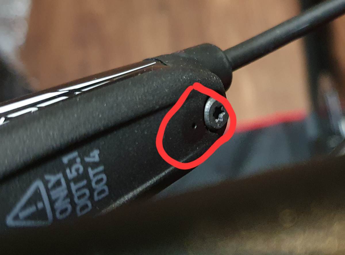

Zauważyłem dziś, że przy tym otworku w klmace jest lekkie zapocenie. Wytarłem ale za parę godzin znowu się pojawiło, czy czeka mnie naprawa/wymiana klamki lub jakiś uszczelek? Dodam tylko, że są to nowe hamulce zdjęte z nowego roweru, które przełożyłem do siebie.
Czeka cię redukcja ilości płynu w układzie.
Demontujesz koło, wykręcasz śrubę która zamyka port odpowietrznika na zbiorniku wyrównawczym (torx t10). Wsuwasz między klocki np nóż "stołowy" lub cokolwiek innego, płaskiego ale sztywnego i rozpychasz klocki. Alternatywie demontujesz klocki i popychasz same tłoczki do pozycji wyjściowej. Np kluczem imbusowym włożonym w zacisk do środka tłoczka.
Sramy często są zalane za dużą ilością płynu lub po jakimś czasie od wyprodukowania puchną im elementy gumowe i płyn nie ma miejsca.
Przez otwór w klamce popłynie dot. Żeby nie wypluło go z układu przykryj port np papierowym ręcznikiem. Po rozepchnięciu tłoczków wkręć śrubę, wytrzyj dźwignię z płynu, jest żrący.
Jeśli pracujesz bez rękawiczek to dobrze umyj ręce po kontakcie z płynem.
