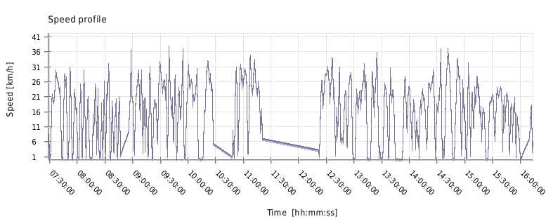

bobik314 Napisano 10 Lutego 2023 Autor Udostępnij Napisano 10 Lutego 2023 (edytowane) 80-120km to całodniowe wycieczki. Nie jeżdżę cały czas. Moja normalna prędkość z zatrzymywaniem się (zdjęcia) to 10-15km/h. Zdjęć robię dość dużo i nie praktykuję jazdy sportowej. Nie przerywam jazdy tylko jak się spieszę na pociąg powrotny. Konkrety: * MTB z sakwą na lekki weekendowy, 101km, 6h w ruchu, średnia w ruchu 17km/h, cały dzień * gravel rekreacja wieczorna, 36km, 22km/h w ruchu, półtora godziny jazdy i 30 minut przerw * gravel sprawna eksploracja, 62km, 21km/h w ruchu, 2:50 jazdy i 1h przerw na zdjęcia. A tutaj wykresy prędkości na wzorcowych trasach dla mnie. Oba są gravelem. Więc jeżeli się mniej zmęczę, a raczej zmęczę tyle samo ale dalej dojadę albo będę mógł szybciej, wygodniej dojechać na powrotny pociąg, to jest wystarczający argument dlaczego warto. Edytowane 10 Lutego 2023 przez bobik314 Cytuj Odnośnik do komentarza Udostępnij na innych stronach More sharing options...
