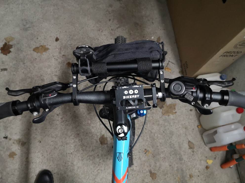

spidelli Napisano 6 Lutego 2023 Udostępnij Napisano 6 Lutego 2023 Mam Front Loadera. Nawet niezła ale nie mam porównania. Generalnie sporo zależy jak masz linki poprowadzone, bo torba może je przyciskać. Można wtedy taką grzędę zastosować - czyli poprzeczkę na uchwytach mocowaną do kierownicy. Kupiłem z myślą o odsunięciu oświetlenia nad i przed torbę, bo mi lampka świeciła po torbie ale okazało się, że torbę też można na tym powiesić i nie gniecie tak linek. 1 Cytuj Odnośnik do komentarza Udostępnij na innych stronach More sharing options...

spidelli Napisano 6 Lutego 2023 Udostępnij Napisano 6 Lutego 2023 O tu grzędę widać (grosze na allegro): Cytuj Odnośnik do komentarza Udostępnij na innych stronach More sharing options...
girek Napisano 6 Lutego 2023 Udostępnij Napisano 6 Lutego 2023 Spidelli możesz zapodać linka do modelu z allegro? Albo nazwę modelu? Też o tym myślałem ale wydawało mi się, że to nie będzie w stanie utrzymać nawet latarki. Cytuj Odnośnik do komentarza Udostępnij na innych stronach More sharing options...
revolta Napisano 6 Lutego 2023 Udostępnij Napisano 6 Lutego 2023 7 minut temu, girek napisał: Spidelli możesz zapodać linka do modelu z allegro? Albo nazwę modelu? Też o tym myślałem ale wydawało mi się, że to nie będzie w stanie utrzymać nawet latarki. Mocno się trzyma i stabilnie .całość z aluminium ,na śruby skręcane. Cytuj Odnośnik do komentarza Udostępnij na innych stronach More sharing options...
girek Napisano 6 Lutego 2023 Udostępnij Napisano 6 Lutego 2023 Cytat Mocno się trzyma i stabilnie .całość z aluminium ,na śruby skręcane. Mówimy o czymś takim? https://allegro.pl/oferta/uchwyt-rowerowy-przedluzenie-kierownicy-rowerowej-12061564482 Cytuj Odnośnik do komentarza Udostępnij na innych stronach More sharing options...
revolta Napisano 6 Lutego 2023 Udostępnij Napisano 6 Lutego 2023 Można złożyć szeroko jak ja mam albo wąsko jak kolega wyżej. Zdjąłem bo jakoś nawalone na tej kierownicy było wszystkiego .😀😀😀😀ale jak ktoś potrzebuje to stabilne i mocne 2 minuty temu, girek napisał: Mówimy o czymś takim? https://allegro.pl/oferta/uchwyt-rowerowy-przedluzenie-kierownicy-rowerowej-12061564482 Dokładnie. Są różne długości tego drążka. I różne długości tych wsporników. Ja wziąłem najdroższe te wsporniki co trzymają drążek żeby odsunąć wszystko od kokpitu . Cytuj Odnośnik do komentarza Udostępnij na innych stronach More sharing options...
spidelli Napisano 6 Lutego 2023 Udostępnij Napisano 6 Lutego 2023 Tak, to coś w tym stylu. Trzeba to mocniej skręcić żeby nie latało. Ja dałem podkładki z dętki. Mam nadzieję, że kierownicy nie zgniotlem 😉 Ja do tej torby za wiele nie pakuję - ani wagowo, ani objętościowo. Śpiwór i część ciuchów. Cytuj Odnośnik do komentarza Udostępnij na innych stronach More sharing options...

PawelW84 Napisano 7 Lutego 2023 Autor Udostępnij Napisano 7 Lutego 2023 18 godzin temu, spidelli napisał: Mam Front Loadera. Nawet niezła ale nie mam porównania. Generalnie sporo zależy jak masz linki poprowadzone, bo torba może je przyciskać. Można wtedy taką grzędę zastosować - czyli poprzeczkę na uchwytach mocowaną do kierownicy. Kupiłem z myślą o odsunięciu oświetlenia nad i przed torbę, bo mi lampka świeciła po torbie ale okazało się, że torbę też można na tym powiesić i nie gniecie tak linek. W grawelu mam linki pochowane ale w XC lecą po wierzchu więc faktycznie może być z tym problem 18 godzin temu, MikeSkywalker napisał: No właśnie, a czemu Triglava nie chcesz? Te mogę polecić Triglav ma jakieś ciągłe problemy z dostępnością. Dla mnie dziwna firma 15 godzin temu, chrismel napisał: Torby Ortlieba są na pewno wykonane z bardzo dobrej jakości materiałów oraz są realnie w 100% wodoodporne a nie wg. zapewnień producenta na stronie. Poza tym firma nie wpadek z tytułu nieprzemyślanych czy niewłaściwie wykonanych produktów. Jeżeli tylko odpowiada Ci kształt i pojemność to bym nie kombinował. Kilka toreb Ortlieb widziałem i faktycznie robią dobre wrażenie. Ten ORTLIEB Handlebar-Pack ma 45cm szerokości więc powinien zmieścić się w kierownicy typu baranek no i w 9 litrów już chyba co nieco można upchać. Chociaż nie ukrywam że najbardziej korci mnie ten Evoc, ale tylko 5litrów i aż 600 zł. 😕 @lewocz Właśnie zauważyłem, że Geosmina jest w dwóch kolorach ale nie zwróciłem uwagi że to wynika z różnic modelowych przed 2022 i po. Mają też mniejszą torbę na kiere Geosmina Handlebar Bag 10L za 230 zł Cytuj Odnośnik do komentarza Udostępnij na innych stronach More sharing options...
