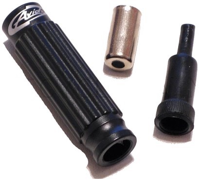

itr Napisano 2 Lutego 2023 Napisano 2 Lutego 2023 W avidach road są takie : Tylko trzeba je zamontować. Muszę dokupić jedną sztukę, w razie czego możemy zamówić do stolicy razem w smarcie. Ok 19 zł U mnie to sposób na przekładanie kierownic z podzialem pancerzy ( pod owijką zostaje kikut tylnego pancerza a dalsza część zostaje na ramie. 1 Cytuj
itr Napisano 2 Lutego 2023 Napisano 2 Lutego 2023 Plus tego to mini tegosia jest w ulewie w błocie, kiedy klocek znika piasek drze, bez męczenia się palcami pokrętłami czy imbusem jest pole manewru. Dwa razy zjadło mi Awid w mig. Raz pierwszy dzień Beskidy Trofi, raz maraton w Owocku, piasek i deszcz, żywiczny klocek znikł, w Beskidach dociągałem, aż hamowałem miedzią , miedź w górach nie hamuje !!! 1 Cytuj

RafalxM Napisano 3 Lutego 2023 Napisano 3 Lutego 2023 1 godzinę temu, ChuChu napisał: Współczesny rower szosowy. To wspomniane regulatory Avida są bardzo przydatne, a bez nich pozostaje tylko Twoja metoda, czyli ręczne naciągnięcie ramienia 1 Cytuj

ChuChu Napisano 3 Lutego 2023 Autor Napisano 3 Lutego 2023 11 minut temu, RafalxM napisał: To wspomniane regulatory Avida są bardzo przydatne, a bez nich pozostaje tylko Twoja metoda, czyli ręczne naciągnięcie ramienia Dzięki. Ja bym je chętnie zamontował, ale nie ma gdzie No ale dobra, temat wyjaśniony. Cytuj
RafalxM Napisano 3 Lutego 2023 Napisano 3 Lutego 2023 Przecież możesz je zamontować nawet przed gniazdem w zacisku Cytuj
ChuChu Napisano 3 Lutego 2023 Autor Napisano 3 Lutego 2023 Nie da rady. A dlaczego? Zobacz Orbea Avant H40-D 😉 Cytuj
itr Napisano 3 Lutego 2023 Napisano 3 Lutego 2023 No na stronach z rowerem jest wersja bez awidowa, ale miejsce na regulator jest przed zaciskiem Cytuj
ChuChu Napisano 3 Lutego 2023 Autor Napisano 3 Lutego 2023 Musicie mi uwierzyć na słowo. Nie ma. Nie mam tego roweru u siebie, bo bym zrobił zdjęcie. Zaciski to BR-RS305. Z zacisku wychodzi fajka, potem jest kilka centymetrów zagiętego pancerza. Nic więcej. Cytuj
RafalxM Napisano 3 Lutego 2023 Napisano 3 Lutego 2023 Takie foto w internetach, zgadza się z opisem więc pewnie to to. Jakby bardzo chcieć to tą część fajki o większej średnicy można zastąpić rzeczonym regulatorem - tylko jak masz swój sposób na 'ręczne naciągnięcie' to pewnie CI się nie chce już w to bawić Cytuj
