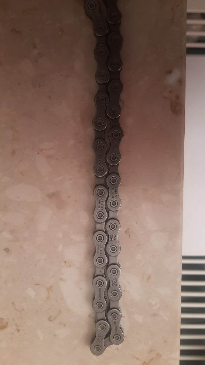

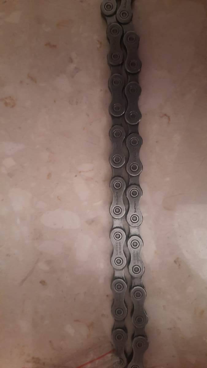

PenigroX Napisano 31 Stycznia 2023 Napisano 31 Stycznia 2023 (edytowane) Witam szukam osoby która będzie w stanie mi potwierdzić czy ten łańcuch to fejk czy oryginał. Łańcuch kupiłem od osoby prywatnej stąd to pytanie Edytowane 31 Stycznia 2023 przez PenigroX Cytuj

PenigroX Napisano 31 Stycznia 2023 Autor Napisano 31 Stycznia 2023 No ten ma stosunkowo po obydwu stronach więc nie wiem. Nawet nie wiem którą stroną go ewentualnie zakładać czy po prostu nie ma różnicy Dlatego szukam osoby która użytkuje identyczny i byłaby w stanie zweryfikować Cytuj

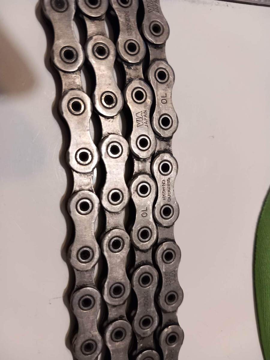

abdesign Napisano 31 Stycznia 2023 Napisano 31 Stycznia 2023 Masz obie strony oryginału... przede wszystkim to oryginał ma puste piny: Cytuj
ChuChu Napisano 31 Stycznia 2023 Napisano 31 Stycznia 2023 Twój nie ma też profilowanych ogniw. Widać to na zdjęciu @abdesign. Dodatkowo, może to kwestia światła, ale nigdy nie miałem łańcucha Shimano w takim wykończeniu. Na ogół są lekko błyszczące, a Twój jest jakby matowy. Cytuj

cervandes Napisano 31 Stycznia 2023 Napisano 31 Stycznia 2023 Ale jaja. Że niższe grupy podrabiają, to jasna sprawa, popularny temat. Ale żeby tak HG901, który kupuje naprawdę niewielu? Jak już zauważono: kolor, puste piny i oznaczenia. Bo te mają być tylko z jednej strony. Zgodnie z instrukcją ten łańcuch jest kierunkowy, zakłada się go stroną bez napisów w kierunku ramy. Cytuj
