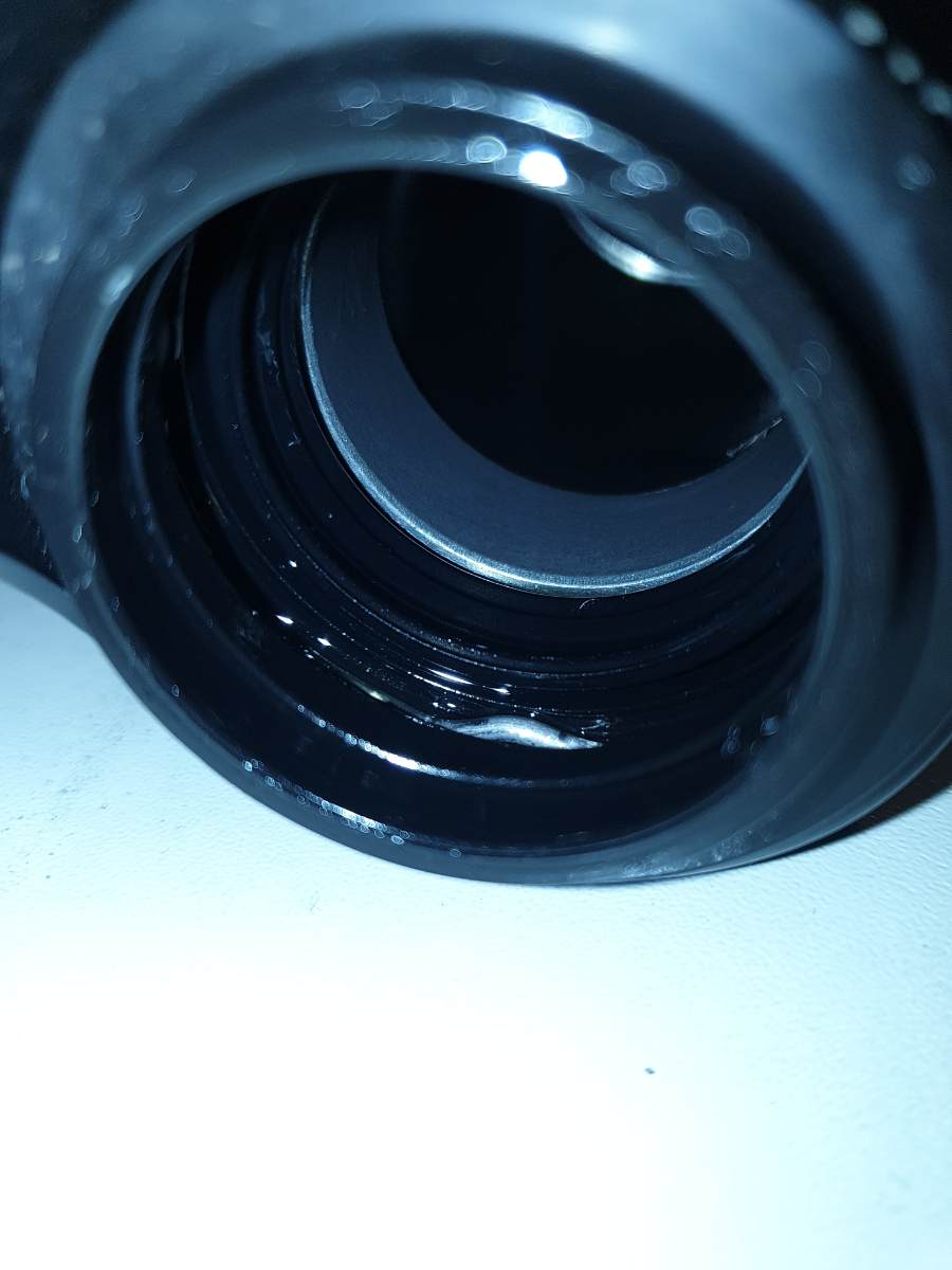

Witam Panów, wydaje mi się że mam problem z tulejami w moim Marzocchi 888 z elmoto (te z olxa dla ebików), stylizacja na 2007 ale produkcja z 2010 (prawdopodobnie taiwan). Kupiłem go nowego w sierpniu 2021. Parę miesięcy temu skapnąłem się że prawdopodobnie mam za duzy luz na ślizgach ale dziś to bardziej zbadałem
Wydaje mi się że jak nawet na marzocchi jest on za duży.
Druga sprawa jest z płynnością jego działania, w rowerze pracuje ok ale czuję że to nie jest to.
Jak widać na filmie pod obciążeniem działa bardzo skokowo w porównaniu ślizgów do aiona. Mam teorię że beżowe slizgi od aiona są z ptfe a marzoka szare to jakieś kompozytowe?
Jak widać na zdjęciu wyglądają dobrze.
Coś czuję że jeżeli to prawda, to masz odpowiedź dlaczego ktoś to sprzedaje, na dodatek pewnie w "okazyjnej cenie".
To nie jest luz. Tobie po prostu latają górne golenie. Dramat.

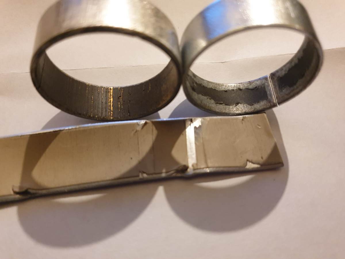

Porównałem ślizgi z 3 modeli amortyzatorów- mz dirt jam comp 2005 włoch, dj2 2008 taiwan, i sr aion
Jak się chyba domyślacie wiadomo które to które
Od lewej góra Marzok 2005 materiał ślizgowy jest nanoszony na warstwę brązu(?) na stalowej oprawce, bardzo mocno się trzyma powierzchni
Prawa góra Marzok 2008 materiał ślizgowy w formie taśmy jest klejony na stalową oprawkę, słabo się trzyma
Dół Dolna tuleja od aiona jest klejona na alumionową oprawkę, trzyma się dobrze
