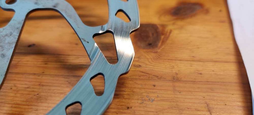

0 Gość mastefix Napisano 1 Lutego 2023 Napisano 1 Lutego 2023 Powiedzcie mi tak szczerze (bo stoję przy wyborze nowych tarcz zmieniam 160 na 180) czy po za mocowaniem i wielkością tarcze różnią się czymś od siebie? porównując np.te za 50 zł a za np. 120 zł Cytuj
0 Dokumosa Napisano 1 Lutego 2023 Napisano 1 Lutego 2023 (edytowane) Przede wszystkim szerokość powierzchni roboczej (wide type & narrow type) tarczy oraz samych klocków. Tu masz rozpiskę: 2022-2023 SHIMANO Product Information Web W uproszczeniu hamulce od deore (m615, m6000, m6100) i wyższe są zgodne z tarczami narrow type. Wszystkie grupy niższe hamulców są pod tarcze typu wide. Założenie tarczy narrow do niskiej grupy zacisków skutkuje czymś takim: Edytowane 1 Lutego 2023 przez Dokumosa Cytuj
0 Gość mastefix Napisano 1 Lutego 2023 Napisano 1 Lutego 2023 ok, czyli wraz ze zmianą hamulców, należy zmienić tarcze...ok ma to sens, sorki, ale zmieniłem rower i zaczynam przygodę z hydraulicznymi hamulcami taki mały offtop czy to wyższa półka czy niższa jak moje standardowe MT200 w porównaniu do v-brake to kosmos jeśli chodzi o pracę i hamowanie. Ale i tak z przodu chcę 180 mm, bo przy mojej posturze (nie jestem tłusty;) i 100 kg to jednak konieczne. Cytuj
