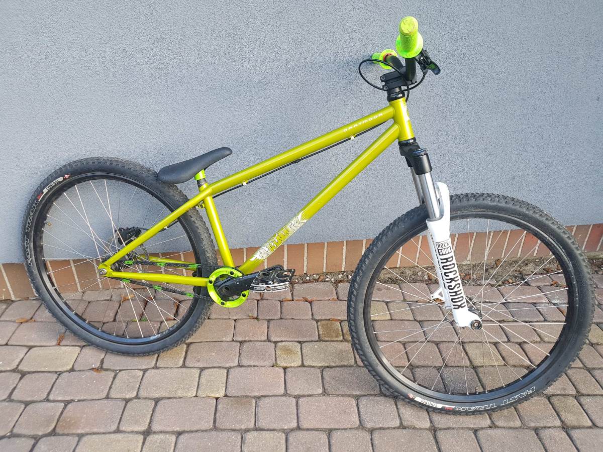

Ja u siebie mam, o ile pamiętam w ogóle nie skracany shimano, czyli fabryczne 170 cm i mam owinięty raz dookoła tak, że jest zapas na 2 bary, czy whipy w prawo i w lewo, a przy okazji w niczym to nie przeszkadza:
