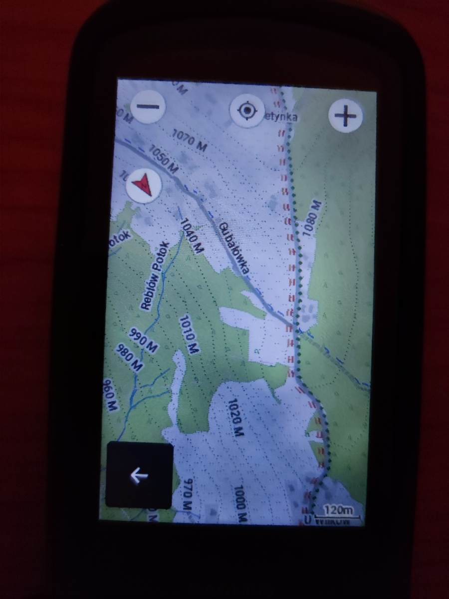

pecio Napisano 30 Stycznia 2023 Udostępnij Napisano 30 Stycznia 2023 (edytowane) A w moim Edge mapy wyglądają właśnie tak jak mapy.cz.(ta sama baza OSM tylko moje aktualniejsze) Grafikę wsadową map do Garmina można dowolnie przerabiać. Wystarczy podmienić plik .TYP wchodzący w skład obrazu .img. Oczywiście ten plik trzeba sobie samemu wykreować i potem zespolić z mapsetem. Edytowane 30 Stycznia 2023 przez pecio Cytuj Odnośnik do komentarza Udostępnij na innych stronach More sharing options...
szy Napisano 30 Stycznia 2023 Udostępnij Napisano 30 Stycznia 2023 @pecio, tak, ale .typ-em zmienisz wyłącznie kolory, grubości linii, symbole. A już nie wygładzisz wektorowych kształtów, nie zwiększysz rozdzielczości ekranu Z drugiej strony - wiem, to wszystko kosztowałoby mnóstwo energii, która na pewno jednak jest tutaj kluczowym czynnikiem. A Karoo 2 - rzeczywiście, masz rację. Bazowałem na oficjalnych obrazkach, wśród których nie wpadła mi w oko żadna lepsza mapa. Teraz widzę w jakiejś recenzji coś, co rzeczywiście wygląda znacznie lepiej: (źródło) Szy. Cytuj Odnośnik do komentarza Udostępnij na innych stronach More sharing options...
pecio Napisano 30 Stycznia 2023 Udostępnij Napisano 30 Stycznia 2023 Zgadza się. Wektorówka nigdy nie będzie wyglądać tak jak mapa na ekranie komputera czy telefonu ( nie ta rozdzielczość i typ prezentowanej mapy). Jakby to ująć ? Chodzi o dopasowanie szaty graficznej czyli koloru dróg ze względu na kategorię , grubości kresek, sposobu wyświetlania poziomic (rodzaj linii ) , sposobu wyświetlania obszarów itp. Lubię mapy.cz i na niej się wzoruje w sposobie prezentacji treści robiąc .TYPa. Takie przyzwyczajenie. Dużo też zależy od samego "wsadu " i sposobu wyświetlania odbiornika Cytuj Odnośnik do komentarza Udostępnij na innych stronach More sharing options...

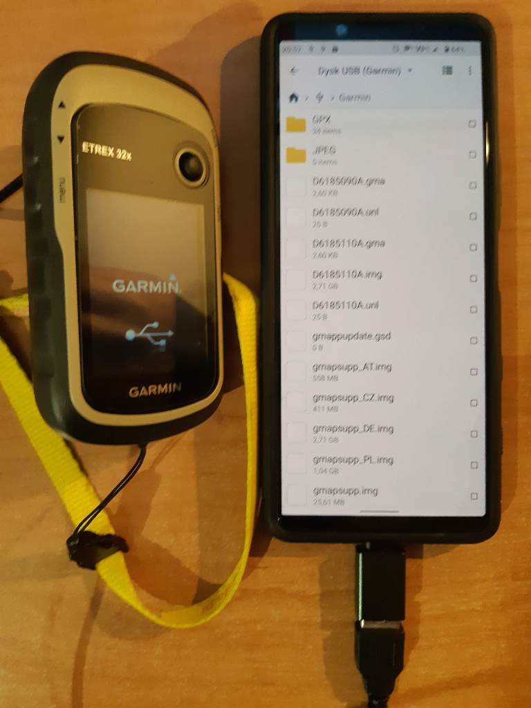

spidelli Napisano 4 Lutego 2023 Udostępnij Napisano 4 Lutego 2023 (edytowane) Gravelówkę z sakwami poproszę - Polska, Czechy, Austria Freizeitkarte - widzę że testowałeś. Nie sprawdzałem jej w realu ale zostawiłem ją jako jedyną włączoną w eT 32x i odżył. Byłem w szoku - o czym pisałem - że mi w 10 minut wyroutował trasę z domu za Wiedeń. W ogóle jakąkolwiek i się nie zawiesił Mam zamiar z niej skorzystać (z mapy, nie z trasy, bo i tak nie wierzę, że jest optymalna; routować chcę tylko awaryjnie, np. zmiana miejsca noclegu, odskok do bankomatu itp.). Zgodnie z przykazaniami z Garniaka, mapy nieoficjalne wgrane mam na kartę - w razie problemów (zawiecha) po prostu można kartę wyjąć i użyć map oficjalnych w pamięci urządzenia. Może nieco wolniej się ta Freizeitkarte wczytuje ale może to złudzenia apteczne? Edytowane 4 Lutego 2023 przez spidelli Cytuj Odnośnik do komentarza Udostępnij na innych stronach More sharing options...
pecio Napisano 4 Lutego 2023 Udostępnij Napisano 4 Lutego 2023 (edytowane) Freizeitkarte jest jedną z najlepiej "narysowanych" map i ma jeszcze jeden atut "jest zoomowalna" . Jest też dostosowana do wielu aktywności - pieszej ,rowerowej, jeździeckiej, narciarskiej i wspinaczkowej. A mapy możesz wgrywać gdzie chcesz a w razie problemów ją w menu wyłączasz. Jak chcesz żeby Garmin szybko się odpalał i lekko pracował to wszystkie mapy na których akurat w regionie nie pracujesz wyłączaj w ustawieniach nawigacyjnych. Możesz zrobić taki eksperyment - odpal wszystkie mapy jakie masz i spróbuj uruchomić. Zobaczysz jak go to zamula - będzie mielił i mielił . A teraz wszystko wyłącz i zostaw tylko jedna mapę. Różnica jest i to kolosalna. Edytowane 4 Lutego 2023 przez pecio 2 Cytuj Odnośnik do komentarza Udostępnij na innych stronach More sharing options...
