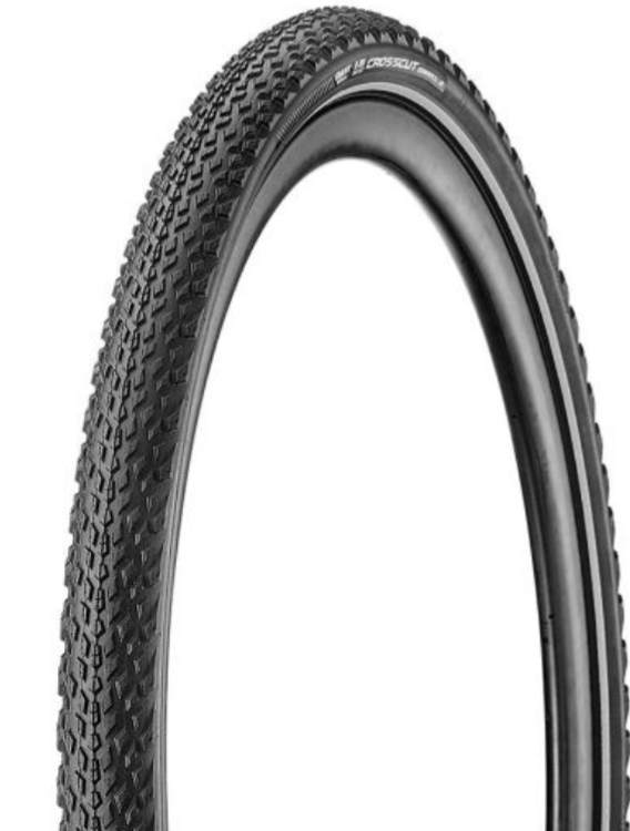

leejoonidas Napisano 16 Stycznia 2023 Napisano 16 Stycznia 2023 GIANT CROSSCUT GRAVEL 2 700X45C OPONA KENDA 700X45C K-1185 PIEDMONT Ale Ty Kendy nie chcesz. Cytuj

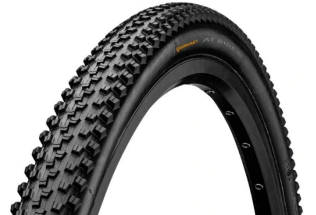

ChuChu Napisano 17 Stycznia 2023 Autor Napisano 17 Stycznia 2023 7 godzin temu, leejoonidas napisał: CONTINENTAL AT RIDE 700x42C 42c trochę mało. Continental na dodatek oszukuje i opony zawsze są węższe. Szukam czegoś bliżej tych 48mm, niż 40 mm. 7 godzin temu, Chociemir napisał: Skoro "na mleku wyszło, że sa delikatne" to tym bardziej"wyjdzie" na dętkach... Może Vredestein Aventura 44 mm ? Kandydat dobry, cena już mniej. Zapamiętam. 8 godzin temu, kipcior napisał: Kwestia terenu, ja u siebie mam wszędzie twardo i tu problemu nie ma. Kamienie i korzenie też są twarde Jak się wpakowałem do piachu w Borach Tucholskich czy innej Jurze albo Puszczy Noteckiej to tak różowo nie było. Walczyć się da ale nie ma lekko. Błota to bywało, że nawet nie próbowałem atakować, bo już mi się zdarzało utknąć. Tylko jak miałbym się potem wkurzać, że to "nie jedzie" to tez będzie irytujące. Ciekawiło by mnie jak sobie Vittoria Terreno Wet radzi, bo ma najwyżej 38c. Może i tak. Bardzo mocno zależy mi na objętości, żeby zejść z ciśnieniem. Speedero 40c mają realnie 42mm na obręczy 22.5 mm. Ciekawe ile by miały Thundero 44c. Cytuj
