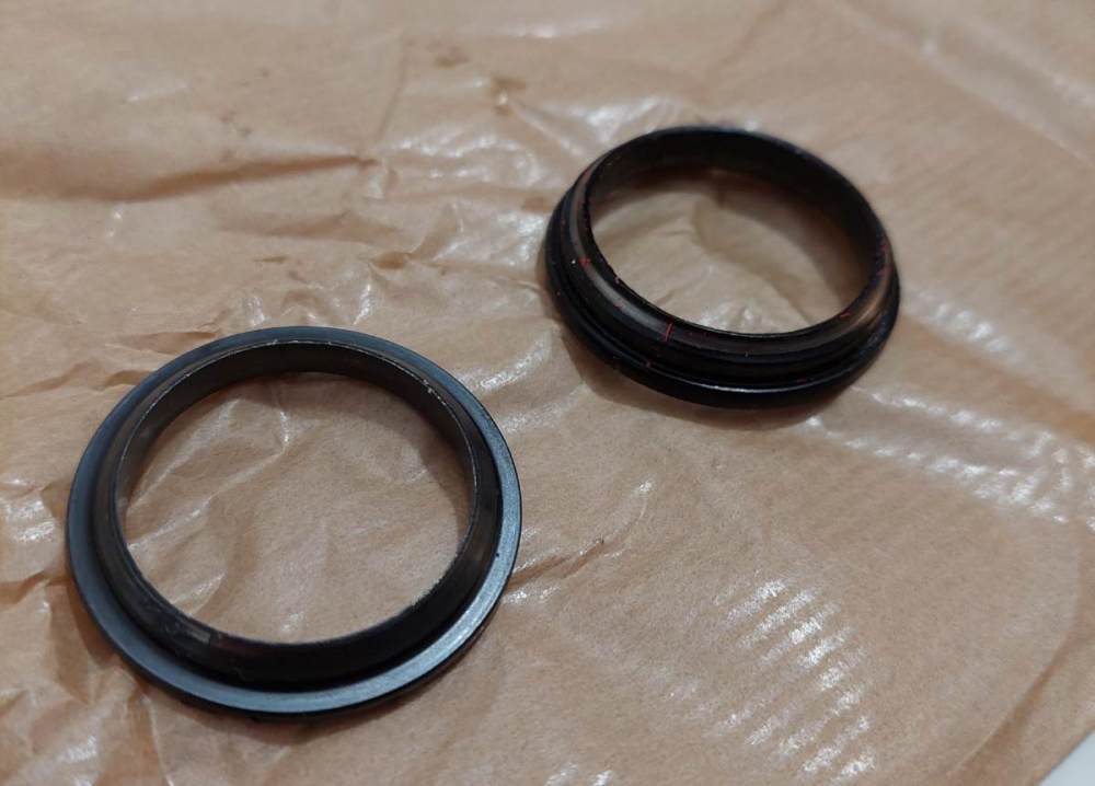

Bieżnie dolnego łożyska, po lewej zdjęte z amortyzatora, a po prawej zdjęte z oryginalnego sztywnego widła:

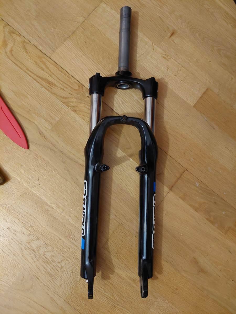

Amortyzator:

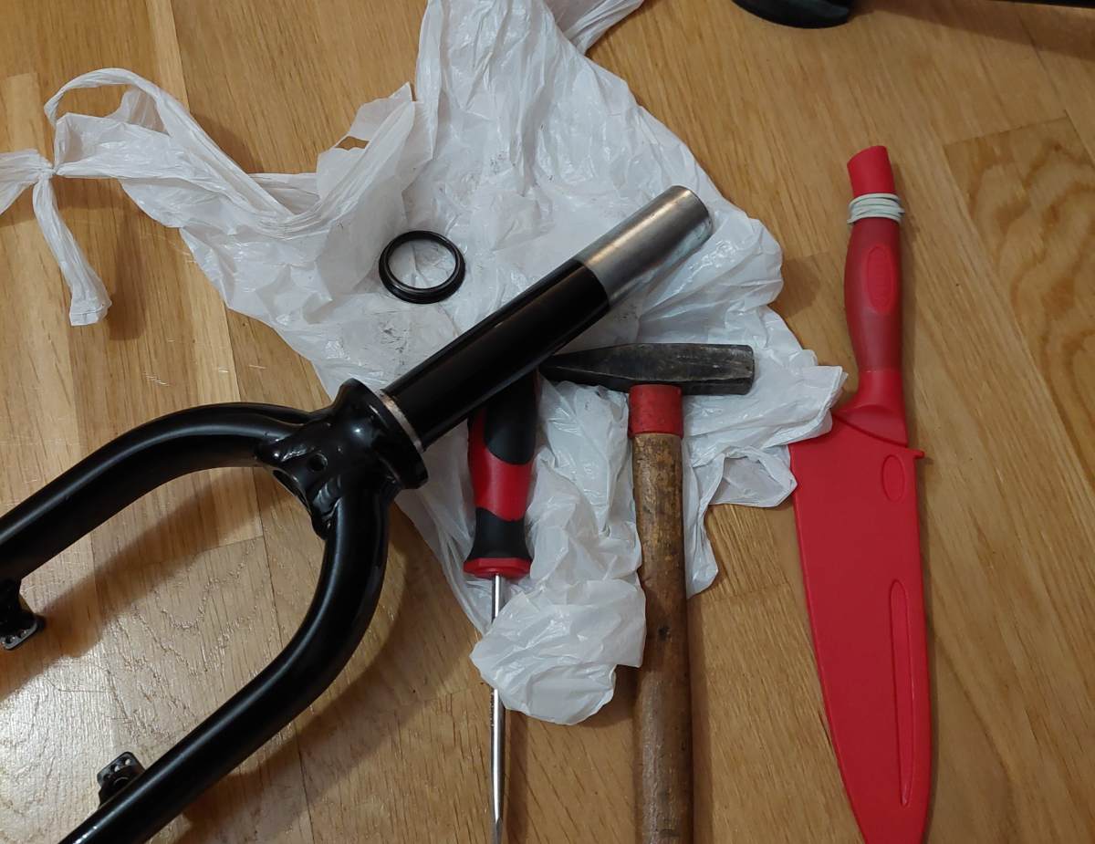

Sztywny widelec:
Czy trzeba teraz wrócić do oryginalnej bieżni sterów na sztywnym widelcu i zainstalować odpowiednie łożysko dolne w główce ramy?

Jeśli przekładasz pasującą bieżnię z "amortyzatora" na widelec sztywny i wszystko na górze składasz jak należy to obstawiam, że kapsel/pokrywa sterów przy próbie skasowania luzu opiera się już na rurze sterowej widelca. Trzeba jeszcze ze 3-5mm podkładkę założyć pod mostek albo pod kapsel.
ok, w takim razie sprawdzę z podkładką jeszcze.
Czy zostawiać tą bieżnię z amortyzatora? czy lepiej wrócić do oryginalnej bieżni i zmienić łożysko?
Oryginalna wygląda jak pod zwykłe wianki. A ta z amortyzatora pod łożysko maszynowe. Nie są więc zamienne. Żeby zmienić łożysko na wiankowe trzeba zmienić cały ster dolny (wybić miskę z ramy i osadzić nową... trochę taki downgrade bez sensu).
Wcześniej przed skręceniem wyglądało, że jest sporo miejsca między krawędzią mostka a rury sterowej... a jednak za mało. Dałem teraz jeszcze jedną podkładkę i rzeczywiście jest ok. Dzięki za pomoc 😀
