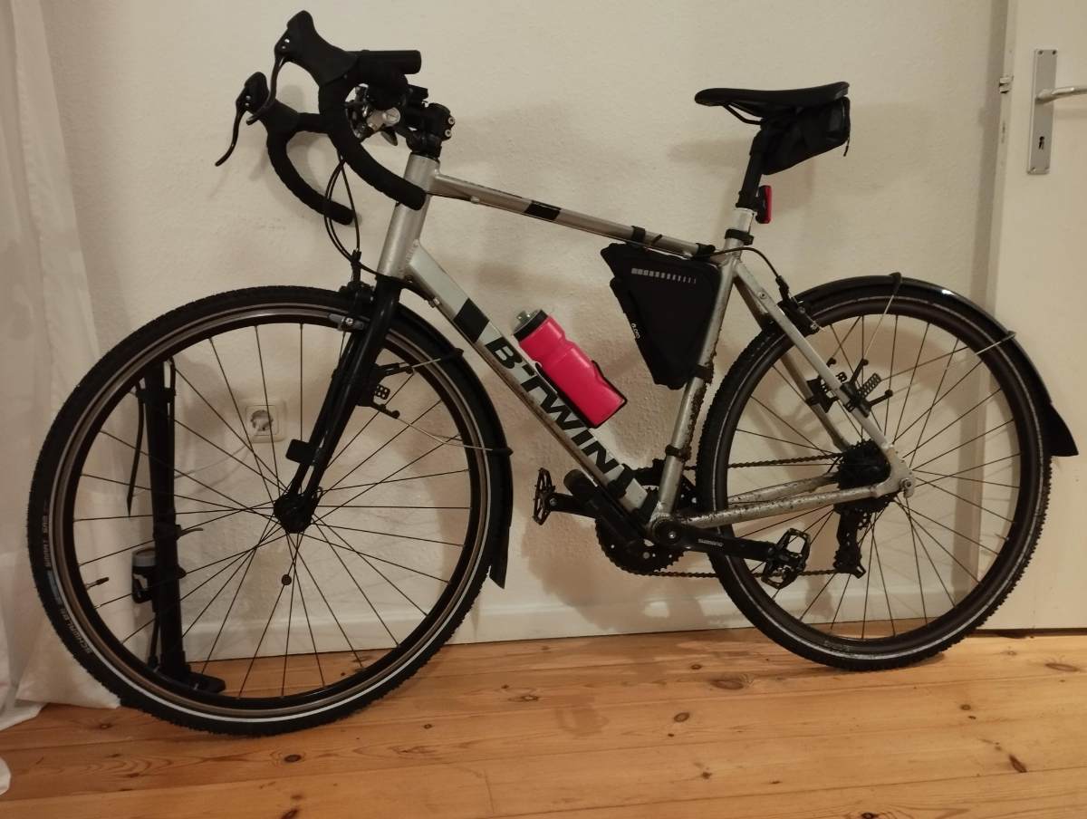

Ja w Tribanie 100, czyli takiej prawie szosie z Decathlonu zakładałem na okres jesienno-zimowy błotniki
Zresztą w DE dużo osób używa graweli jako commuterów i bardzo często wybierają wersję z błotnikami, bagażnikiem i oświetleniem czyli EQ, czy Equipped, różnie to producenci nazywają
Takie błotniki są bezużyteczne w praktyce. Z przodu za krótki i sypie syfem w twarz, a z tyłu też za krótki i sypie syfem w napęd. Jedyne co daje to że nie wali po plecach.
Pełne błotniki powinny sięgać do połowy koła z przodu i do dołu tak jak masz, a z tyłu też tak jak masz, ale aż do suportu tak żeby zasłonić napęd.
Niestety żaden producent z tych "lepszych" takich nie produkuje. Masz do wyboru dokładnie jeden model chińskiej tandety, ale rolę spełnia

Przecież to nie są pełne błotniki tylko takie jak pokazał Greg1. Co polecasz? Polecasz sypać błotem w przednią zębatkę bo błotnik za krótki, czy przesunąć go tak żeby zasłonić napęd i sypać błotem po plecach?
Użyteczne to mogą być np takie: https://www.bikeatelier.pl/blotniki/2217-blotniki-merida-fd-eq-set-silex-retrofit-4057094015591.html
SKS to kiepski producent?
https://sklep.k2rowery.pl/blotniki-28-sks-longboard-45mm-czarne-p-4200.html
https://www.sks-germany.com/en/products/raceblade-long-black/

8 godzin temu, itr napisał:
czy Ty wiesz co to znaczy utrzymać koło?
Mi to koło sie trzyma cały czas na miejscu, także nie ma problemów w tym temacie. Jak ci koło wypada to może mocniej dokręć 😛
Nie wiem, swego czasu gdy szukałem to nie było na rynku zbyt wiele możliwości. Tak btw, to co pokazałeś to nie są pełne błotniki. Jeszcze raz powtórzę: pełne błotniki to takie, które są mocowane z jednej strony przy suporcie, a kończą się w połowie koła tylnego patrząc od tyłu. Przednie analogiczna długość.
Może to i dobry producent, ale nie produkuje pełnych błotników więc jest poza moim obszarem zainteresowań. Jak zaczniesz szukać pełnych błotników to zobaczysz że takich praktycznie nie ma.

Niestety takie nie wchodzą do szosy jak masz hamulce obręczowe. Jedynie takie niepełne jak ja miałem w Tribanie albo te SKS Raceblade Long, które podlinkował @itr z tą "przerwą" na hamulce

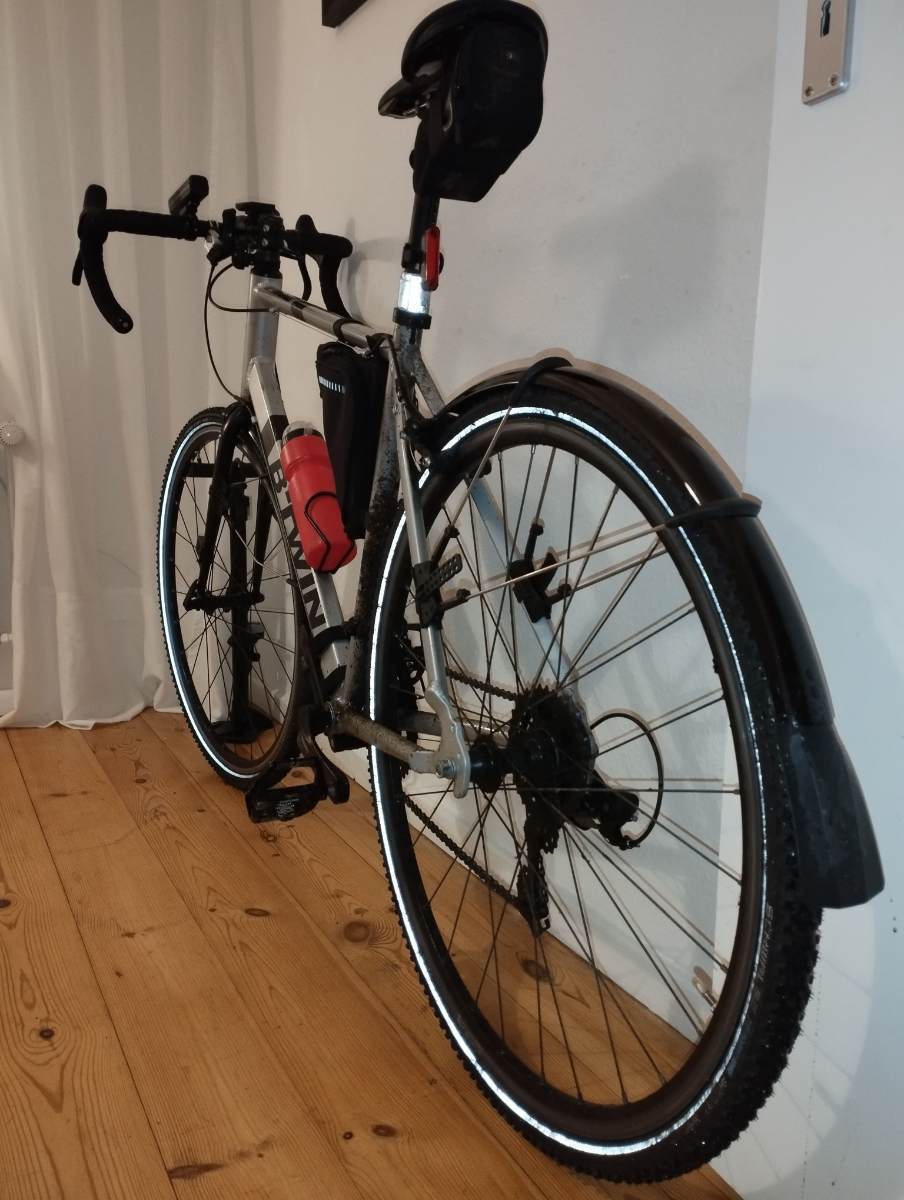

Przecież SKS Longboard (te które mam u siebie, pierwsze zdjęcie) właśnie takie są - mocowane do suportu (a konkretniej dziurki tylnego dolnego widelca) z jednej strony, a sięgają sporo za połowę koła z tyłu.
A co do hamulców, to jak sa klasyczne szczękowe to musi być przerwa. Przy V-brake jest łatwiej, wystarczy przewężenie.

1 minutę temu, grissley napisał:
Przecież SKS Longboard (te które mam u siebie, pierwsze zdjęcie) właśnie takie przecież są - mocowane do suportu (a konkretniej dziurki tylnego dolnego widelca) z jednej strony, a sięgają sporo za połowę koła z tyłu.
No ok, ze zdjęcia to jasno nie wynikało.
