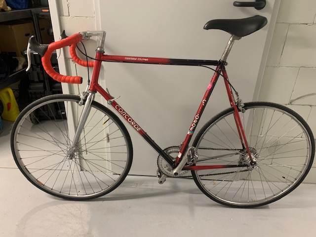

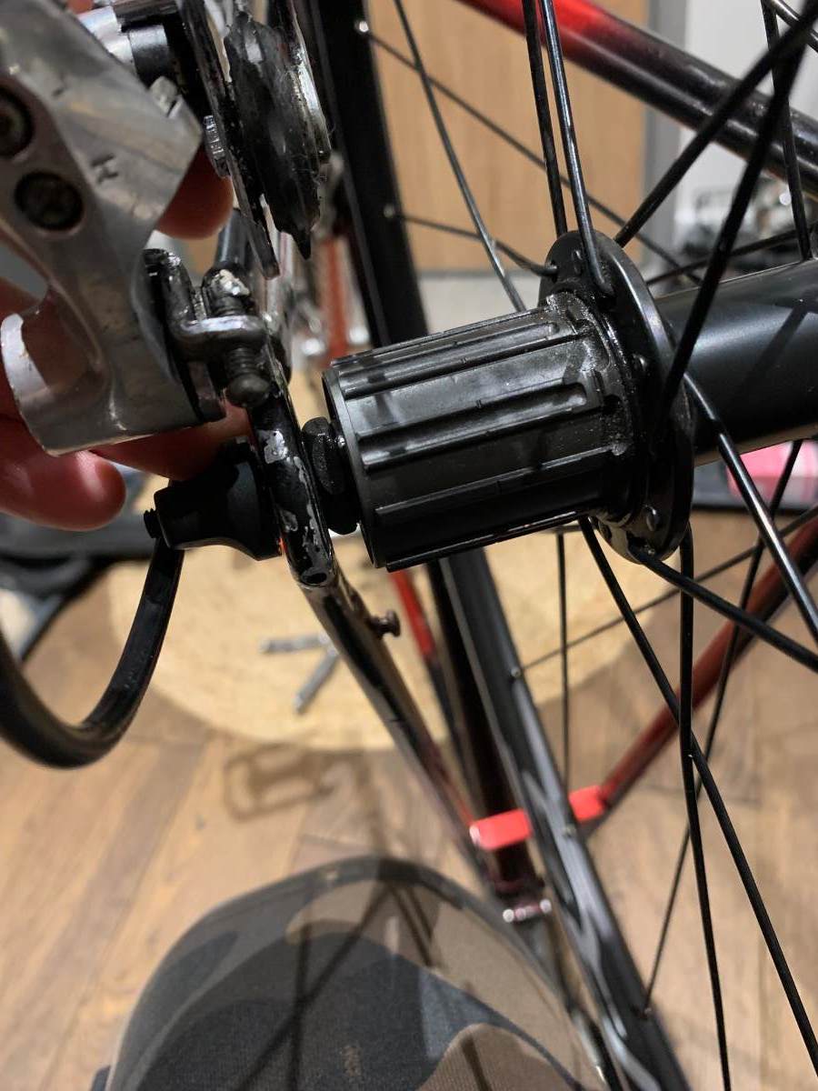

piekny.rom Napisano 10 Stycznia 2023 Udostępnij Napisano 10 Stycznia 2023 (edytowane) cześć wszystkim, w zeszłym roku kupiłem stara szosę, cena była śmieszna wiec się nawet nie zastanawialem. problem w tym, ze tylne kolo jest scentrowane i brakuje paru szprych. wpadlem wiec na pomysl, ze kupie nowy zestaw (p+t). wybor padl na shimano wh rs100 (cena :). no i jak juz zapewne sie domyslacie, teraz pojawily sie schody... stary tyl to wolnobieg na 7 rzędów (chociaż jest 6, nie wiedzieć czemu) nowy tyl jest na kasete 8-10 rzedow. pytanie brzmi co dalej robic? - zmieniac przerzutke na cos nowszego a co za tym idzie klamkomanetke, itp? - szukac jednak starego kola na wolnobiegu i nie kombinowac? Edytowane 10 Stycznia 2023 przez piekny.rom Cytuj Odnośnik do komentarza Udostępnij na innych stronach More sharing options...

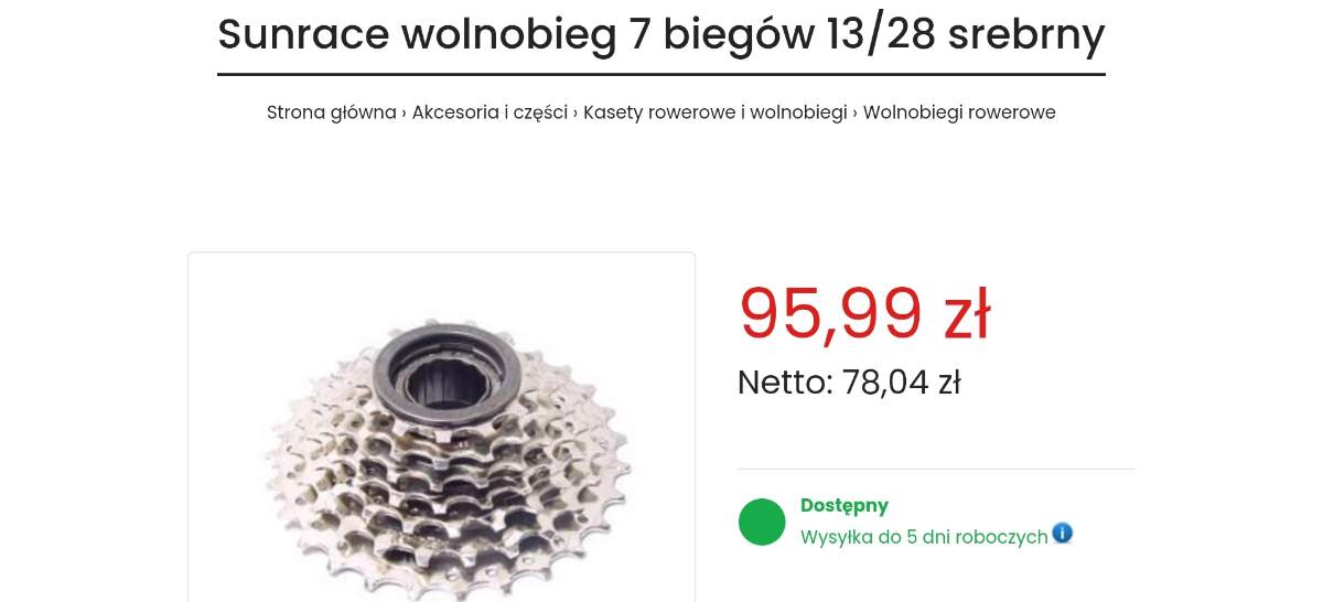

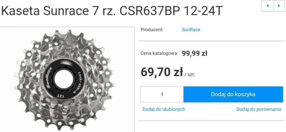

leejoonidas Napisano 10 Stycznia 2023 Udostępnij Napisano 10 Stycznia 2023 (edytowane) Kupić kasetę 7 speed w sklepie Rowerek.pl lub w innym sklepie, założyć podkładkę na bębenek pod kasetę tak aby można było ją przykręcić do bębenka aby nie była luźna. Edytowane 10 Stycznia 2023 przez leejoonidas Cytuj Odnośnik do komentarza Udostępnij na innych stronach More sharing options...

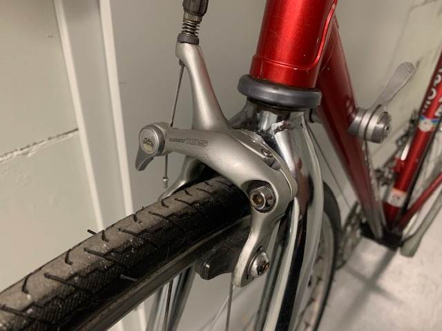

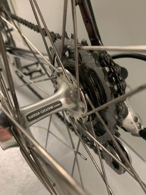

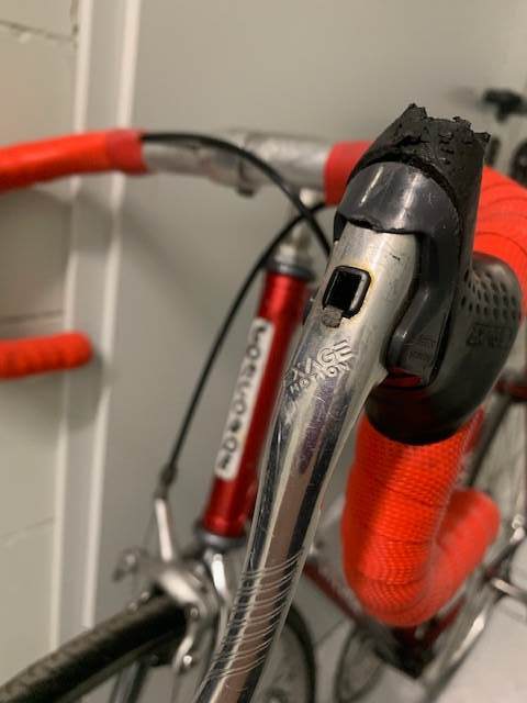

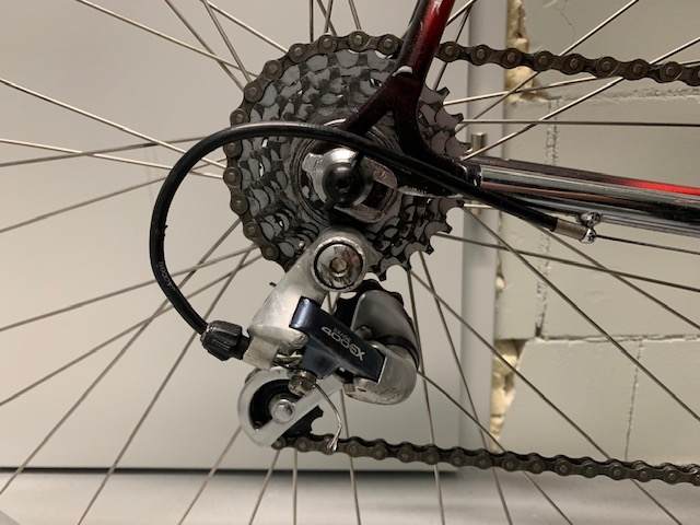

itr Napisano 10 Stycznia 2023 Udostępnij Napisano 10 Stycznia 2023 Rama rower bardzo ok korba - zębatki mocno używane, wolnobieg zapewne też, pytanie w jakim stanie są piasty mogą być super mogą być zużyte. Rower ma dziwną mieszankę części koła wyglądają jakby ma dołożone! Klamki Exage hamulce i korba 1055 manetki chyba tez satyna , przerzutka 400Ex. Suntour cyclone to oddzielna grupa z wolnobiegiem i 6 biegami, a shimano 105 ma indeks na 7s dlatego widać,że to miszmasz. Rama z tyłu prawdopodobnie mieści koło 126 mm nowy komplet ma 130mm trzeba wciskać na siłę. niektórzy rozginają trwale na siłę ramy, ja też to robiłem,ale dziś już nie chcę… nie rozginaj na wariata bo prawa i lewa strona rozegnie się ciut inaczej… to duża rama na dużego czlowieka, ciężkego, najlepiej pozostawić jej fabryczną sztywność nienaruszoną Najbardziej to polecam poszukać piasty shimano 105 z serii 1055 nieużywanej lub w świetnym stanie ( może całe koło) generalnie można odbudować napęd 7s w satynie, grupa 105 seria 1055 1056 Cytuj Odnośnik do komentarza Udostępnij na innych stronach More sharing options...

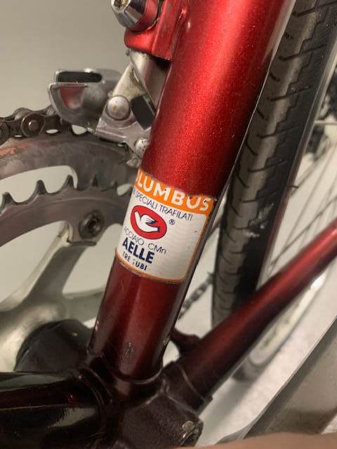

itr Napisano 10 Stycznia 2023 Udostępnij Napisano 10 Stycznia 2023 Rurki tylnego widelca w tym Columbusie to grubość stali 0,9 mm choć to nie rarytas ale to nie jest kawał gaz rury w tabeli odnajdziesz stop z naklejki Stopy i rurki stara aukcja z piastą 1055 na zdjęciu Piasta 1055 są też niższ grupy z tamtego okresu np Exage czy hg 20, powinny mieć 126 mm, bębenek 7s z gwintem do współczesnych kaset ( na zdjęciu jest kaseta przejsciowa ma dwa gwinty ten który widać jest dzisiaj już nie potrzebny, musi być gwint od wewnętrznej strony kołnierza bębenka ( nie kupuj w ciemno starych kół z nakręconą kasetą w nieznanym systemie Cytuj Odnośnik do komentarza Udostępnij na innych stronach More sharing options...

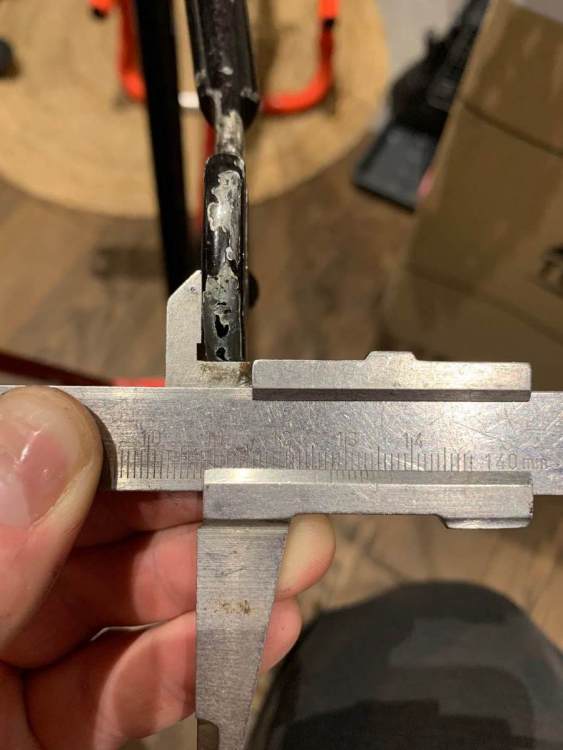

piekny.rom Napisano 10 Stycznia 2023 Autor Udostępnij Napisano 10 Stycznia 2023 jak sie nie trudno domyslec, rower kupilem uzywany wiec i jego historia nie jest mi znana. z tego co widzialem to i przedni widelec nie jest oryginalny. na codzien poruszam sie na ostrym ale chcialem cos na czym mozna chwile odpoczac podczas jazdy. zaplacilem za to niecale 300 z mysla zrobienia jakiegos daily a, ze jestem laikiem w temacie, postanowilem Was zapytac. przy okazji dziekuje za pomoc i szybka reakcje. itr, masz racje. tylne widly to 126 i jak slusznie zauwazyles nowe kola to 130. nie myslalem ze drobne naciagniecie (po 2 mm) na strone to duzo. tez nie bardzo widzialem inne rozwiazanie. faktycznie rama jest dosc spora bo 62 cm. sam mam 196 i 100 kg. natomiast jesli chodzi o cala reszte to nie mam pojecia co do mnie piszesz jaka znowu satyna? 1 Cytuj Odnośnik do komentarza Udostępnij na innych stronach More sharing options...

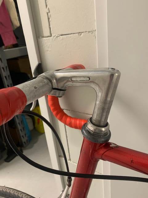

piekny.rom Napisano 10 Stycznia 2023 Autor Udostępnij Napisano 10 Stycznia 2023 jasne, kumam. a czy nie lepiej kupic do tego nowego kola kasete 8 rzedowa? najwyzej nie bede korzystal z najwiekszej zebatki ale wejdzie bez podkladek? drugie pytanie, nie lepiej kupic jakas uzywana grupe shimano? czy "nowsze" barany sa wygodniejsze, bo na tym jest tak srednio? Cytuj Odnośnik do komentarza Udostępnij na innych stronach More sharing options...
itr Napisano 11 Stycznia 2023 Udostępnij Napisano 11 Stycznia 2023 Manetki z indeksem 7 są na każdym kroku, a u Ciebie? Kaset 8 jest mniej, nie wnoszą za dużo do przyjemności z jazdy. indeks 8 działa na kasecie 7 a odwrotna sytuacja gorzej działa i furkocze. ( jeśli dobrze pamiętam) jest coś takiego jak klamkomanetka , i zmiany zmiany zmiany także kolejne napędy 9,10 s na razie może włóż koło w ramę , zobacz co z tym rozginaniem, na ile jest wygodnie , i napisz czy wchodzi względnie komfortowo. Przyszykuj blat 53, młynek 42,40,39 z epoki na olx, łańcuch ( chyba centrum rowerowe dobra cena) i kasetę 7 do kliknięcia, policz wydatki zastanów się czy nie kupić gotowego roweru współczesnego w Dekathlon albo w ogóle jakieś premium, bo zaraz się okaże ze stery zatarte, pedał się rozpada korba ma luz na kwadracie, oś chodzi skokowo, klocki hamulcowe do wymiany ( do nowiutkich obręczy kupiłbym nowe szosowe oczywiście, od Shimano) a hak przerzutki krzywy. Sam to wiem znam wszystko prawie mam i żadnego dekato roweru bym nie kupował, ale są plusy i minusy retro. bardziej komfortowe kierownice z boku wyglądają jak kreska u góry, a stare mają profil leżącego na boku U, Nie ma dużego wyboru kierownic szosowych do starych mostków, zwracaj uwagę na śr 25,4 albo 26 mm są dziwne mostki hybrydy wpuszczane 1” z mocowaniem kiery współczesnym owersize, albo redukcje na mostek ahead , ale klasyczna szosówka po takich modach wygląda jak deser czekoladowy na trawniku. Cytuj Odnośnik do komentarza Udostępnij na innych stronach More sharing options...

piekny.rom Napisano 11 Stycznia 2023 Autor Udostępnij Napisano 11 Stycznia 2023 no wiec proba wstawienia kola zakonczyla sie sukcesem. musialem doslownie delikatnie rozszerzyc widelec. zamawiam teraz kasete i powoli kompletuje calosc 1 Cytuj Odnośnik do komentarza Udostępnij na innych stronach More sharing options...

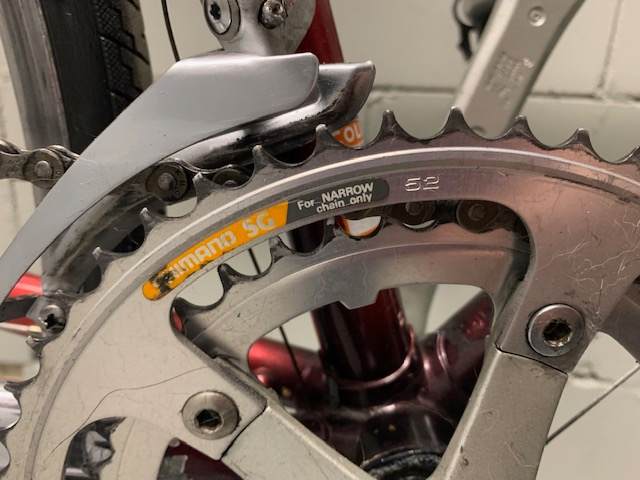

piekny.rom Napisano 11 Stycznia 2023 Autor Udostępnij Napisano 11 Stycznia 2023 (edytowane) jak dzisiaj sciagnalem ten lancuch to jakbym za malolata z reksia sciagal... jeden towot jaki lancuch wziac? na korbie mam napisane "narrow only"... oto dzisiejsza lista zakupow. klucze budzetowe bo beda uzywane zapewne raz, moze dwa. p.s. tak sie jeszcze zastanawiam nad prawą klamkomanetka zeby sie nie schylac za kazdym razem uzywajac tylu. poza tym te, ktore mam teraz sa mega niewygodne musze jeszcze kupic slizg do linek pod suportem. czy to mozliwe zeby nie bylo fabrycznie? Edytowane 11 Stycznia 2023 przez piekny.rom Cytuj Odnośnik do komentarza Udostępnij na innych stronach More sharing options...
itr Napisano 11 Stycznia 2023 Udostępnij Napisano 11 Stycznia 2023 Poczekaj z oponami nie spiesz się tak ultra sport to chyba nie ma szału w takiej cenie , ale dziś już nie mam głowy, dopłaciłbym za coś lepszego, tylko jesteś ode mnie cięższy, trzeba popatrzeć ma tabele ciśnień maksymalnych zobacz grand prix bez tysięcy w nazwie modelu jeśli masz sporo miejsca przy szczękach możesz założyć wersję classic z brązowym bokiem ( ona po napompowaniu puchnie i jest wysoka) obie mają dobre trzymanie . Łańcuch polecam sram 870, z wysyłką gratis był tani w centrum rowerowym w czasie świąt. KMC podobno sporo podrabiają dlatego nie polecam, shimano odradzam totalnie, tanie jest fatalne, a starego dura ace nie ma na rynku. klamkomanetka, może kiedyś, na razie będziesz pewnie rzadko zmieniać, pojeździsz zobaczysz Cytuj Odnośnik do komentarza Udostępnij na innych stronach More sharing options...

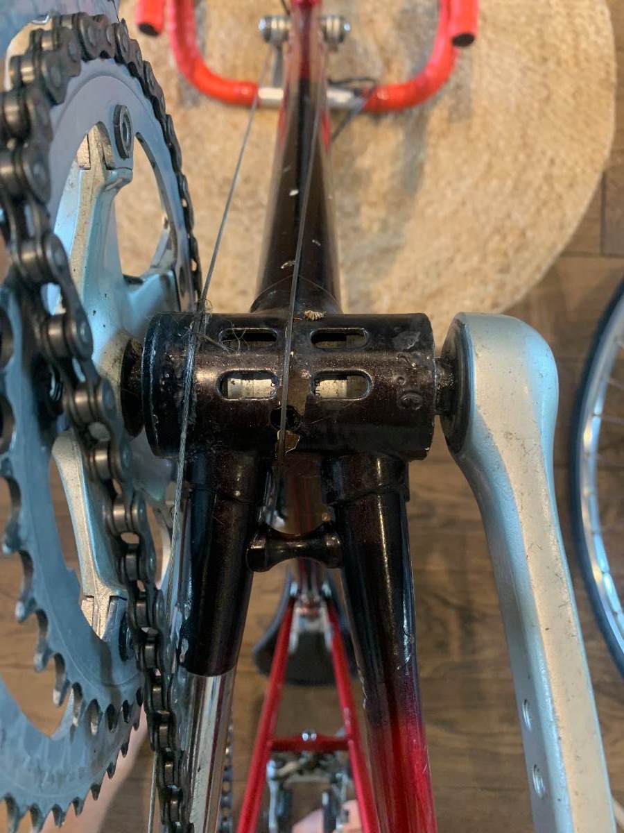

itr Napisano 11 Stycznia 2023 Udostępnij Napisano 11 Stycznia 2023 Też chciałem o tym napisać ale myślę że krok po kroku, niech ten rower ożyje na początku. Ostrokołowcy też lubią proste. ślizg - nie rozumiem co tam się podziało, trzeba coś wymyślić , mam rower w którym idzie po stali mufy suportu , ale jest uszko i linka idzie konkretnie po jednym śladzie tu na szybko możesz przykleić super glu taki niebieski albo kikuty pancerza jako izolację nawlec tylko to się po pierwszych kałużach zapiaszczy lepiej kupić niebieskie, prawdopodobnie rozciąć oczyścić stal i na razie przykleić . Potem zrobi się coś solidniej , nie ma w rdzy otworka na śrubkę? Trzeba będzie wywiercić. Albo przewlec coś przez odwadniacze drucikiem to już jest druciarstwo! 😀 Slizg na alleg Cytuj Odnośnik do komentarza Udostępnij na innych stronach More sharing options...
