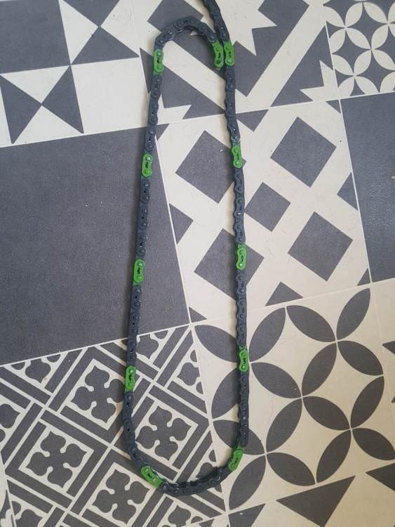

Maciek.B Napisano 11 Stycznia 2023 Napisano 11 Stycznia 2023 23 godziny temu, goTomek napisał: ale już to że ujdzie (znaczy słabo, ale może być) w jednym typie roweru a w innym absolutnie nie? Dlatego, że te rowery różnią się niemal wszystkim, a przede wszystkim sposobem użytkowania i obciążeniami. Dodatkowo w singlu nie ma konieczności regularnego zdejmowania, do czyszczenia, bo taki napęd wymaga jedynie delikatnego zwilżenia i ma cały czas być suchy bez konieczności pucowania w słoiku z odtłuszczaczem. Używam wielu różnych rowerów, zarówno z biegami, jak też singli i przez x lat nie przypominam sobie sytuacji abym zerwał łańcuch w rowerze górskim, crossowym, szosowym, czy nawet elektrycznym. W dirtówkach / streetówkach natomiast nie jestem w stanie zliczyć ile tych łańcuchów poszło się... Cały łańcuch jest tak mocny jak jak jego najsłabsze ogniwo. Może się okazać, że spinka będzie tym najmocniejszym ogniwem, ale niestety w singlach jesteśmy skazani na spinki od wigry 3, albo na spinki, które kosztują tyle co łańcuch. To jak wygląda nawet łańcuch, kwestia gustu, ale mi się też spinka jakoś nie widzi. A łańcuch smaruje się regularnie, ale symbolicznie. Wszystkie moje łańcuchy mają swój naturalny kolor, a nie są czarne od smaru. Jeszcze w kwestii spinek... Nie wiem jak jak w innych markach, ale np. sram traktuje spinkę jako element jednorazowy i po rozpięciu łańcucha, do jego ponownego spięcia powinno się użyć nowej spinki
Maciek.B Napisano 11 Stycznia 2023 Napisano 11 Stycznia 2023 17 minut temu, RabbitHood napisał: Ogólnie doszedłem do wniosku, że taka "spinka" w jakimś ciekawym kolorze - np oczo..bitny czerwony mogłaby ciekawie wyglądać na rowerze - przynajmniej w stanie spoczynku. Nie wiem jakby wyglądała w czerwonym, ale wiem jak będzie wyglądać w zielonym:

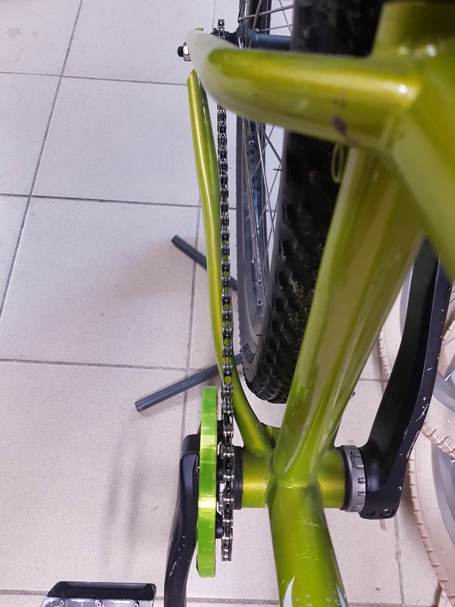

Maciek.B Napisano 11 Stycznia 2023 Napisano 11 Stycznia 2023 Po prostu nie chciałem robić choinki, bo większość komponentów w zieleni, z białym amorem, a reszta dodatków, wiadomo czarnych, chociaż mam też odcinek takiego łańcucha w czerwieni Można chcieć się wyrózniać, ale czasami taki drobny, lekko kontrastujący akcent też robi robotę. Na dniach wrzucę fotę jak to będzie wyglądało przed i po wymianie łańcucha, bo sam jestem ciekaw.
