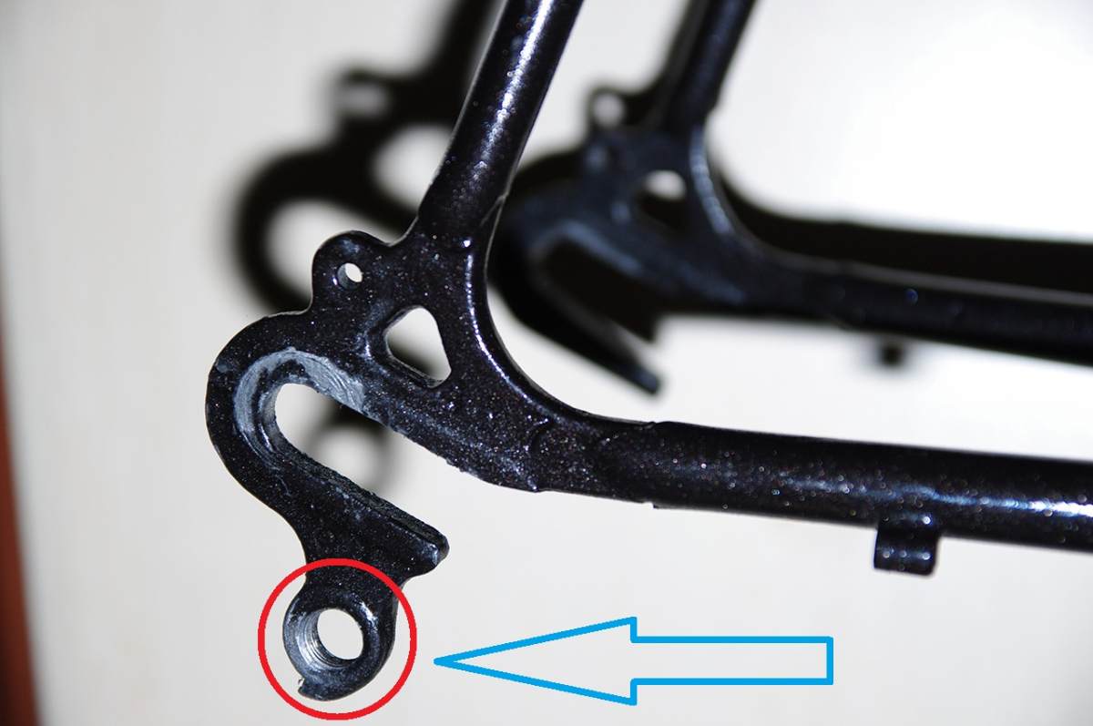

Max40 Napisano 9 Stycznia 2023 Napisano 9 Stycznia 2023 Witam. Przerzutka tylna mocowana na srube, gwint w ramie do mocowania jest wyrobiony, czy jest jakas alternatywa. Myslę nad kupieniem takiej śruby, czy to jest wyjscie ?
RabbitHood Napisano 9 Stycznia 2023 Napisano 9 Stycznia 2023 Wstawienie tulei i jej nagwintowanie pewnie byłoby najpewniejszym rozwiązaniem. Śruba kominkowa teoretycznie "dałabyradę" o ile znalazłbyś odpowiednio długą. Problemem mogą być luzy na mocowaniu - przerzutka ma sztywno siedzieć na haku a nie się bujać.

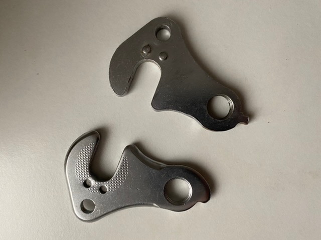

itr Napisano 9 Stycznia 2023 Napisano 9 Stycznia 2023 Użyć tymczasowo hak Hak na alle jak w starych ramach , jeśli rama nie jest zbyt szlachetna to po odcięciu starego.

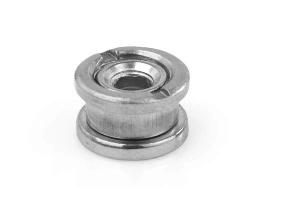

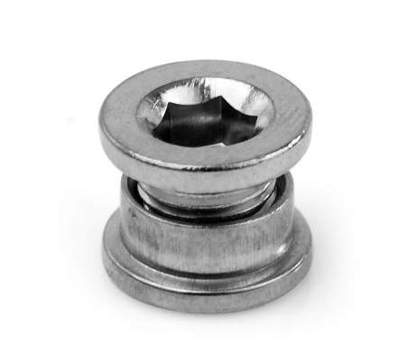

Max40 Napisano 9 Stycznia 2023 Autor Napisano 9 Stycznia 2023 Mysle nad taką opcją : -czy ktos probowal metody A.? Zrobiłbym to z uzyciem tej sruby kominowej załaczonej na zdjeciu Sruba mocujaca hak do ramy lub podobnej. Cytat Śruba do mocowania haka przerzutki do ramy rowerowej M8 x 5 mm, srebrna Materiał: aluminium - stal Rozmiar: M8 x 5 mm Kolor: srebrny Waga:~ 4 g Stalowa śruba do mocowania haka przerzutki tylnej. Śruba składa się z dwóch elementów: śruby z gwintem M8 o długości 5 mm przykręcanej kluczem imbusowym w rozmiarze 5 mm aluminiowej tulei będącej nakrętką śruby o średnicy zewnętrznej 10 mm i wysokości całkowitej 5,5 mm 11 minut temu, itr napisał: Użyć tymczasowo hak Hak na alle jak w starych ramach , jeśli rama nie jest zbyt szlachetna to po odcięciu starego. Wykonnaie "tymczasowo hak Hak na alle jak w starych ramach" bedzie sie wiazało z problemem usatwiania hamulca tarczowego w wyniku przesunięcia osi koła.
Gość Napisano 9 Stycznia 2023 Napisano 9 Stycznia 2023 W zasadzie to byś musiał rozwiercić hak i powinno działać, bo dlaczego nie? Tylko upewnij się, że przerzutka ma ten sam skok gwintu co komin. Jeżeli skok jest standardowy, to możesz też użyć chociażby HeliCoil.

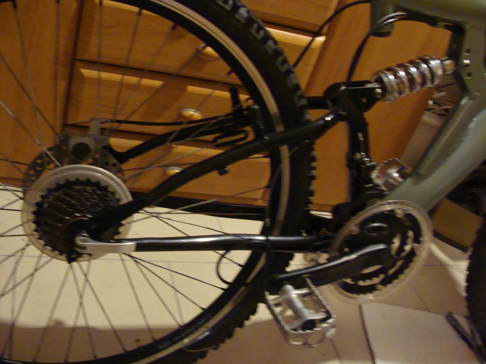

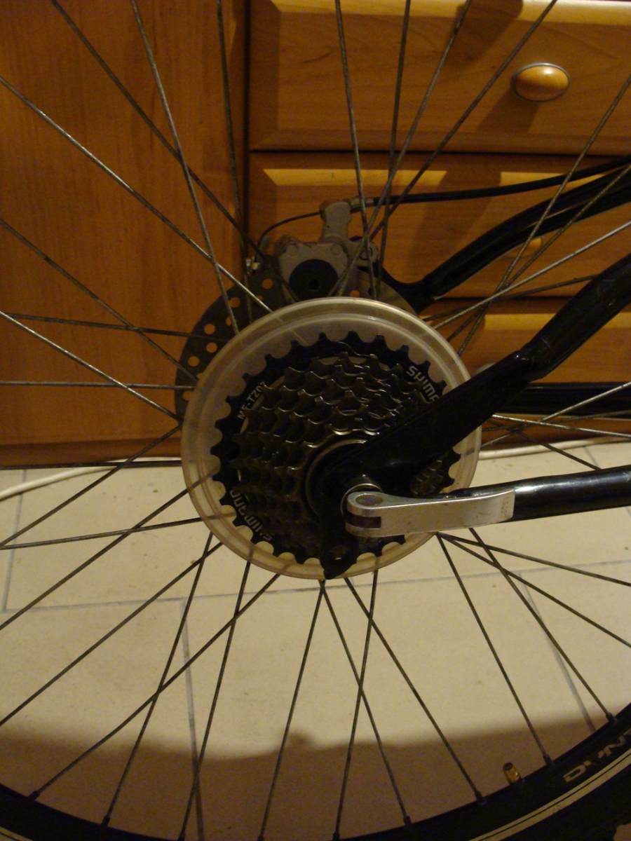

itr Napisano 9 Stycznia 2023 Napisano 9 Stycznia 2023 Jaki hamulec tarczowy? Czyja rama jest na zdjęciu? Pokaż zdjęcie swojej.
Max40 Napisano 9 Stycznia 2023 Autor Napisano 9 Stycznia 2023 Cytat Jaki hamulec tarczowy? Czyja rama jest na zdjęciu? Pokaż zdjęcie swojej.
Eathan Napisano 9 Stycznia 2023 Napisano 9 Stycznia 2023 Dobrać coś takiego w odpowiednim rozmiarze => https://allegro.pl/oferta/zestaw-naprawy-do-gwintow-m6x1-helicoil-naprawczy-12986889814

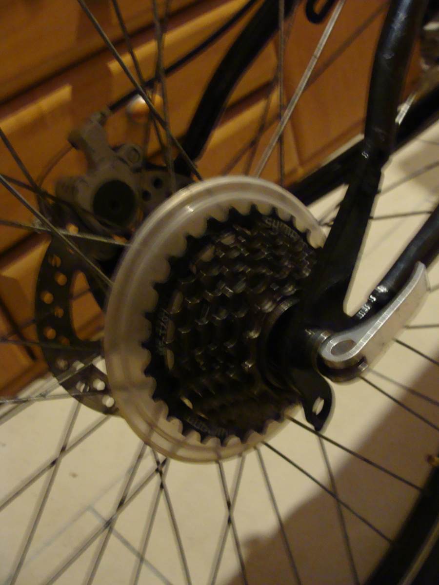

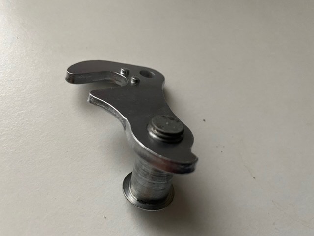

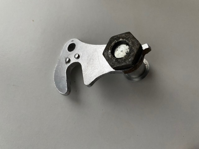

itr Napisano 9 Stycznia 2023 Napisano 9 Stycznia 2023 Ok słabo widać ale wygląda na niewymienny hak pionowy, ostatecznie ( na szybko i do czasu naprawy prawdziwej ) możesz ten z mojego linku założyć tył na przód tylko trzeba wypiłować opór na ząbek przerzutki… ale lepiej jak już chyba zrobić u prawdziwego ślusarza, naprawę gwintu wg zasad jak koledzy piszą, lub dospawanie nakrętki na rympał. kominy od aluminiowych haków mają małą średnicę Albo ordynarna śruba od tyłu spasowana płasko ( np na imbus ) tylko super dobrana z tulejkami po drodze aby nie było luzów i nakrętką od zewnątrz.

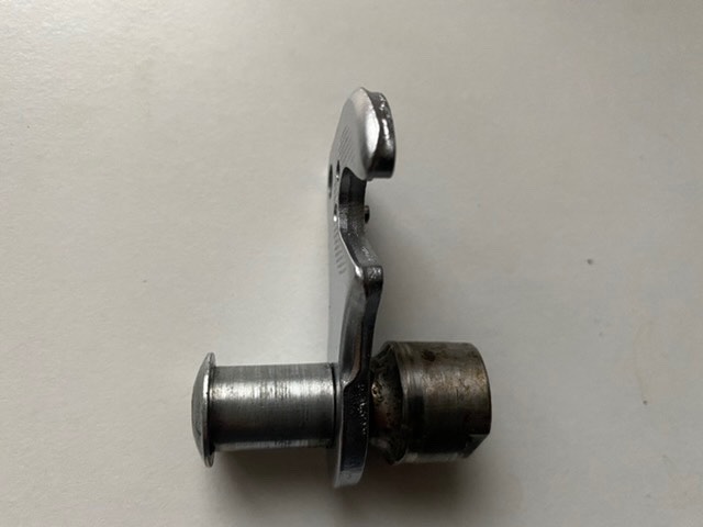

itr Napisano 9 Stycznia 2023 Napisano 9 Stycznia 2023 Inny pomysł to odchudzenie tego zużytego haka w ramie diaksem i nakrętka. na zdjęciu poglądowo z hakiem starego typu; zamiast nakrętki stary konus, tylko gwint tego typu w piastach nie jest normą są takie, są inne, geste i rzadkie , w warsztacie rowerowym pewnie mają szufladę i dobiorą hak na zdjęciu z blachy 4mm. Śruba z przerzutek sram.

itr Napisano 9 Stycznia 2023 Napisano 9 Stycznia 2023 Ps dobrze Wam się wydaje, też zobaczyłem , mój zapasowy hak jest … krzywo nagwintowany troszeczkę drugi jest ok. Ale w naprawdę starych rowerach to nie przeszkadza Chu chu -Żeby dziś jechać tym rowerem? Bez zakupów w markecie budowlanym? Napisałem przecież że najlepiej zrobić prawdziwą naprawę tak zgodnie ze sztuką Z nakrętką i diaksem to pomysł bez uzycia dodatkowego haka , tylko trzeba najpierw sprawdzić ile miejsca jest na nakrętkę od strony wolnobiegu czy kasety!!!! Tam może być ‚ na styk. Ta nakrętka nie pasuje, jest na bardziej ciasny gwint.

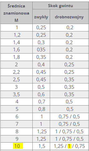

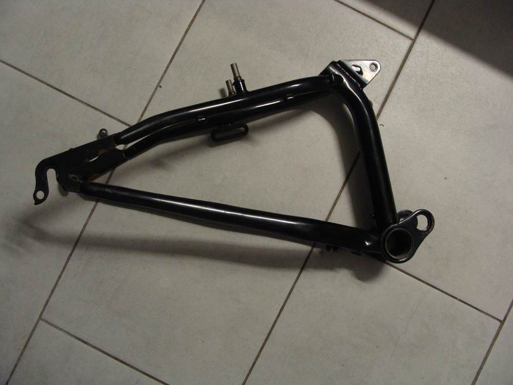

Max40 Napisano 9 Stycznia 2023 Autor Napisano 9 Stycznia 2023 Cytat Ta nakrętka nie pasuje, jest na bardziej ciasny gwint Tu wystepuje chyba gwint zwykły 1.25 Nie "bardziej ciasny" tylko są rodzaje gwintów zwykły lub drobnozwojny tu wystepuje na srubie gwint M8 i mogą byc typy gwintów : zwykły : 1.25 drobnozwojny 0.5; 0.75; i 1 1 godzinę temu, itr napisał: Ok słabo widać ale wygląda na niewymienny hak pionowy, Tu widać lepiej ten fragment mocowania . To jest moje zdejcie tylnej ramy kiedys rozbierałem rower przed malowaniem .
itr Napisano 9 Stycznia 2023 Napisano 9 Stycznia 2023 nakrętka jest ciasna czyli drobnozwojowa, ze złomu rowerowego , Stawiam że 1 mm ma śruba, a o,75 ta nakrętka, generalnie osie retro to nie mój temat. Śruba to chyba 10 przynajmniej ma średnicę 10 skąd pomysł na m8?
Max40 Napisano 9 Stycznia 2023 Autor Napisano 9 Stycznia 2023 Cytat nakrętka jest ciasna czyli drobnozwojowa, ze złomu rowerowego , Kupilem nową tylną przerzutkę i próbowalme zminić na dwie stare sruby .i..po skreceniu przerzutka się "bujała", czyli klapa. Jak się przyjrzałem sruba od nowej przerzutki te dwie stare się różnią pod wzgldeme toczonego materiału. Zostaje napawać migmatytem lub zaspawać cały otwór i wywiercić otwor pod gwint M8 i przegwintowac oraz dorobić taką sama srube z miekkego materialu np. kwasowy. Zawsze bedzie wymiana śruby jak gwint się zerwie w srubie a nie problem z ramą.
itr Napisano 9 Stycznia 2023 Napisano 9 Stycznia 2023 Dalej uważam że jak śruba ma średnicę 10 to nie jest M8

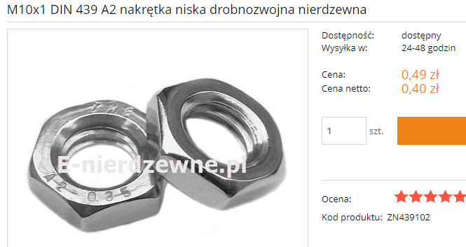

Garlock Napisano 9 Stycznia 2023 Napisano 9 Stycznia 2023 Gwint pod hak przerzutki (o ile rower to nie jakiś egzotyczny wynalazek) to M10x1,0mm. I to jest gwint drobnozwojny Do gwintowania potrzebny jest gwintownik: https://rowerplus.pl/inne-narzedzia/4538-unior-1695-gwintownik-m10-do-haka-przerzutki.html?s=0 lub podobny np. Fabory za 1/4 tej ceny. Oczywiście gwintować można o ile jeszcze jest w czym. Jak stary gwint jest wyrwany, to zostaja wkładki helicoil lub podobne wynalazki (hak może być za cienki do nich) albo rozwiercić, wspawać tulejkę stalową i nagwintować. Jeśli śruba przerzutki wystaje do środka ramy przynajmniej 5mm to mozna spróbować wkręcić delikatnie śrubę w hak na Loctite a następnie zakontrować niską nakrętką M10x1 (ideał to nie będzie, ale powinno jakiś czas posłużyć)

itr Napisano 9 Stycznia 2023 Napisano 9 Stycznia 2023 Ktoś jeszcze młotem zaklepywał trochę hak a potem poprawiał gwintownikiem , ale to pomysł dla człowieka z kużnią w genach, bo zaraz będzie po haku albo ramie. 💐💐🌺💐🔩🔩🔩🔩 piękna tabelka dziękujemy! Mam nadzieję że niebawem będzie meldunek o pełnym sukcesie. Sam nie bardzo wiem jak interpretować luzy przykręconej przerzutki. Moim zdaniem w rozwalonym gwincie w haku śruba nie da się dokręcić i będzie „obrotowa” Ps. te zwoje podawane w TPI do starego Campagnololo i inne tematy to specjalnie są aby mechanik rowerowy był jak już to prosto z Monthy Pythona 😀

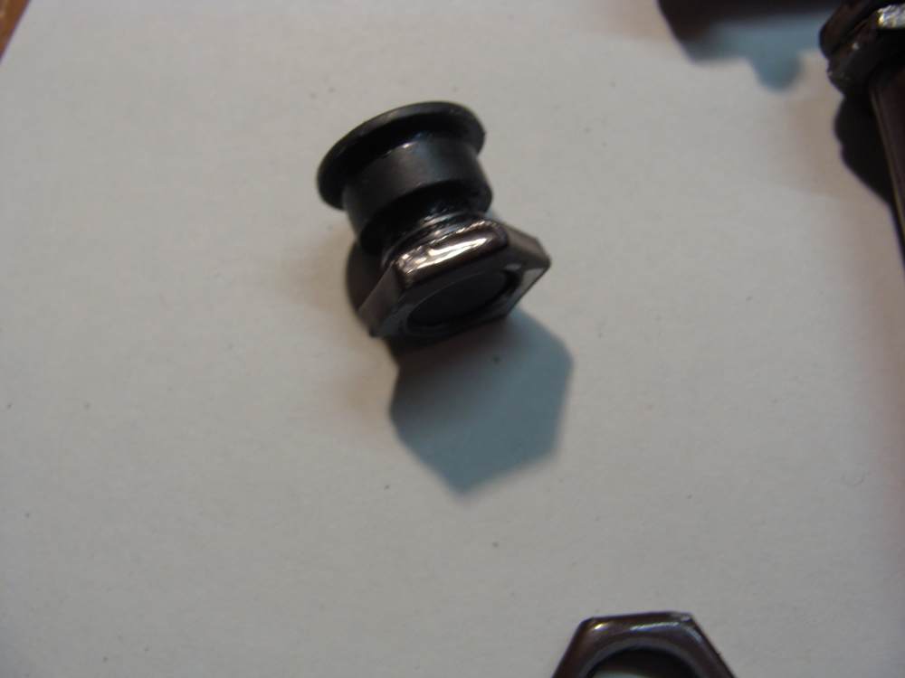

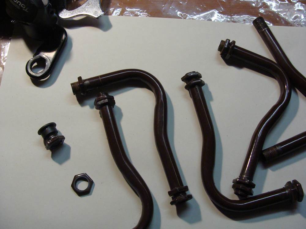

Max40 Napisano 11 Stycznia 2023 Autor Napisano 11 Stycznia 2023 Cytat Mam nadzieję że niebawem będzie meldunek o pełnym sukcesie Takie moje przemyślenia i kombinowanie jak Adam Słodowy. Zostaje się udac do tokarza i dorobienie,wytoczenie (z np.sruby wiekszej M16) podobnej sruby o dłuzszym gwincie oraz nakreti M10x1.0 o szerokości 2mm lub spawanie nakrtki/ek w tym miejscu, aby zwiększyć długość gwintu. Nakretki M10x 1.0 i szerokosci 3mm dorwałem ze starego rozebranego żyrandola do sprawdzenia czy sie nadają. Taki typ nakretki jest wytłaczany wiec to nie jest pełny gwint, warto wytoczyc z wałka wywrezowac pod klucz i nagwintować i uciąc 2 mm i skerecic od wewnatrz, gdzie idzie łancuch i to jest na styk i 2-3mm i mamy luzu. Lepsza opcja to dospawanie do otworu dodatkowego elementu z gwintem od zewnątrz (np. nakretka M10x1) o szerokosci 2-3mm i mocujemy przerzutkę ze sruba z dłuższym gwintem.
