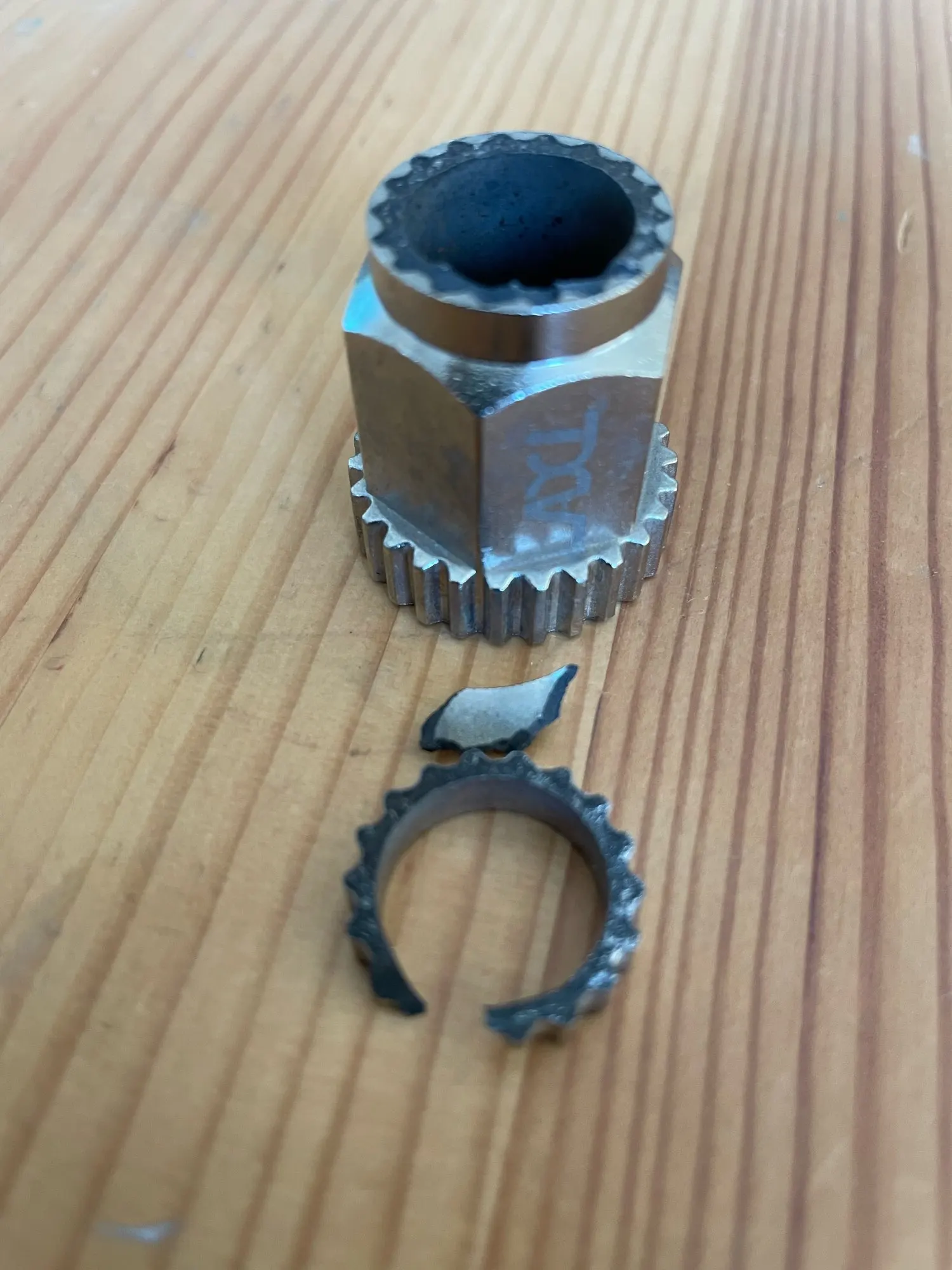

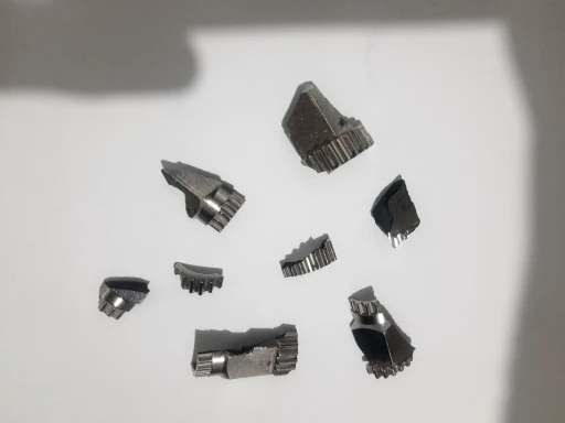

TheJW Napisano 28 Grudnia 2022 Autor Napisano 28 Grudnia 2022 Czego boję się najbardziej, to że takie narzędzie będzie wykonane z chinesium i rozpadnie się jak identyczny produkt od innego majfrenda (zdjęcia z opinii pod dwoma różnymi ofertami na ali):
Gość Napisano 28 Grudnia 2022 Napisano 28 Grudnia 2022 Może tak być. Śruby są twarde, zwłaszcza te wysokiej klasy. A z czego jest to narzędzie? Kto Ci tam wie. Materiał i wykończenie wygląda jak te tanie PROX. Jak bieżnia jest wkręcona mocno, a jest, to wcale mnie nie zdziwi jeżeli stanie się coś takiego jak na zdjęciu. Co prawda nieco inna kategoria, ale miałem zestaw narzędzi z Castoramy. Na pierwszy rzut oka przyzwoite. Tyle że przy pierwszej zapieczonej śrubie pod TORX 25, okazało się, że końcówka skręciła się jak lód włoski... Ja wychodzę z założenia, że jak masz kupować badziewie na jeden raz, to lepiej idź do serwisu.
