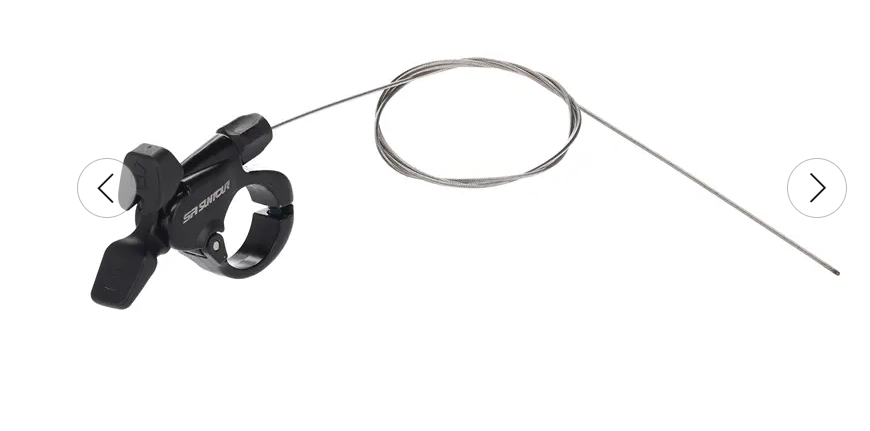

Stanley4447 Napisano 27 Grudnia 2022 Napisano 27 Grudnia 2022 Witam mam pytanie odnosnie manetki. Jeżeli chciałbym kupić amortyzator z manetką to muszę ją zakładać czy nie? Czy manetka jest połączona z amortyzatorem? Z góry dzięki za odpowiedź.

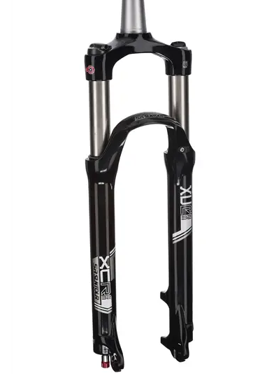

MikeSkywalker Napisano 27 Grudnia 2022 Napisano 27 Grudnia 2022 Nie musisz, i nic się wtedy nie stanie. Tzn amortyzator będzie wyglądał jak na zdjęciu wyżej. Widać w blokadzie otwór na pancerz i linkę.
Dokumosa Napisano 28 Grudnia 2022 Napisano 28 Grudnia 2022 A tam amortyzator od razu... xcr to kiepska atrapa imitacji amortyzatora. Szkoda każdej złotówki.
seba8121 Napisano 28 Grudnia 2022 Napisano 28 Grudnia 2022 Nie musisz zakładać, ale jeżeli ma to być nowy amortyzator to na pewno będzie taniej kupić po prostu wersję bez manetki. Do tego kupując przystosowany do manetki i nie zakładając jej, nie masz możliwości usztywnienia go, ponieważ nie będzie się dało tego zrobić z poziomu goleni.

TheJW Napisano 28 Grudnia 2022 Napisano 28 Grudnia 2022 12 godzin temu, Stanley4447 napisał: Czy manetka jest połączona z amortyzatorem? Tak. Linką.
Dokumosa Napisano 28 Grudnia 2022 Napisano 28 Grudnia 2022 Godzinę temu, Chleje24na7 napisał: I co to wnosi do wątku? Jeśli zamierza kupić to lepiej odpuścić i dozbierać na rzecz najtańszego manitou.
Chleje24na7 Napisano 28 Grudnia 2022 Napisano 28 Grudnia 2022 @DokumosaDaj spokój i po prostu odpowiedz na pytanie. XCR jest jaki jest, ale jest całkiem ok. XCR34 nawet lata już po enduro trails i jakoś ludzie żyją i jeżdżą. @Stanley4447- kup coś z blokadą w goleni bo jak założysz wersję manetkową bez cyngla to nie zablokujesz widelca. Z drugiej strony jak nie używasz blokady to jeden pies jaka wersja
Thomass13 Napisano 28 Grudnia 2022 Napisano 28 Grudnia 2022 Ja tam od manituo wolałem rock shoxa recona- sprawdzona konstrukcja rozbieralna do każdej uszczelki. A co manetki i blokady dodatkowo żeby zamontować to trzeba wymieniać cały tłumik a to wcale nie są tanie rzeczy.
Dokumosa Napisano 28 Grudnia 2022 Napisano 28 Grudnia 2022 Mańki też rozbieralne a na plus alu golenie vs. zła stal w reconie i xcr.
