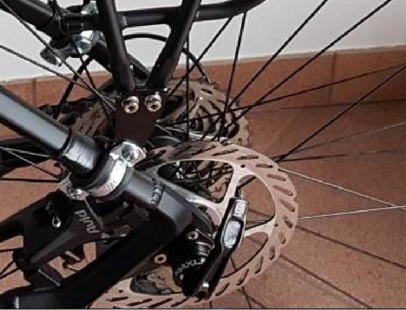

Przecietny Napisano 26 Grudnia 2022 Autor Udostępnij Napisano 26 Grudnia 2022 (edytowane) Czesc Dziekuje za podpowiedzi, znalazłem taki patent,że do dolnych mocowań bagażnika dokłada się obejmy a potem mocuje i opiera na górnych rurkach tylnego trójkąta bagażnik. Tu mam wątpliwośći bo wygląda na to,że to działa jendnak czy nie uszkodzi to ramy? Nacisk na te rurki nie będzie za duży? Nie pęknie rama? w koncu nie jest ona przewidziana do wożenia bagazy a ciężar masymalny bagażnika to ok 25 kg. Tu przykładowe zdjęcie, nie moje innego użytkownika, pozwoliłem sobie wyciąć fragment. Moja rama to Merida big nine. Ten bagażnik topeak co wrzuciłeś podoba mi się i myślałem o nim ale właśnie waga jaką można załadować jest zbyt niska. Edytowane 26 Grudnia 2022 przez Przecietny Cytuj Odnośnik do komentarza Udostępnij na innych stronach More sharing options...

WaGiant Napisano 26 Grudnia 2022 Udostępnij Napisano 26 Grudnia 2022 Właśnie o takim rozwiązaniu jak na zdjęciu myślałem . Jeśli twoja waga + bagażnik + bagaż nie przekroczy max dopuszczalnego obciążenia roweru to o ramę bym się nie martwił . Inna sprawa że takie mocowanie przesunie bagażnik do przodu i konflikt sakw z pietami jest możliwy . Nie da się tego przewidzieć czy wyliczyć nie mając wszystkich elementów układanki . A jakie sakwy planujesz ? Ja stawiał bym na takie z dużą regulacją mocowania przód - tył i nie za duże . Na myśl przychodzą mi 20litrowe ortlieby . Cytuj Odnośnik do komentarza Udostępnij na innych stronach More sharing options...

Przecietny Napisano 7 Stycznia 2023 Autor Udostępnij Napisano 7 Stycznia 2023 Cześć Ostatecznie zrobiłem to na obejmach, tylko na nieco innych, producent bagażnika sport arsenal przewidział obejmy do montażu na rurkach tylnego trójkąta. Zastanawiam się cały czas nad sposobem z prętem włożonym w sztywną oś, jakoś mam obawy o ramę choć nie powinienem jej mieć. Zobaczę jak się sprawdzi obecne rozwiązanie bo póki co przejechałem kilometr😄 pozdrawiam Cytuj Odnośnik do komentarza Udostępnij na innych stronach More sharing options...
