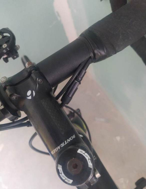

Mihau_ Napisano 16 Grudnia 2022 Napisano 16 Grudnia 2022 Btw u siebie mam zamontowane złączki na przewodach hydraulicznych. Wygląda jak wygląda ale jest mega praktyczne Cytuj

Mihau_ Napisano 1 Lutego 2023 Napisano 1 Lutego 2023 Nie musisz szukać części, to są gotowe kity, nie tanie zresztą U mnie jest OEM shimano easy hose joint system ale znajdziesz coś podobnego od formula, trp Budżetowo pewnie można i złączki przewodów hamulcowych z samochodu zastosować Cytuj
wolek Napisano 2 Lutego 2023 Napisano 2 Lutego 2023 Nic w Polsce nie znalazłem, ze strony shimano zniknął opis tego zestawu, w cenniku online także nie potrafiłem znaleźć, a z samochodów najmniejsze m10, to już trochę duże. Cytuj
