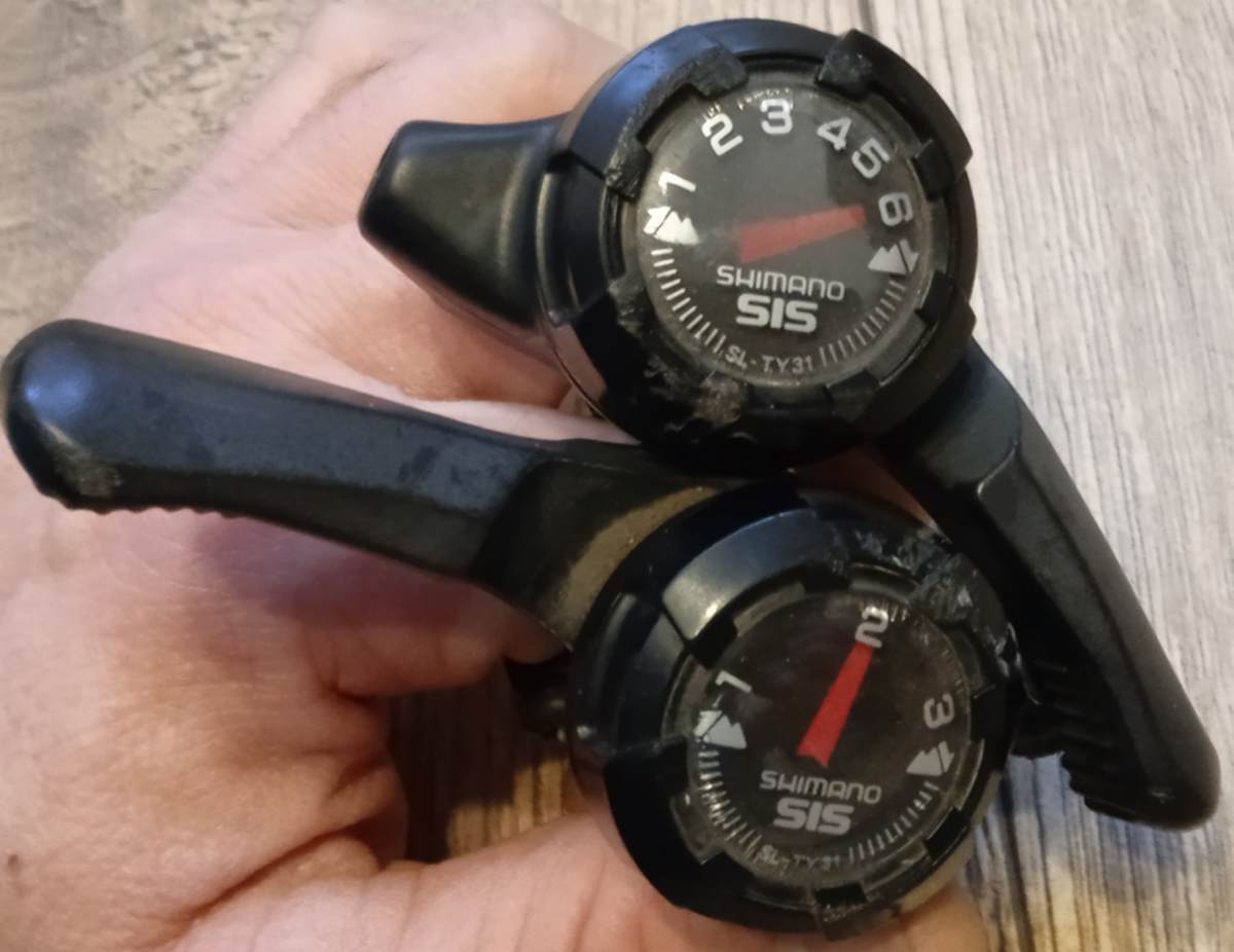

Sam przesiadłem się z Wigry 3 na używanego Pasata w na koniec podstawówki. Miał napęd 2x5 (52/40, 14-28). Manetki bez indeksu na ramie, lewa się wyłamała, więc potem zdjąłem przednią przerzutkę i jeździłem z napędem 1x6 (wolnobieg 14-28 Shimano), na dużej tarczy z przodu (o zgrozo!). Całkiem szybko zasuwał, ale podjazdy na 40/28 były wyzwaniem, bo mieszkam na wyżynie. Oczy wyłaziły na wierzch, ale się cisnęło, a kolana mam wciąż całe.
Ale z perspektywy późniejszych czasów stwierdzam, że nie ma sensu się męczyć i zarówno manetki na kierownicy (czy prostej, czy szosowej) są dużo wygodniejsze niż na ramie, a przednia przerzutka i dwie lub trzy tarcze na korbie wyraźnie zwiększają uniwersalność roweru i powodują, że nawet strome podjazdy nie stresują i pozwalają jechać na wygodnej kadencji, a tam gdzie przydaje się długie przełożenie pozwalają po prostu po nie sięgnąć.

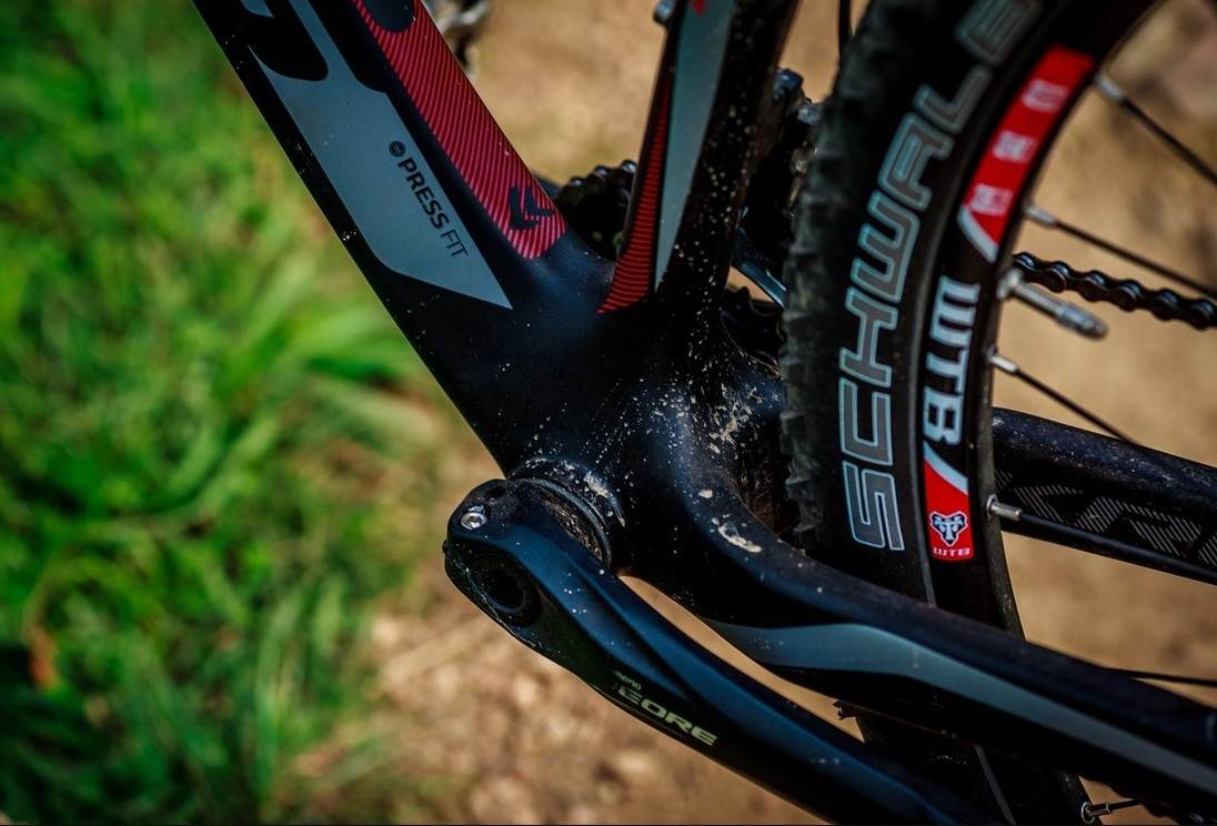

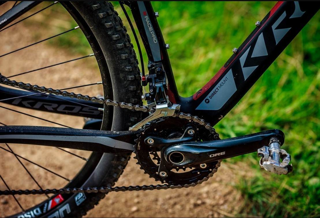

@cojot uproszczę Ci wątek bo Ty (ale też "potomni" czytający ten wątek) żadnej korzyści (czyli wiedzy) z ostatnich wpisów na razie nie osiągnąłeś.
Odpuszczasz cuda wianki z korbami na kwadrat - musisz mieć korbę ze zintegrowaną osią, bo Twoja rama jest przystosowana do konkretnego rodzaju suportu - nie masz wyboru.
Odpuszczasz cuda wianki 3x z przednią przerzutką i tymi na obejmę bo Twoja rama ma zintegrowany hak pod przednią przerzutkę, czyli musisz mieć przerzutkę (jeśli się uprzesz ją mieć) wyłącznie direct mount.

W tym podlinkowanym zestawie XTR z olx na pierwszej stronie jeszcze warto by było sprawdzić rozpiętość tej szosowej kasety Ultegra. Bo może się okazać, że na asfalcie będzie fajnie, ale pierwsza stromsza górka zweryfikuję wszystko ;)
A i przednia przerzutka jest na obejmę, a ty potrzebujesz direct mount.

A poważnie, to skąd wiecie że tam jest taka przednia przerzutka? Jakoś nie zarejestrowałem żeby autor podał z którego roku jest ta rama. Na obejmę też były.
 https://katalog.bikeworld.pl/2017/web/produkt/rowery/mtb_29er_hardtail/kross/51874/level_b9

Mój błąd polegał na tym, że nie zidentyfikowałem modelu tego Krossa i założyłem kompatybilność z typowym przez wiele lat standardem gwintowanej mufy suportu (BSA) i przerzutką na obejmie.
Ponieważ z roweru skradziono praktycznie cały napęd i nie da się jeździć, przyjąłem za priorytet skompletowanie kompatybilnej całości w miarę łatwo i szybko dostępnej.

Nie znam się na tych "pressfitach" ale podejrzewam, że gdyby się ktoś uparł to wstawienie tam jakiejś tulei redukcyjnej (nie wiem, czy są gotowe, ale coś przy pomocy tokarza i ślusarza można wykombinować) pozwalającej zamontować wkręcany suport na kwadrat jest wykonalne.
