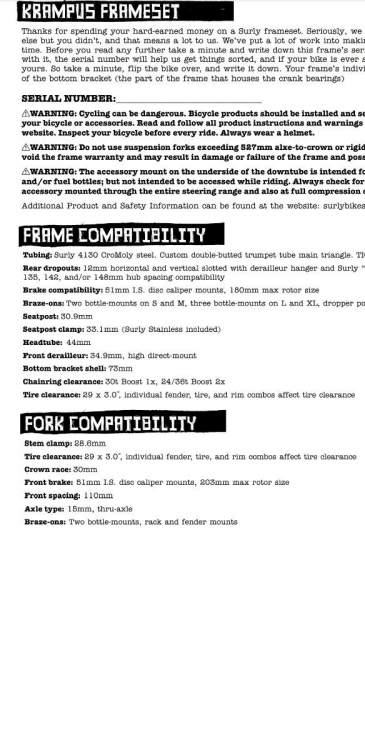

pablo945 Napisano 11 Grudnia 2022 Autor Napisano 11 Grudnia 2022 @Brombosz Z tego co widzę w specyfikacji widelca to: Brake Mount (Fork): IS Disc Brake 160 Czyli większe tarcze mogą nie podejść, ogarnę adapter is-pm 160mm

Brombosz Napisano 11 Grudnia 2022 Napisano 11 Grudnia 2022 21 minut temu, pablo945 napisał: Z tego co widzę w specyfikacji widelca to: Brake Mount (Fork): IS Disc Brake 160 Czyli większe tarcze mogą nie podejść, ogarnę adapter is-pm 160mm Da się większe, ale pytanie czy to będzie zdrowe dla tego widelca... i ciebie? Producent pisze o 160mm przy zwykłej jeździe, to na ebajku więcej może być już za grubo. Ale jakby co: https://allegro.pl/oferta/adapter-tarcz-203-shimano-sm-ma-r203-post-standard-12167923826?utm_feed=aa34192d-eee2-4419-9a9a-de66b9dfae24&utm_source=google&utm_medium=cpc&utm_campaign=_uzsd_sport_rowery-akc_pla_pmax&ev_campaign_id=17967208976&gclid=EAIaIQobChMI7O7656Px-wIVQQCiAx2U8gnqEAQYAyABEgJ9fvD_BwE

tobo Napisano 11 Grudnia 2022 Napisano 11 Grudnia 2022 42 minuty temu, pablo945 napisał: @Brombosz Z tego co widzę w specyfikacji widelca to: Brake Mount (Fork): IS Disc Brake 160 Czyli większe tarcze mogą nie podejść, ogarnę adapter is-pm 160mm Z tego wynika tylko i wyłącznie że sam widelec ma mocowanie do zacisku pod tarczę 160 mm. Czyli standard praktycznie wszystkich widelców do zastosowań innych niż enduro czy dh. Info dla kogoś kto chce zamontować hamulec. Natomiast to co podejdzie to inna kwestia, producent powinien określić jaki maksymalny rozmiar tarczy dopuszcza do swojego produktu. Taka informacja powinna być podana w specyfikacji. Jest 203
