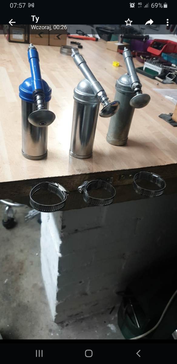

tobo Napisano 23 Stycznia 2023 Udostępnij Napisano 23 Stycznia 2023 14 godzin temu, Jendrass napisał: Są. Ale ważne: gwinty w tubkach są niestandaryzowane. Wśród użytkowników smarowniczek widzę ciągłe narzekania dlatego warto się 2 razy upewnić. No i kupowanie smaru w tubach 0,4 kg traci sens a o tym dyskutujemy. Dawniej były metalowe strzykawki ze szklanym korpusem i silikonową uszczelką na tłoczku. Chodziły bardzo płynnie. Po włożeniu smaru do DUŻEJ współczesnej strzykawki naciskamy tłoczek, pokonujemy duży opór początkowy, później gwałtowny ślizg i mamy 3x więcej smaru niż chcieliśmy wycisnąć... Używam grease gun'ów, pojęcia nie mam jak po polskiemu się nazywają. Mam park toola, dualco i teraz produkt z Aliexpress. Ceny od 50 za chińczyka do 100 za parka. 1 Cytuj Odnośnik do komentarza Udostępnij na innych stronach More sharing options...

Eathan Napisano 24 Stycznia 2023 Udostępnij Napisano 24 Stycznia 2023 W dniu 23.01.2023 o 08:59, tobo napisał: Mam park toola, dualco i teraz produkt z Aliexpress. Ceny od 50 za chińczyka do 100 za parka. Są też takie za 40 zł do kupienia z dnia na dzień => https://www.lidl.pl/p/parkside-mini-smarownica-do-plynnego-smaru/p100352531 Niczym nie różni się od tych z Ali. Działa bardzo fajnie. 1 Cytuj Odnośnik do komentarza Udostępnij na innych stronach More sharing options...
