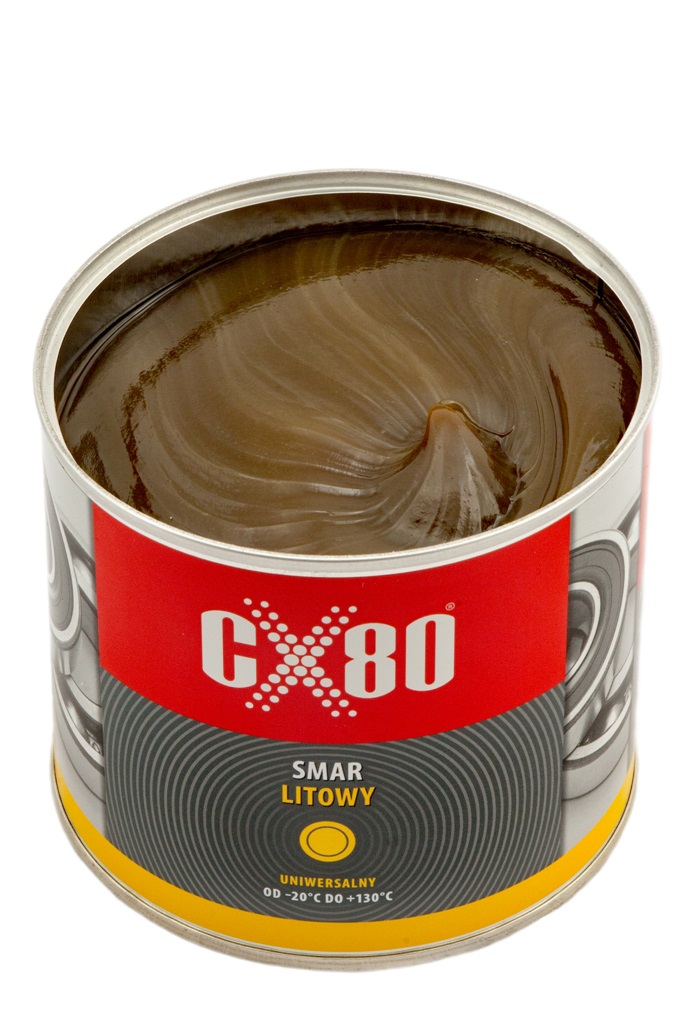

RabbitHood Napisano 9 Grudnia 2022 Napisano 9 Grudnia 2022 Do delikatnych miejsc puszka litowego do wszystkiego innego wiadro grafitowego. 2 Cytuj

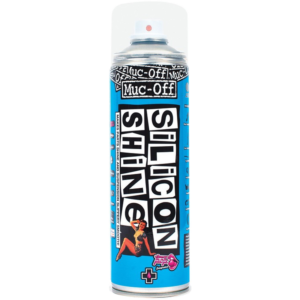

Gość Napisano 10 Grudnia 2022 Napisano 10 Grudnia 2022 Z takich mniej popularnych produktów. Shimano Chain Lube Na łańcuch go nigdy nie nakładałem, bo nie widzę powodu, ale świetnie nadaje się do sworzni przerzutek. Bardzo rzadki, idealnie wpływa w szczeliny. Leci pod niskim ciśnieniem, więc nie ma problemu że wszystko dookoła będzie zalane. Muc Off Silicon Shine Nie wnikam w efekty estetyczne jakie daje, bo nie o tym temat. Mi się sprawdza gdy nie robię pełnego serwisu danego komponentu, a chcę go lekko "odświeżyć". Myję, a następnie obficie spryskuje wspomnianym sprayem i wycieram. Nie dość że bardzo dobrze nabłyszcza, to jeszcze dzięki temu że jest to silikon, smaruje. Oczywiście podobny efekt osiągnie się Sprayem Silikonowym, ale Muc Off pachnie zdecydowanie lepiej i efekt chyba pozostaje na dłużej. Muc Off Speed Polish Rewelacyjny wosk w sprayu. Po spryskaniu na powierzchni tworzy się matowa warstwa, którą należy wypolerować. Zupełnie jak z twardym woskiem. Efekt jest świetny i długotrwały, a sama aplikacja bardzo łatwa. Gdyby ktoś miał okazje kupić tanio, to polecam, bo aktualna cena jest absurdalna i lepiej użyć czegoś z kategorii "Detailing Samochodowy" Peaty's Degreaser Napiszę to co kiedyś. Jeżeli chodzi o właściwości myjące, to jest jak K2 Akra albo i gorszy. Plus jest taki, że nieco lepiej pachnie. Cena wysoka, ale jakoś dał mi spokojną głowę, że nie stanie się nic nieoczekiwanego. Raczej nie kupię drugi raz, bo nie warto, zwłaszcza że napęd myję poza rowerem. Jeżeli ktoś myje na rowerze, to może warto z wcześniej wspomnianego powodu. Morgan Blue Chain Cleaner Opis mogę skopiować z Peaty's Degreaser. Wnioski są takie same. Tyle że wychodzi chyba jeszcze drożej... Decathlon Plant - Based Degreaser No i to jest jeden z najciekawszych środków, jakie miałem okazję używać, a opinii mało. Przede wszystkim, traktowanie go jako Degreasera jest dość umowne. Żeby go użyć, trzeba mieć od razu inny Degreaser, którym zmyjemy ten pierwszy. Każdy kiedyś widział olej spożywczy. Właśnie tak pachnie i wygląda ten produkt. Zaleta jest taka i właśnie tak go używałem, że wlewałem go trochę do pojemnika i wrzucałem tam kasetę, łańcuch, blaty i co tam jeszcze potrzebowało "odmoczenia". Plus jest taki, że jest to olej, więc części mogą leżeć tam i miesiąc. Z racji że nie spływa, można go po prostu nałożyć pędzlem i będzie rozpuszczał brud. Właściwości myjące ma całkiem niezłe. Brzmi mało sensownie, ale gdy rozbierałem cały rower do serwisu, to po prostu wszystko co brudne wrzucałem do pojemnika i się odmaczało. Potem tylko standardowy Degreaser, żeby ściągnąć ten środek. Absolutnie nie nadaje się do bieżącej konserwacji. Nie patrzcie na to, co jest na opakowaniu. Decathlon Degreaser Polecam. Jest go całkiem dużo, czyści dobrze, nie ma intensywnego zapachu. Smar Litowy CX80 Jak ktoś lubi "dużo za mało", to można kupić. Taka puszka kosztuje około 25 zł z tego co pamiętam. Jeżeli chodzi o właściwości, to smar jak smar. Bywały lepsze, bywały gorsze. Dla mnie wadą która go skreśla, bo rower czasami trzyma się w domu, a większość czasu w zamkniętym pomieszczeniu, że po prostu śmierdzi. Po serwisie roweru tym smarem i wejściu do pomieszczenia, po prostu czuć ten zapach. Tak samo przy późniejszym demontażu. Krótki pisząc: wali... Smar Ceramiczny CX80 Bardzo przyjemny w aplikacji, bo jest jak pasta. Nakłada się na gwinty nawet lepiej niż Shimano Anti Seize. Wada jest taka, że brudzi potwornie. Ciężko go zmyć, a na czarnej matowej powierzchni, zostawia ślady których nie da się usunąć. Próbowałem szorowania IPA, APC i podobnymi, a jakieś tam przebarwienie zawsze było. Cytuj
