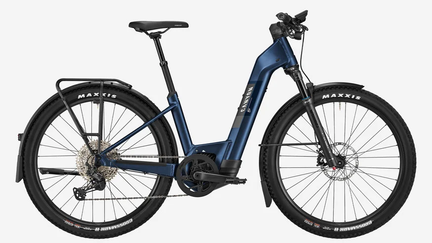

PiotrWie Napisano 11 Stycznia 2023 Napisano 11 Stycznia 2023 I jak - kupiliście? Pasuje żonie? A tak przy okazji - to typowy "babcia - rower" ? Cytuj
