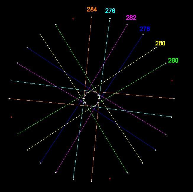

Dać się teoretycznie da ale wymagałoby to stosowania różnej długości szprych i na dodatek żeby je dobrać to z kalkulatora nie skorzystasz. Opuszczasz co drogi otwór w kołnierzu i co siódmy otwór w obręczy - rozlicza się na akceptowalnie rozłożenie. Jeśli to nie kołnierz a piasta ma 24h to niczego nie zmienia pomijasz tylko otwory w obręcy. Ale bez urazy - szczerze mówiąc to wątpię żeby ktoś bez dużego doświadczenia właściwie to ponaciągał.

Tak jak napisałem to nie ma znaczenia - czy na kołnierzu opuścimy co drugi otwór z 24-ech czy mamy ich 12-ście. Problemem są 4-ry nadmiarowe otwory w obręczy w rozstrzeleniu co siedem.  Wiesz ilu długości szprych trzeba by użyć???? Strasznie musiałbym się nudzić żeby chcieć to zrobić... nie podjąłbym się ;)

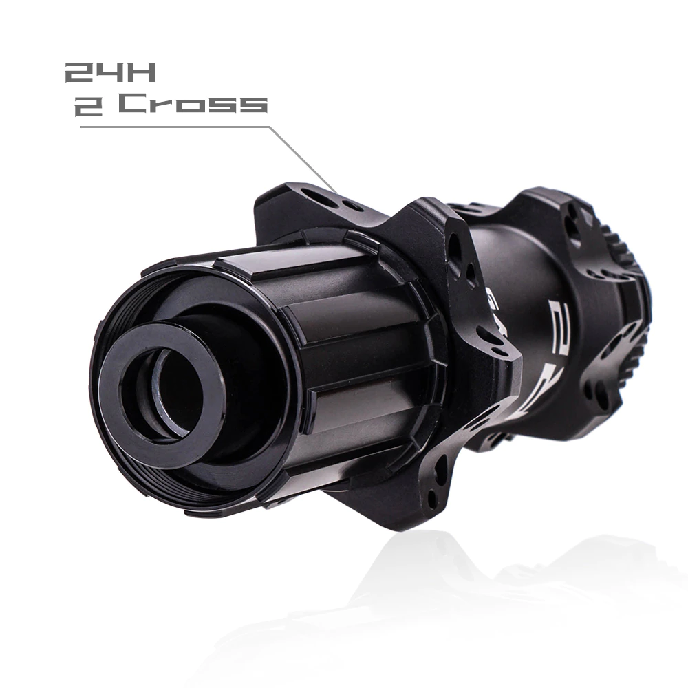

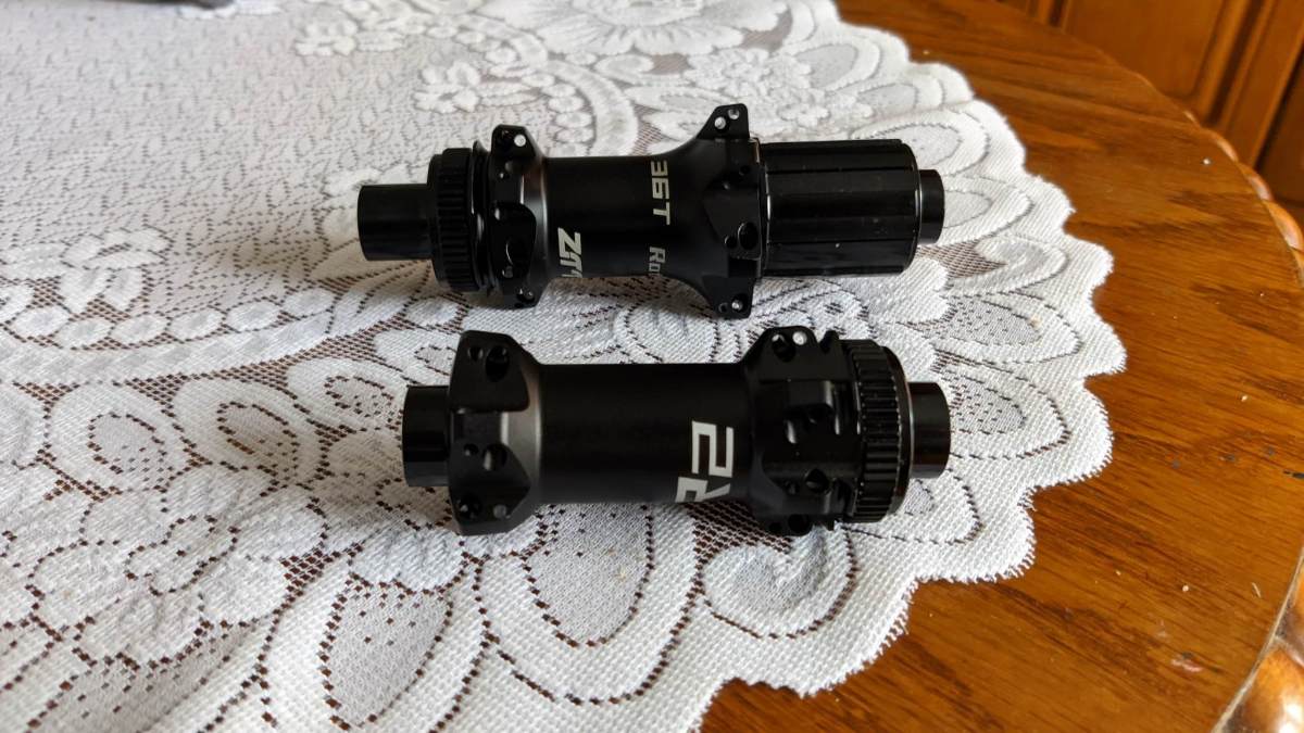

Piasty które mają 24 otwory pod szprychy. Źle to opisałem.
Takie coś konkretnie: https://pl.aliexpress.com/item/1005002347127666.html
Tak w ogóle, to myślę, że prościej chyba będzie albo kupić nowe, aluminiowe i w miarę lekkie obręcze o stożku 30-32 mm (np. Vision Team, DT Swiss 5xx), np. https://www.metrobikes.pl/pl/p/Obrecz-Vision-Team-30-700c-24h/47117 albo np: https://allegro.pl/oferta/obrecz-szosowa-dt-swiss-rr-511-24-otw-disc-cl-9586731443
Albo sprzedać te piasty ZTTO R2 i kupić takie zgodne z obręczami 28h (np. jakiegoś Novatec'a z serii 791/792). Brak 'Ratcheta 36' jakoś bym przeżył.

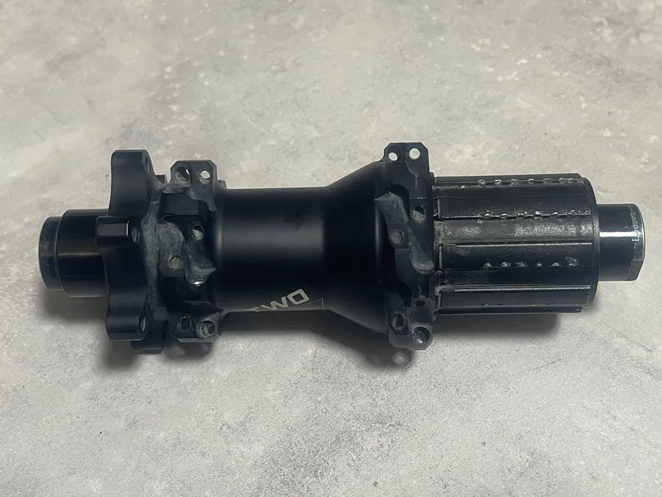

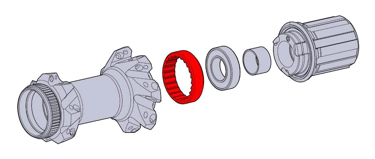

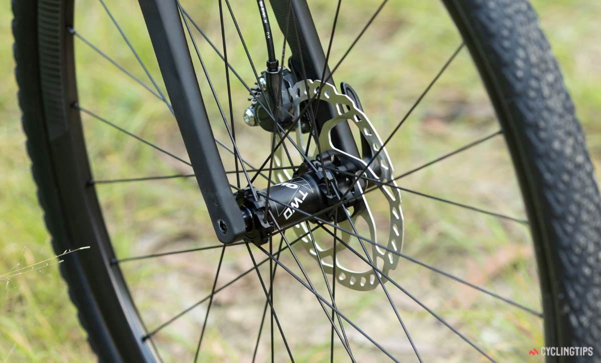

Dobra, postanowiłem się pozbyć tych piast. W międzyczasie znalazłem na OLX w dobrej cenie (tj. poniżej 400 zł.) komplet piast "Giant TWO CXR1 28H". Konkretnie to są piasty DT Swiss 350 lub 370 (tu właśnie nie wiem konkretnie który to model, bo piasta tylna ma tu klasyczny system 3-zapadkowy [30T] a nie ratchet 18T, niemniej 3 zapadki 30T na papierze wyglądają lepiej od podstawowego Ratcheta 18T a nieco tylko gorzej od Ratcheta 36T) robione dla Giant'a. Konkretnie dla kół karbonowych CXR1 z rocznika 2019/2020 (i być może też 2021).
Zastanawia mnie też, czy tu da się dopasować 'ratchet kit upgrade' prosto od DT Swiss. Pewnie da się, ale pierw trzeba by było idealnie dopasować odpowiedni bębenek do korpusu, a potem dopiero zmieniać system zapadkowy na Rachtet.
