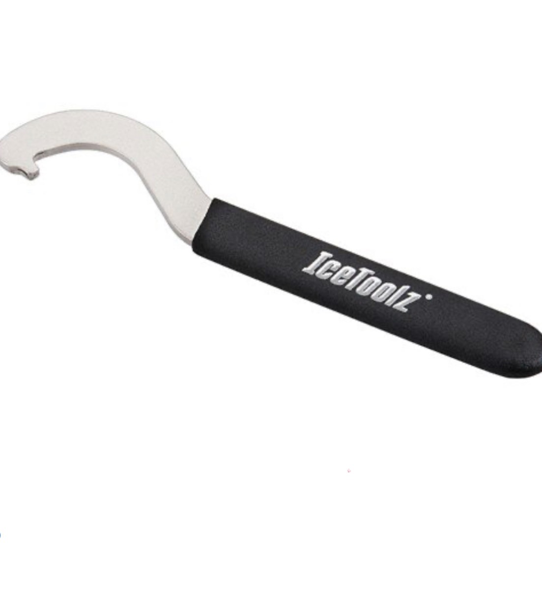

Kettler Napisano 3 Grudnia 2022 Udostępnij Napisano 3 Grudnia 2022 (edytowane) Tak Takie płaskie z wyciętymi różnymi otworami na różne średnice nakrętek. Na brzegu miały wycięty odpowiedni kształt z kłem. Do każdego składaka za komuny dawali dwie sztuki i można było rozkręcić cały rower 😁 Osobne narzędzie nazywa się klucz hakowy i w nowej wersji wyglada jaj poniżej. Z tego co pamietam to z reguły nie udawało się rozkręcić i kończyło się na przecinaku i młotku 🤔 Edytowane 3 Grudnia 2022 przez Kettler Cytuj Odnośnik do komentarza Udostępnij na innych stronach More sharing options...
