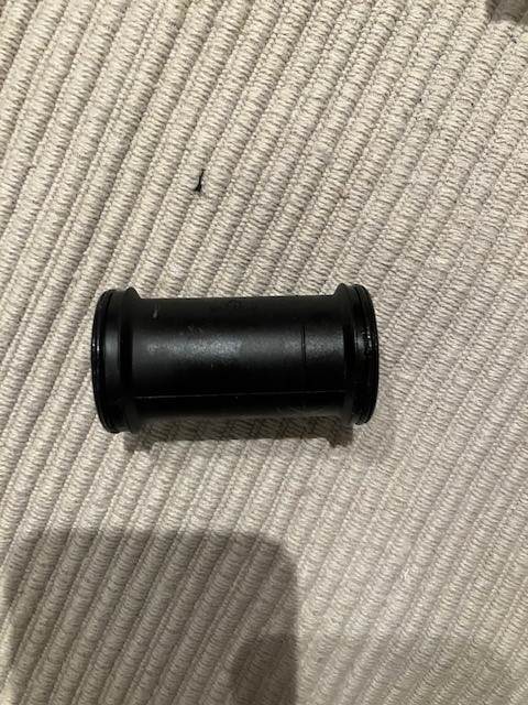

JWO Napisano 3 Grudnia 2022 Napisano 3 Grudnia 2022 W ferworze walki, przy "nabijaniu" suportu zapmniałem włożyć tulejki która łączy obie strony 🤣. suport to MT800. Czy ta tuleja ma duże znaczenie? Jak pomyślę o wybijaniu i nabijaniu suportu to mnie "zęby bolą" PS. Jaka jest poprawna polska pisownia bottom bracket? Suport, suport,... czy jeszcze inaczej? Różnie już widziałem.
cervandes Napisano 3 Grudnia 2022 Napisano 3 Grudnia 2022 Tulejka uszczelnia łożyska od zewnątrz, aby syf z ramy nie mieszał się ze smarem łożysk. Tam nawet oringi są na końcu. Myjesz rower, topisz, wszystko ląduje w okolicach suportu właśnie. Moim skromnym zdaniem wybijaj, powoli i delikatnie, ale wybijaj i składaj tak, jak zostało to zaprojektowane.

Gość Napisano 3 Grudnia 2022 Napisano 3 Grudnia 2022 Zakładaj, bez tego będzie to co opisał @cervandes. Polecam dodatkowo nałożyć smar na te oringi, żeby uszczelnić połączenie. Już nie pamiętam w których rowerach, ale z jednego wylewałem wodę, a z drugiego szczotką czyściłem piaskownicę. BTW, suportu to się nie nabija, tylko wciska prasą.

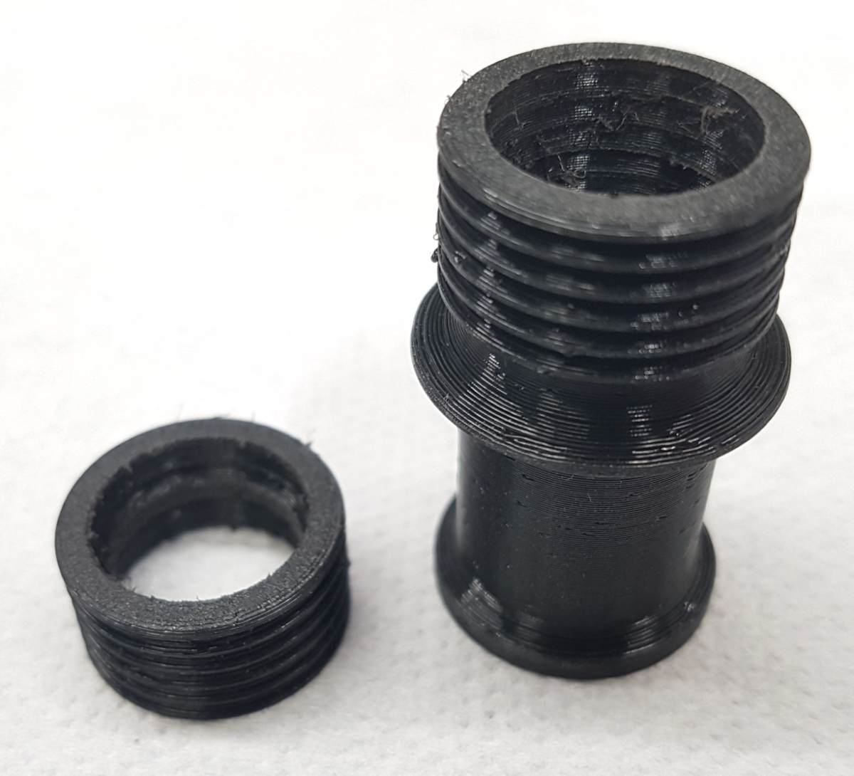

Maciek.B Napisano 3 Grudnia 2022 Napisano 3 Grudnia 2022 @JWO i wszyscy inni stojący przed podobnym problemem, wstrzymajcie się chwilę z tłuczeniem młotkiem po tych biednych miskach. Mam pewien plan... Ja bym spróbował wcisnąć tulejkę bez wybijania misek... Myślisz - niemożliwe. Oczywiście, że tej seryjnej bez rozcięcia wzdłóż i ścisnięcia sie nie da. A co jakby wydrukować tulejkę z gumopodobnego materiału o nazwie TPU? Tak się szczęśliwie składa, że akurat wieczorami dużo bawię się drukowaniem A, że pozostały czas spędzam w sklepie rowerowym, to w miarę wiem co się dzieje w kwestii mechaniki rowerowej 😛 1+1 musi równać sie 2, więc jeżeli jesteś zainteresowany to daj znać Poniżej przykład: A tu nawet, jeszcze coś bardziej podobnego:
abdesign Napisano 3 Grudnia 2022 Napisano 3 Grudnia 2022 @Maciek.B dość trudno sobie wyobrazić jak chcialbyś czymkolwiek elestcznym co wydrukujesz uszczelnić właściwie od wewnątrz łożyska mając tak utrudniony dostęp, dodatkowo z gwarancją że to coś nie będzie do ośki dotykać... no akrobacja 100x smutniejsza niż "wybicie" i "nabicie" miski od nowa. @JWO "wybijaj" mi się kiedyś nie chciało i załatwiłem lewe łożysko suportu Team DH raceface'a (jeden z najtrwalszych suportów jakie w rękach miałem) dosłownie kilkoma jazdami w błocie.
Maciek.B Napisano 3 Grudnia 2022 Napisano 3 Grudnia 2022 @abdesign np. kto by kiedyś pomyślał, że czarna, pleciona szmata polana zywicą, może być używana do konstruowania zawieszeń w bolidach F1, czy ram rowerowych? A jednak inżynierowie jakoś sobie z tym poradzili, tworząc materiał elastyczny, a za razem sztywny i mocny Miałeś kiedyś w rękach wydruk z TPU? Zakładam, że nie. Jasne, że podany przeze mnie przykład karbonu to nie to samo, ale jest sporo podobieństw w tych materiałach. Są oczywiście różne rodzaje i twardości tej "gumy", ale to z czego drukuję najczęsciej ma twardość 40D, czyli coś co jest dość elastyczne żeby bez większego wysiłku mogło skompresować się, a później rozprężyć, uszczelniając połączenie między miskami, zachowójąc jednocześnie sztywność tak aby nie kolidowało to z ośką. Ba, powiem więcej. Dziękuję @JWO i @abdesign za inspirację i motywację, bo pójdę o krok dalej i spróbuję zrobić tulejkę o takim kształcie, aby dało się ją nie tylko wsadzić, ale również wyciągnąć bez wybijania misek. Po co? A choćby po to, aby do przeciągania pancerzy przez ramę do tylnego hamulca, przerzutki, czy windy nie trzeba było za każdym razem walić młotem. Nie twierdzę, że się uda, ale przez moje ręce przeszło juz pare kg wydruków, więc wiem o czym mówię. Wszystko, czego nie robię dla siebie, najpierw testuję i sprawdzam "na własnej skórze" i jeżeli nie będę pewien, że to działa to nikomu tego nie sprzedam. Ale jak ktoś woli używać młotka zamiast zręcznych palców to droga wolna

cervandes Napisano 3 Grudnia 2022 Napisano 3 Grudnia 2022 A w kolejnym odcinku wymiana panewek laparoskopowo, przez wydech. Może się to uda. Może nawet to coś uszczelni. Ale raz - po co? Dwa - czemu chłop, budujący rower i chcący nim jeździć lada moment - miałby czekać? Kombinowanie jest mile widziane, ale zamiast robić szum przed opracowaniem rozwiązania - zrób go już po procesie myślowym i po testach na sobie. A tak szczerze mówiąc, to nie wyobrażam sobie bardziej niepotrzebnego 'przyrządu' czy tam 'substytutu' w rowerze. "Tulejka uszczelniająca suport MT800 dla tych, którzy zapomnieli o niej w trakcie montażu". Przykro mi, sceptycznie jestem nastawiony.
Maciek.B Napisano 3 Grudnia 2022 Napisano 3 Grudnia 2022 Jeżeli pyta o rozwiązanie inne niż walenie młotem, to musi zaczekać. Narysowanie, wydrukowanie i sprawdzenie czy da się to włożyć nie będzie trwało 3 lata. A sensowność wykonania tego z gumy, poza zapominalskimi, wyjaśniłem wcześniej, ale widzę, że nie zrozumiałeś, więc powtórzę: Godzinę temu, Maciek.B napisał: po to, aby do przeciągania pancerzy przez ramę do tylnego hamulca, przerzutki, czy windy nie trzeba było za każdym razem walić młotem.

abdesign Napisano 3 Grudnia 2022 Napisano 3 Grudnia 2022 4 godziny temu, Maciek.B napisał: Miałeś kiedyś w rękach wydruk z TPU? Zakładam, że nie. Stary... opamiętaj się. Ani to bolid ani kosmos tylko gówienka z wyplujki którymi nie uszczelnisz łożysk bez wyjęcia miski.
