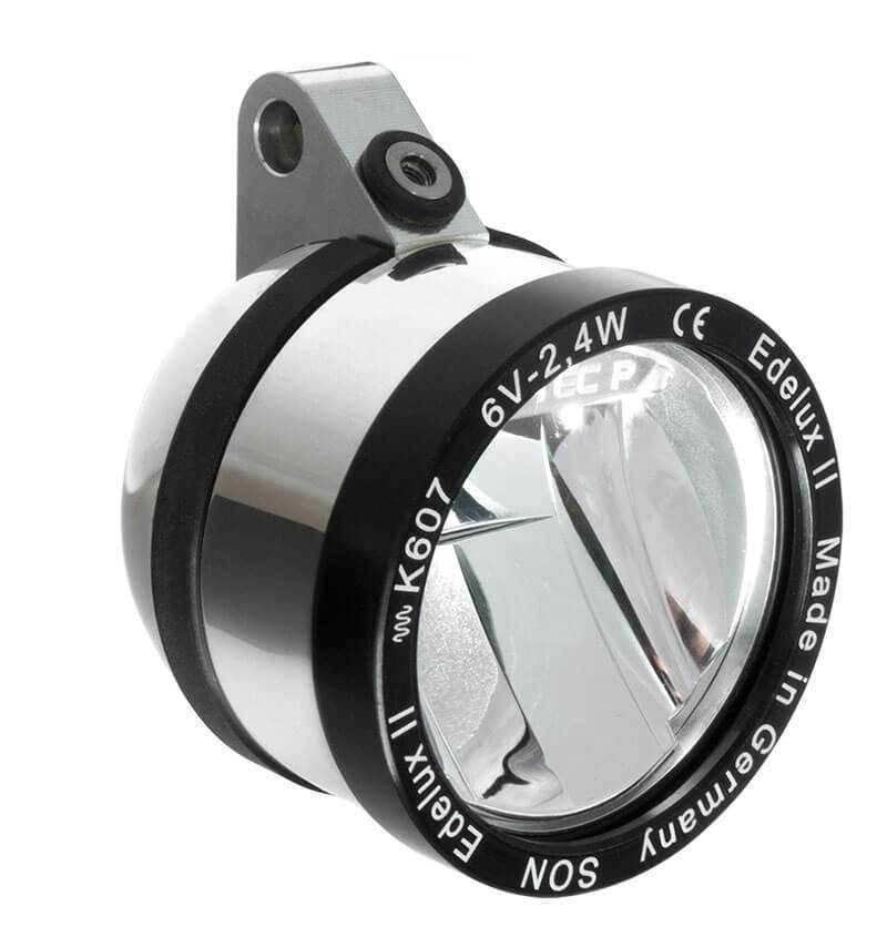

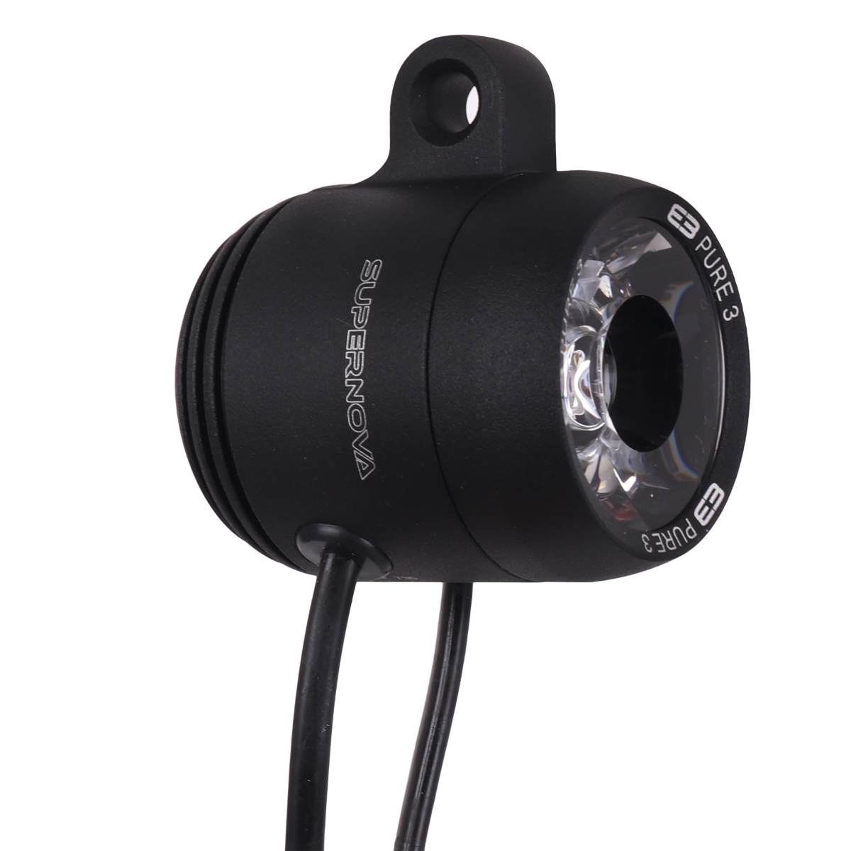

Mam w planie montaż lampki zasilanej dynamem a przyczepiona będzie ona pod przednim koszem.  Obecnie mam Exposure Revo ale szukam czegoś co nie będzie oślepiać przeciwników poprzez odwrotne zafiksowanie.  Znalazłem kilka typów, ale jestem ciekaw czy Wy macie doświadczenia z takim ustrojstwem i możecie polecić jakieś modele?  Z góry podziękował!
Edelux II Upside Down
Supernova E3 Pure Upside Down

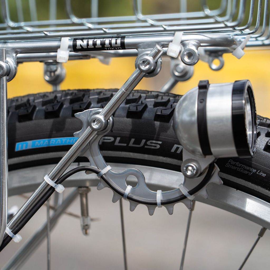

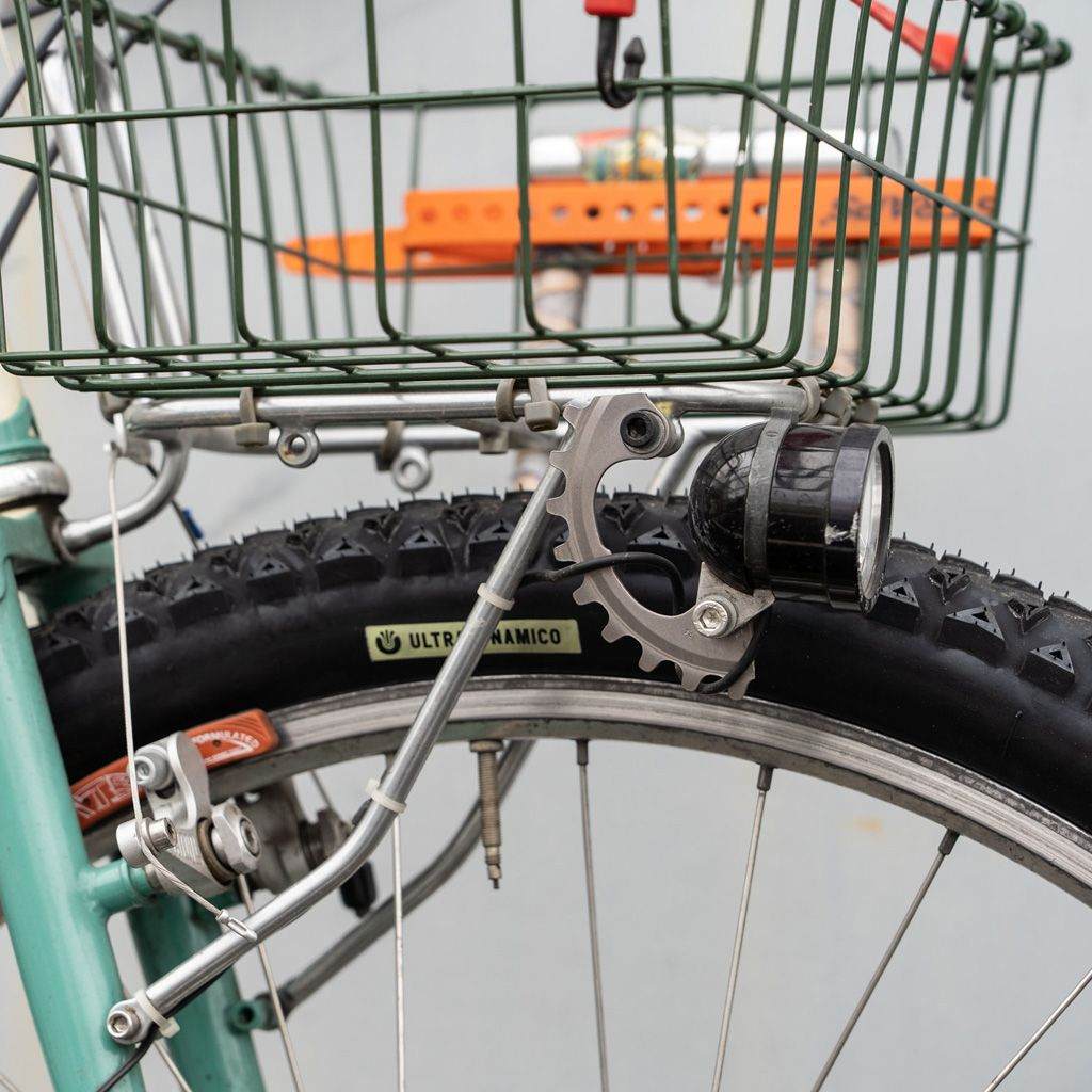

Ano istniejo, choć w niewielkich ilościach.  Zwykle kończy się na modzeniu zwykłych lamp poprzez różne trzymadełka, podchwyty jak np. Blue Lug:

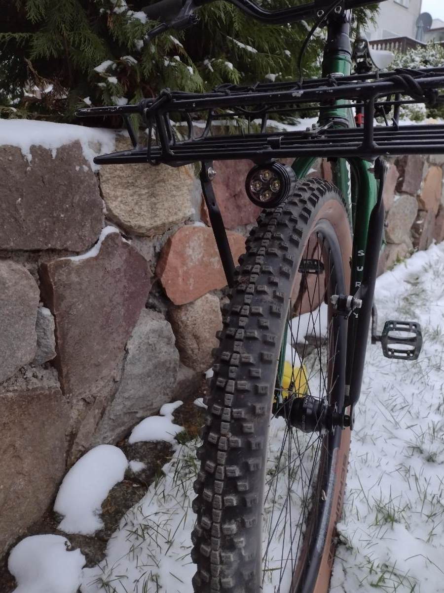

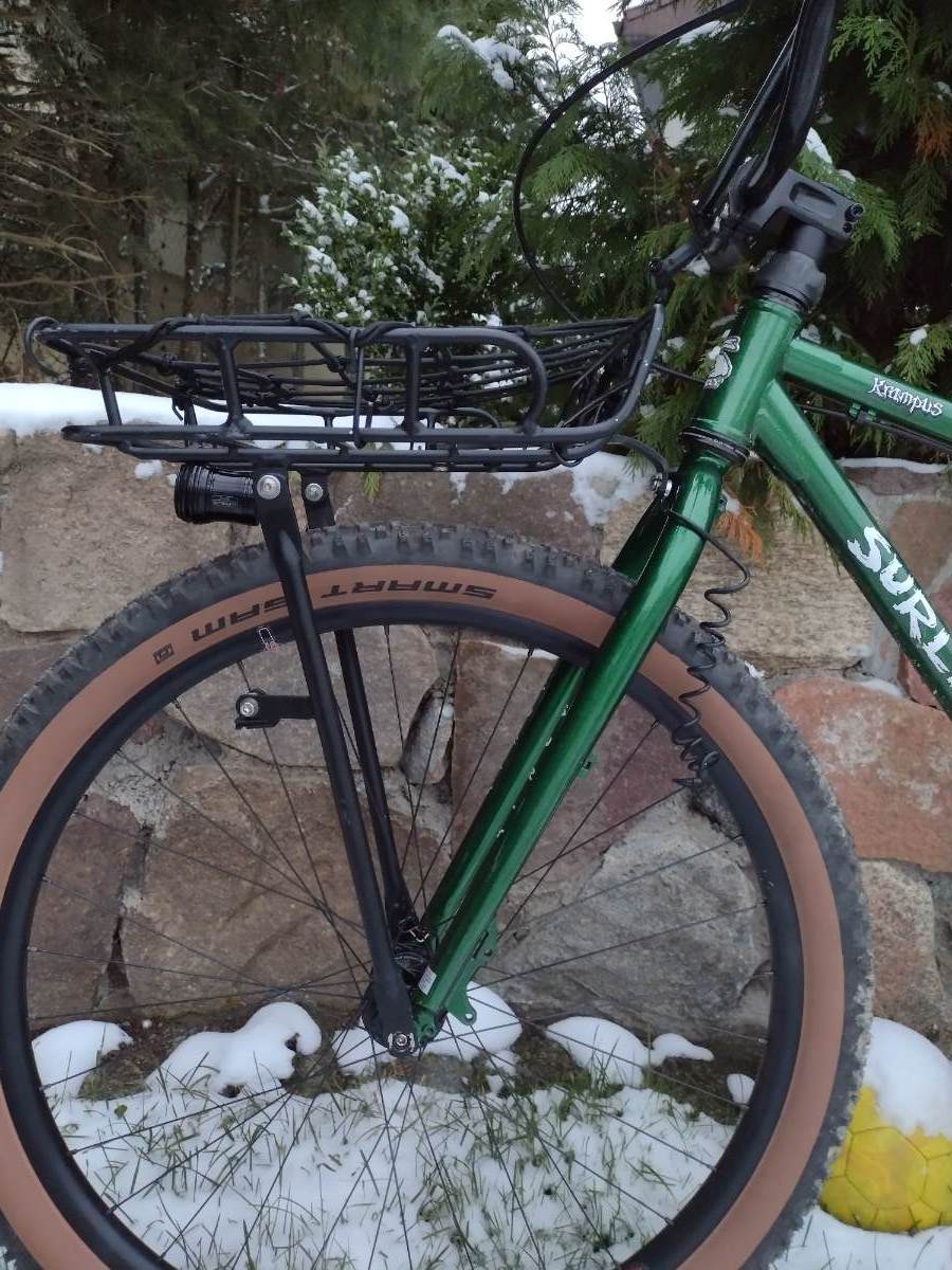

U mnie wygląda to jak niżej, mam uchwyt boczny na kinkiet ale z powodu umiejscowienia prawa strona nie jest oświetlona tak dobrze jak lewa.  Wolałbym uchwyt centralny, no i lampkę której snop padnie na glebę a nie na facjatę kogoś naprzeciwko.

Nie wiem jak będzie się trzymać i czy będzie odpowiednio mocno wystawać do przodu, żeby standardowa lampka się zmieściła.

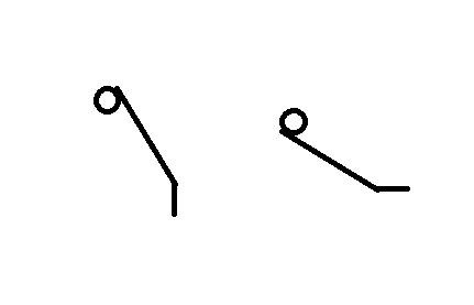

Tak się jeszcze zastanawiam jak daleko masz od brzegu obecne mocowanie. Może da radę standardowy pręt tam przykręcić:
Z lewej standardowy sposób mocowania do widelca, z prawej może da radę pod kosz.

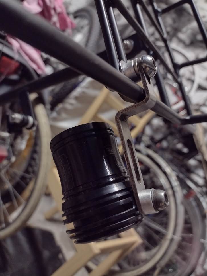

Zmodziłem trzymadełko do lampki, po szybkim objeździe lokalnej ciemnicy ustawiłem lampion tak, aby nie wypalał źrenic naprzeciwnikom.  Testy terenowe jutro.
