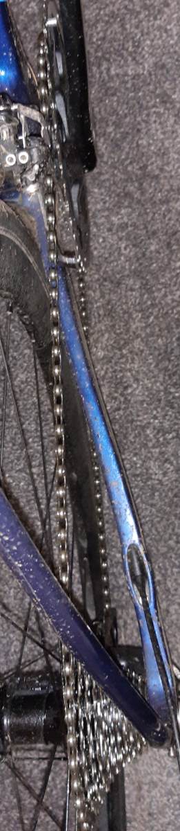

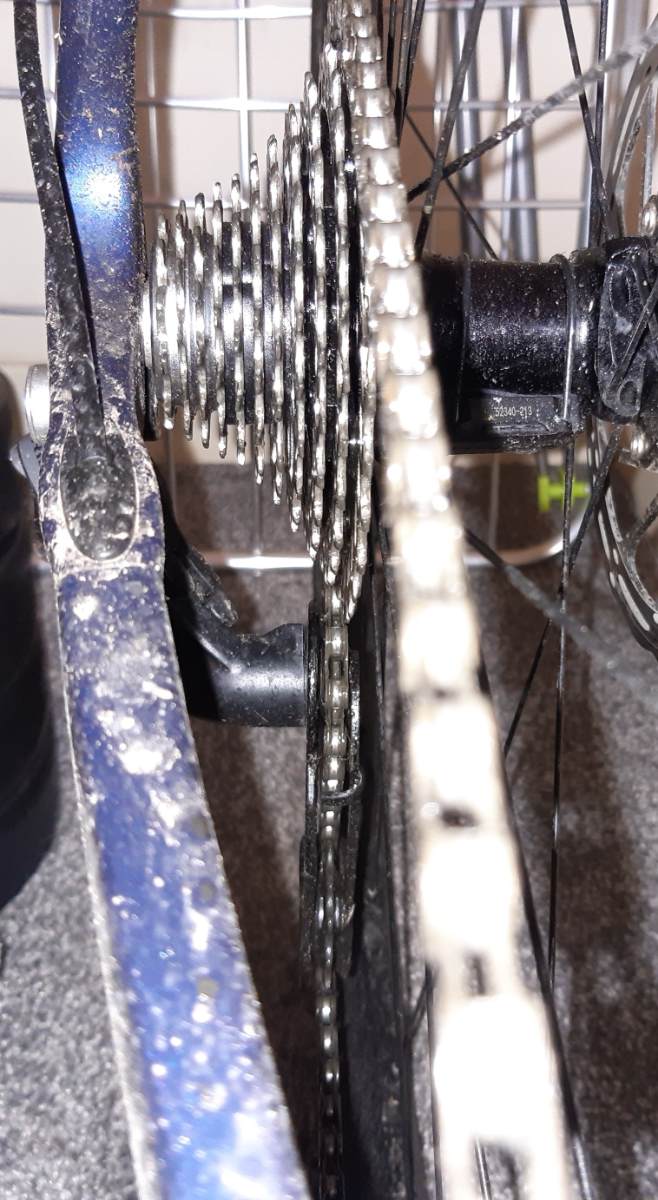

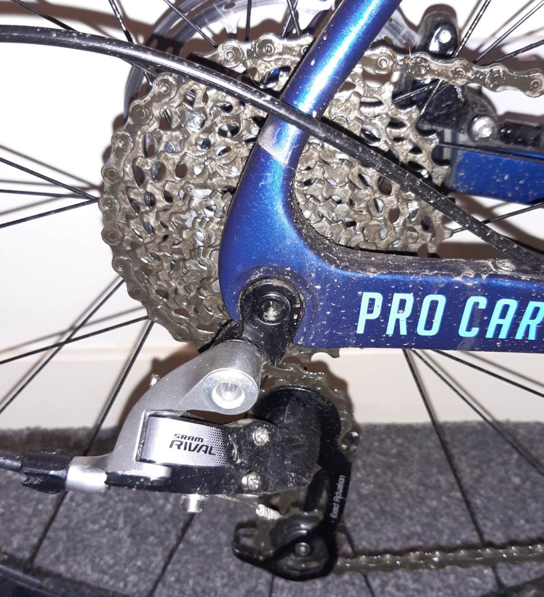

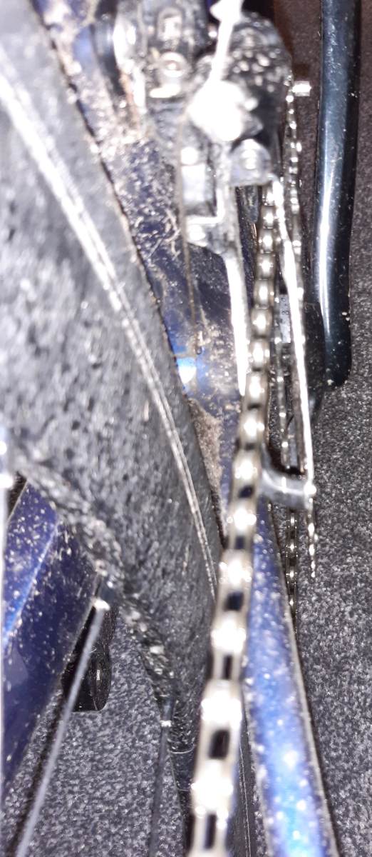

Sprawdziłem biegi i na dużym blacie 1,2,3,4,5 mają jakiś konflikt na łańcuchu podczas pracy i jeden bieg nie wrzuca pod górę albo 10na9 albo 9na8 - pomija któraś koronkę. Natomiast na małym blacie konflikt na łańcuchu  jest od 6 lub 7 biegu do ostatniego czyli 11, łańcuch trze o przezutke przednią. Wychodzi ze naped jest do wyregulowania cały jeszcze raz.

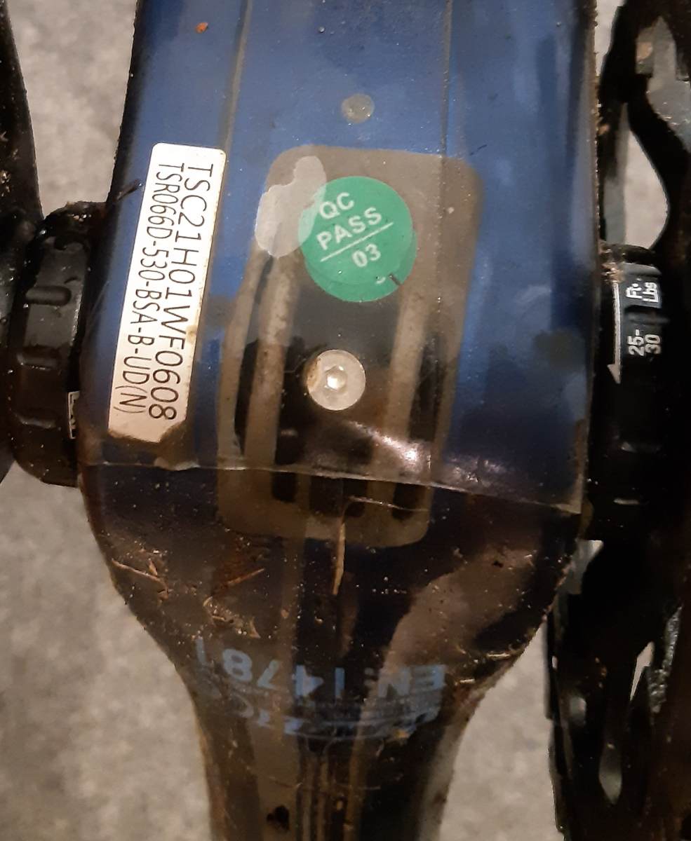

A tu obkleiłem taśma ochronna, rower stał się jakoś ciężki wydaje mi się że tam nagromadziła się woda w środku ramy. Jeśli to było złe to mnie zbesztajcie tutaj lol. Chciałem żeby linki się nie zasyfily i aby tam nie dostała się woda, ale chyba jest odwrotnie do zamierzonego celu lol

Baryłka NA przerzutce. Tam wchodzi pancerz I linka. Nie wrzuca biegu bo jest "luz" linki.
350 km to tyle ile może potrwać "układanie" się pancerzy. Takie docieranie się wszystkiego.
Linki są prawdopodobnie fabryczne a pancerz prawdopodobnie jagwire. Nie przepadam za nim. Najlepszy zestaw to szlifowane linki albo ta co jest,  plus pancerze shimano ot - sp41.
Skoro przerzutka się mota z tyłu to doreguluj baryłką.
Przód w tym konkretnym przypadku to dość skomplikowana dla amatora kwestia. Przerzutka upierdliwie trudna do ustawienia optymalnie.
Zdejmij tą naklejkę,  to fatalny pomysł. Zarżniesz ślizg,  czyli prowadnicę linek, pomiędzy naklejkę i linki dostanie się piasek. Chyba że linki prowadzone są w plastikowych rurkach. Tak czy inaczej szczelność w tym miejscu nie jest dobrym pomysłem.
Wkręciłbym śrubę na przerzuce tylnej żeby lekko odsunąć jej górne kółko i łańcuch od koronki kasety  - sugeruję obejrzeć jakiś film na yt, jak regulować przerzutkę tylną.

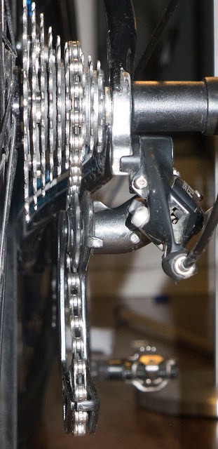

poluzuj śruby na przerzutce, nie to pojedynczą tylko te obok siebie, jedna z nich może blokować ruch przerzutki i stąd problem,
z regulacją przerzutki to prosta sprawa, wystarczy odrobina cierpliwości, odpuść bieg na najmniejszą koronkę, poluzuj śrubę trzym. linkę,
dociągnij linkę ta żeby była naciągnięta ale nie ruszała przerzutki w stronę koła, linia między kółkiem górnym a koronką kasety powinna być równoległa do linii kasety lub jak wolisz prostopadła do podłogi kiedy rower stoi idealnie prosto :)   dokręć śrubę, resztę załatwi manetka.
na zdjęciu przykład jak nie powinno to wyglądać, wozek trochę z blisko następnej koronki, koronka kółka wózka nie może być pomiędzy koronkami kasety,
łańcuch ma być tam prosty
ważne jest też żeby linka była czysta na wejściu w pancerz
i żeby nie była tam uszkodzona linka, jak również pancerz nie przyszczypnięty, również nie polecam smarowania linki od dołu
bo wtedy zbiera brud bardzo efektywnie i wciąga tenże w pancerz
nie powinno się również oliwić przerzutki, ona ma pracować na sucho bez oliwy, tutaj to praca sprężyny,
musi być czysta, tak żeby piasek itd. nie blokował jej powrotu, warto raz na jakiś czas zdjąć przerzutkę i dokładnie odtłuścić,
szczególnie dotyczy to osób olejujących łańcuchy, nie ma nic gorszego niż ratowanie się wd40 w przypadku nieposłuszeństwa przerzutki,
szybko pogarsza sprawę, wszystko to przećwiczyłem na własnej,
czasami z pośpiechu robi się takie idiotyzmy, a regulacja linki to tylko 1 do 3 minut :}
lepiej regulować linkę od dołu, bo nie trzeba naciągać linki mocno co często wymaga szczypiec, które to mogą rozdzielać linkę i powodować nieestetyczny problem na jej końcu, dość popularny, czyli rozczapierzone druty linki wystające spod śruby, zwykle to rozkręcanie się linki postępuje i w końcu ona nie wchodzi w pancerze jak trzeba, wtedy trzeba wymienić linkę...   warto też pamiętać o końcówce na lince, ona pomoże uniknąć takich kłopotów.
