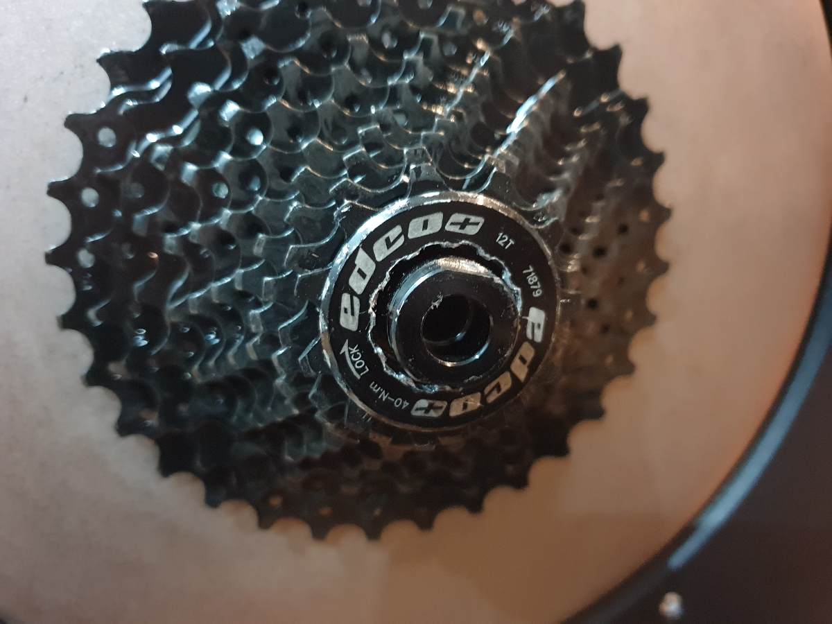

spike123 Napisano 26 Listopada 2022 Napisano 26 Listopada 2022 Witam forumowiczów. Mam problem z nakrętką kasety, nakrętka jest obrobiona co oczywiste, wiąże się z problemem z odkręceniem kasety. Oczywiście na upartego, udało mi się ją odkręcić za pomocą młotka, nabiłem klucz i jakoś poszczło ale na dłuższą metę to nie zda egzaminu, myślałem że po odkręceniu podmienie nakrętę od shimano ale tu zonk, ta obrobiona ma dłuższy gwint i shimano nie pasuje:( Drugi problem jest taki że nie bardzo mi pasuje do kasety, ta która jest, jest do kaset z małą koronką 12T a ja mam na kasecie 11T i łańcuch przeskakuje. Jak można się domyśleć, nakrętka jest praktycznie nie do dostania na naszych portalach ogłoszeniowych... Myślałem nad wymianą bębenka na nowy ale nie wiem na jaki, w tej chwili jak dobrze pamiętam jest multisys a ogólnie dostępne są Tacx neo 2T a ja posiadam wersje pierwszą. Jestem w kropce...macie jakieś pomysły? Cytuj
Michal_288 Napisano 26 Listopada 2022 Napisano 26 Listopada 2022 Możesz dać zdjęcie tej nakrętki? Jak będę miał chwilę czasu mogę poszukać Cytuj
spike123 Napisano 27 Listopada 2022 Autor Napisano 27 Listopada 2022 Z tego co troszkę poszperałem, jest to bębenek multisys czy jakoś tak, ta nakrętka EDCO pasuje tylko do ich produktów i żadna inna nie będzie pasować, więc mam problem:( Gdzie można było nabyć takie nakrętki, są już nie dostępne a bębenki multisys, sprzedawane są solo bez nakrętek.😤 Cytuj
slavi Napisano 27 Listopada 2022 Napisano 27 Listopada 2022 wyszukiwarka edco 71879 sklepy i ebaje znajduje ... Cytuj
spike123 Napisano 27 Listopada 2022 Autor Napisano 27 Listopada 2022 Też właśnie znalazłem, ale cena z wysyłką 35 funtów😄 Cytuj
