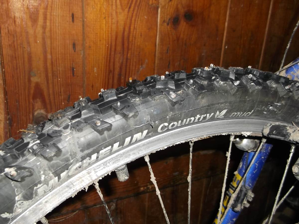

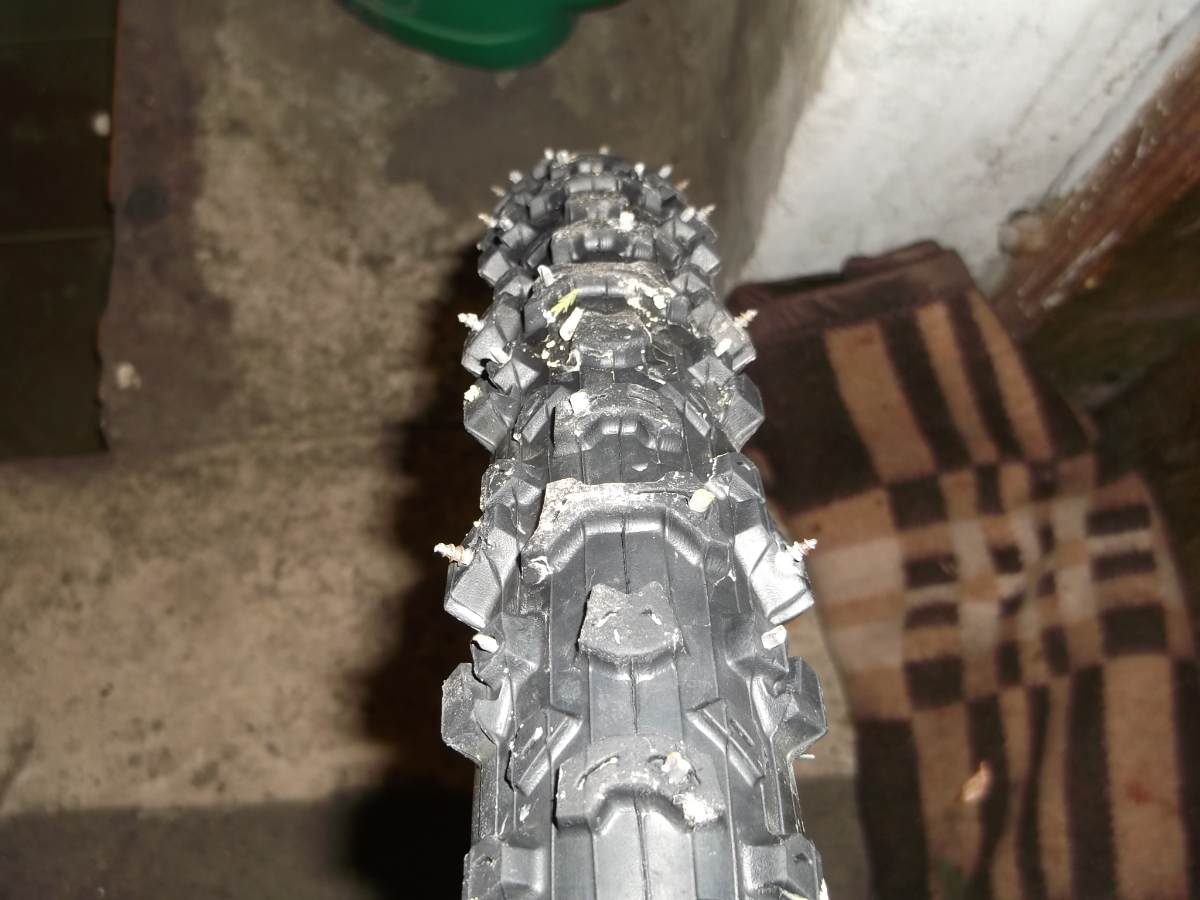

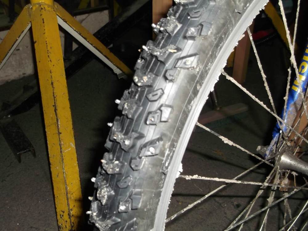

marvelo Napisano 25 Listopada 2022 Napisano 25 Listopada 2022 Godzinę temu, bob555 napisał: Z kolcami też bym się bał jeździć. Pomyśl co się może stać jak się wywrócisz i noga albo ręka w takie koło się wkręci...... Jeżdżę na oponach z kolcami (DIY) już ze dwadzieścia lat, każdej zimy i jeszcze mnie żadna nie uszkodziła, a poprawa bezpieczeństwa, kontroli i dynamiki (a co za tym idzie również przyjemności z jazdy) jest ogromna. Po okresie adaptacji, gdy już nauczymy się, że kolce zmuszają do nieco łagodniejszej jazdy po suchym w zakrętach, ilość wywrotek w zimie znacznie spada. Więc ogólne ryzyko urazu maleje. To nie jest tak, że kolce dokonują cudów i jazda w zimie po lodowych koleinach nagle przestaje być niebezpieczna, wciąż trzeba myśleć, przewidywać, a czasem nawet zwolnić prawie do zera, ale jednak to i tak jest przepaść w porównaniu do opon bez kolców. Tego trzeba doświadczyć samemu. Zdarzało mi się na początku zimy wybrać na rower jeszcze na zwykłych oponach i w terenie nie ma tragedii, ale już na wyślizganym śniegu czy lodzie nic nie zastąpi kolców. Poślizg na kolcach jest dużo wcześniej sygnalizowany, masz trochę czasu by zareagować i się wybronić. Trwałości opon fabrycznie kolcowanych nie znam, ale ze zużywaniem się kolców w oponach DIY nie jest wcale tak tragicznie. To zależy od wielu czynników, ale u mnie spokojnie ze dwie, trzy zimy wytrzymują, a potem można przynajmniej raz wymienić na nowe i opona to wytrzymuje. Ostatnio regenerowałem jedną ze swoich opon, wymieniając te zużyte wkręty, i dodając jeszcze po jednym rzędzie na bokach. Wczoraj pierwsza jazda i było super, nawet na suchym asfalcie większa ilość kolców powodowała mniejsze drgania niż poprzednio. Opona nieco przybrała na wadze, ale w zimie nie ma to dla mnie aż takiego znaczenia. Oto najnowsza edycja Michelin Country Mud "Winter" MK 2 (wersja duga, poprawiona):
