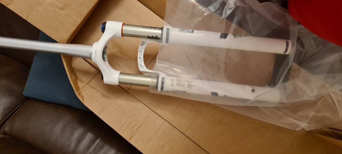

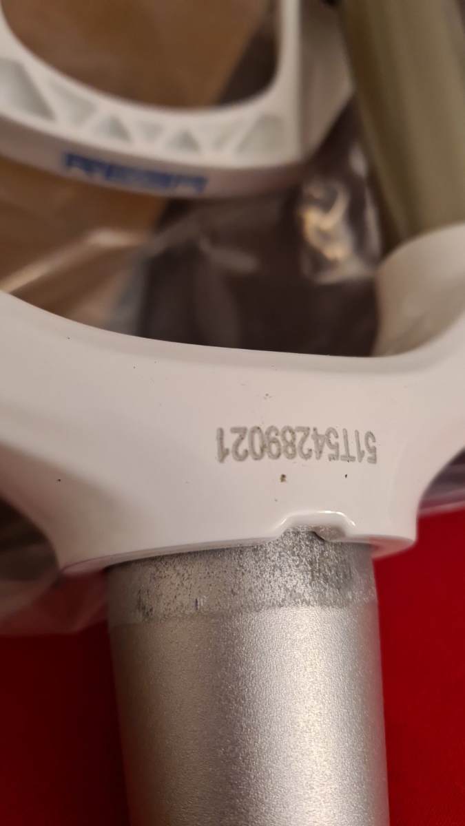

Amorek dotarł. Dla zamawiających z Wiggle informacja: Mimo, że Wiggle płaci VAT i nie ma cła dostałem plik papierów do wypełnienia, które trzeba było wysłać pocztą do Agencji celnej więc doliczyć należy 27 zł za pełnomocnictwo i 8,8 zł za polecony. Na szyjce widać jakieś nierówności, ale mam nadzieję że to nie będzie miało wpływu na działanie.

No i niestety mam Zonk. Zabrałem się za montaż, wszystko niby ok, powietrze napompowane zgodnie z instrukcją ,ciśnienie trzyma ale w trakcie jazdy zjeżdża praktycznie po kilku minutach w dół i już nie wraca :-(.  W domu powoli wraca do poziomu sprzed jazdy. Ktoś się spotkał z takim zjawiskiem?
Pierwsza i najważniejsza rada przy zakupie nowego amortyzatora- serwis zerowy. Producenci często wypuszczają z fabryki suche amortyzatory. Sprawdzić dolne lagi i komorę powietrzną, tłumika nie trzeba ruszać.
Rozwiń
Jeśli jest zimno i uszczelki twardnieją to może być "przebicie" między komorami. Jeśli skok się zmniejsza to znaczy że ciśnienie wzrasta w negatywnej kosztem pozytywnej. Po podniesieniu temperatury do pokojowej uszczelki odzyskują swoje właściwości i ciśnienie wraca do ustawionej wstępnie normy. Smaru i oleju może być mało albo smar może być stary. On dodatkowo uszczelnia.
