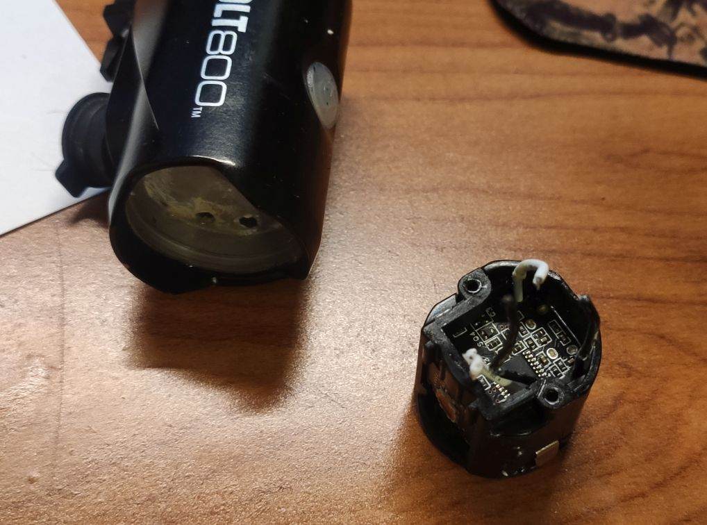

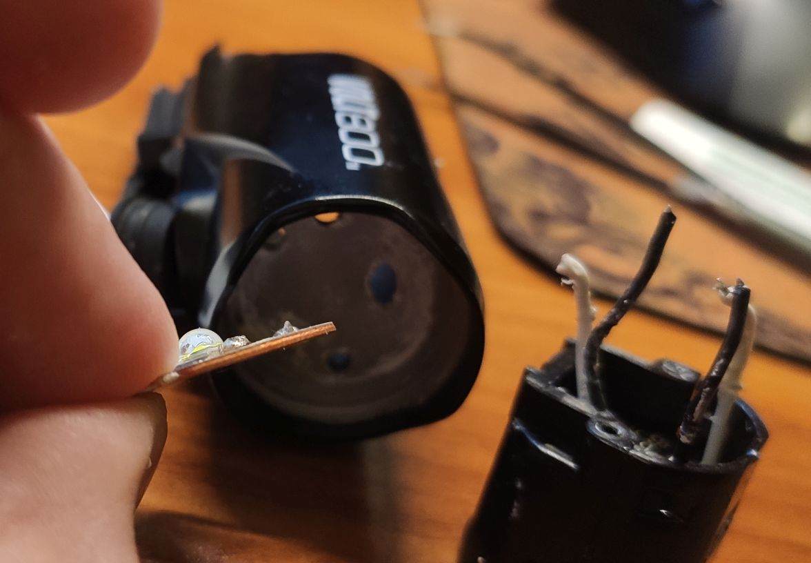

rambolbambol Napisano 23 Listopada 2022 Udostępnij Napisano 23 Listopada 2022 (edytowane) Odpuść sobie te światełka rowerowe i kup latarkę np Convoy S2+ Ostatnio próbowałem naprawić gościowi Cateye Volt800. Ogólnie o ile to ładne z zewnątrz, to świeci jak żart za 400zł i w środku ma komponenty takie same jak w latarkach za 30zł. Z zupełnych hitów, to sterownik zamocowany był w takim plastikowym koszyku, który po prostu się topił od temperatury. Ciekawostka, że wedle założeń producenta ten koszyk miał służyć jako radiator. Dioda świecąca na niebiesko, zamontowana była na miedzianej blaszce niewiele grubszej od żyletki, Blaszka nie przylegała do obudowy idealnie, bo była w lekki łuk wygięta. Zamiast pasty termicznej ktoś dał kropkę czegoś białego i to tylko w rogu. Edytowane 23 Listopada 2022 przez rambolbambol 1 Cytuj Odnośnik do komentarza Udostępnij na innych stronach More sharing options...

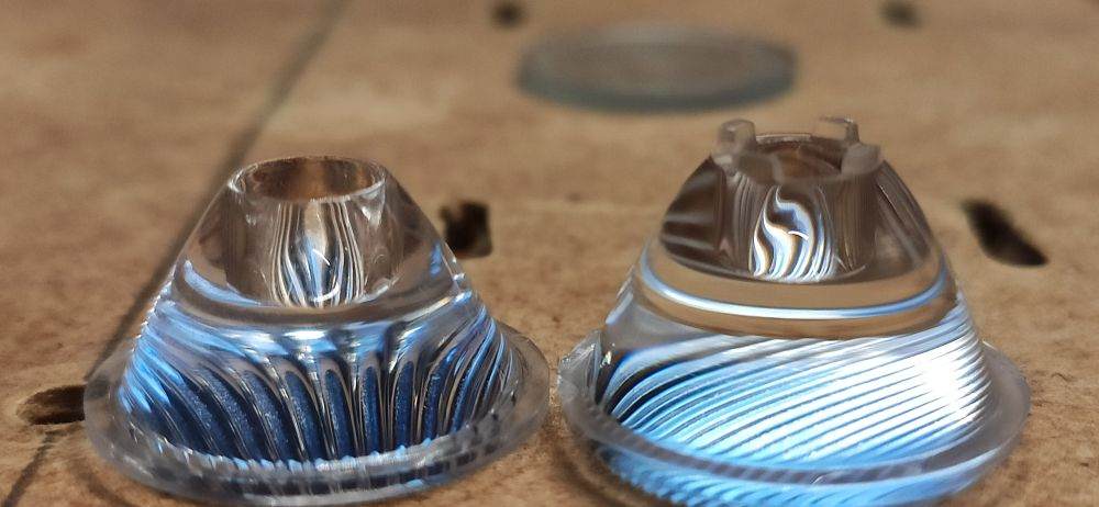

rambolbambol Napisano 23 Listopada 2022 Udostępnij Napisano 23 Listopada 2022 (edytowane) Zgadzam się, że 15x90 oślepia w twoim przypadku, bo to słaba optyka. Optyka optyce nierówna. Dlatego ja daję 20x60, gdzie 20 stopni jest w dal i daje odcięcie a 60 stopni na szerokość. Daję takie jak ta z prawej. Ma inną stopkę, która opiera się na podstawie diody a nie na silikonowej czapce, ma naprawdę ładne odcięcie i przez obecność stopki nie zetnie diodzie kopułki silikonowej. Edytowane 23 Listopada 2022 przez rambolbambol Cytuj Odnośnik do komentarza Udostępnij na innych stronach More sharing options...

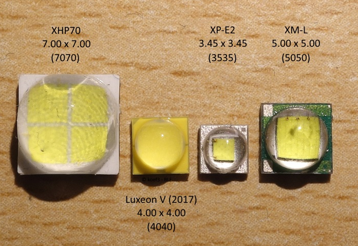

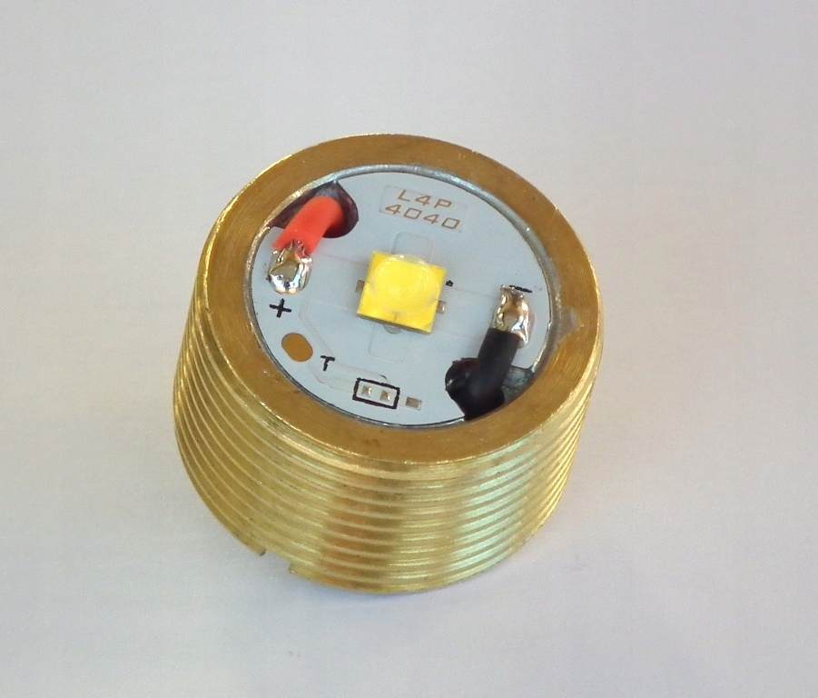

rambolbambol Napisano 25 Listopada 2022 Udostępnij Napisano 25 Listopada 2022 (edytowane) Luxeon V to rozmiar 4040 (4x4mm), ale montuje się je na podłożu 3,45x3,45 takim jak do XP-L czy XP-E2. To malutka dioda rozmiarowo. Optyki rowerowe są dedykowane pod Cree XM-L2 albo Luminus SST40, czyli pod rozmiar 5050 (5x5mm). Założysz taką na Luxeon V, ale z uwagi na niedopasowane rozkład światła będzie ciężki do odgadnięcia a i straty światła wewnątrz samej latarki będą spore. Jeśli to ma wypluć z siebie maksimum, to zarówno dioda jak i optyką muszą być dopasowane. Tu masz porównanie wielkości tych diod: Edytowane 25 Listopada 2022 przez rambolbambol 1 Cytuj Odnośnik do komentarza Udostępnij na innych stronach More sharing options...

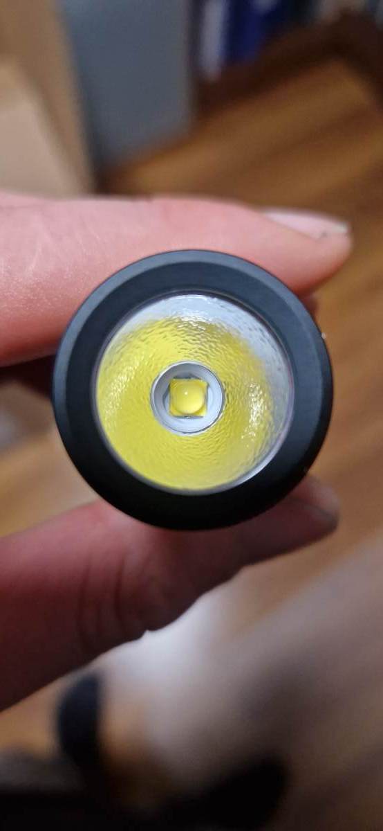

PawelW84 Napisano 26 Listopada 2022 Udostępnij Napisano 26 Listopada 2022 U mnie tak to wygląda. Kolimator jest wycentrowany na diodzie jakąś podkładka. W tej ofercie na Ali jest tylko kolimator 10x45. Nie widzę 15x45. Coś źle patrzę ? Możesz zerknąć? Cytuj Odnośnik do komentarza Udostępnij na innych stronach More sharing options...
