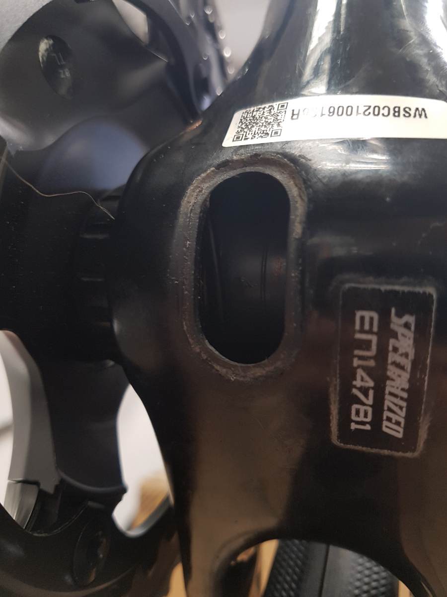

ernorator Napisano 22 Listopada 2022 Udostępnij Napisano 22 Listopada 2022 Witam, składam sobie właśnie gravela z ramą carbonda 696 i tak się zastanawiam jak zrobić wewnętrzne prowadzenie linek. 1. Mogę wewnątrz ramy puścić same linki 2. Myślę, że dał bym radę puścić linki w pancerzu w środku ramy Okienko rewizyjne pod suportem, jeśli miał bym puszczać pancerz to ten element plastikowy (ze zdjęcia) musiał bym usunąć. Cytuj Odnośnik do komentarza Udostępnij na innych stronach More sharing options...

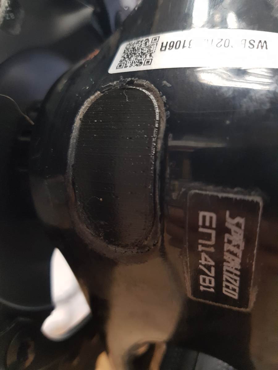

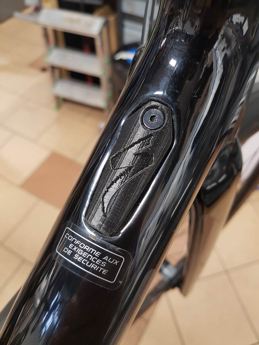

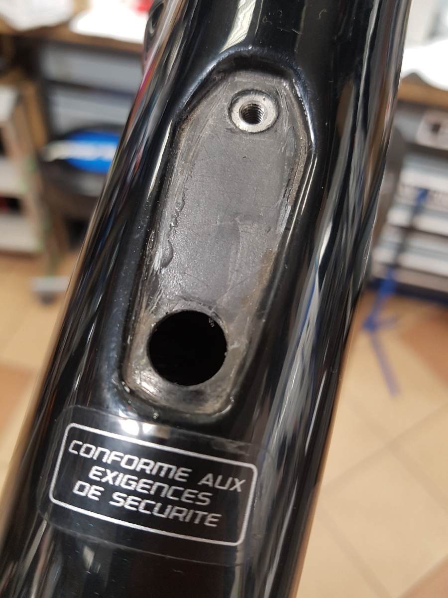

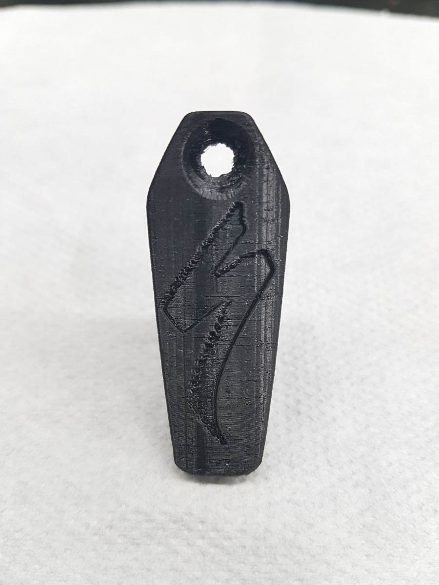

Maciek.B Napisano 22 Listopada 2022 Udostępnij Napisano 22 Listopada 2022 (edytowane) Jeżeli tylko miejsce pozwoli, to pełny pancerz może być lepszy, ale widać, że tam ktoś w miarę pomyślał nad konstrukcją tej ramy (o ile ta klapka rewizyjna jest w miarę szczelna) to może nie dostawać się tam za dużo syfu. Tak czy inaczej, jeżeli będziesz chciał coś pokombinować - zrobić coś po swojemu, ale nie koniecznie na zipach, to odezwij się, bo... I tu przykład zaślepek, które dorabiałem klientowi po zmianie napędu na Di2: Edytowane 22 Listopada 2022 przez Maciek.B 2 Cytuj Odnośnik do komentarza Udostępnij na innych stronach More sharing options...
