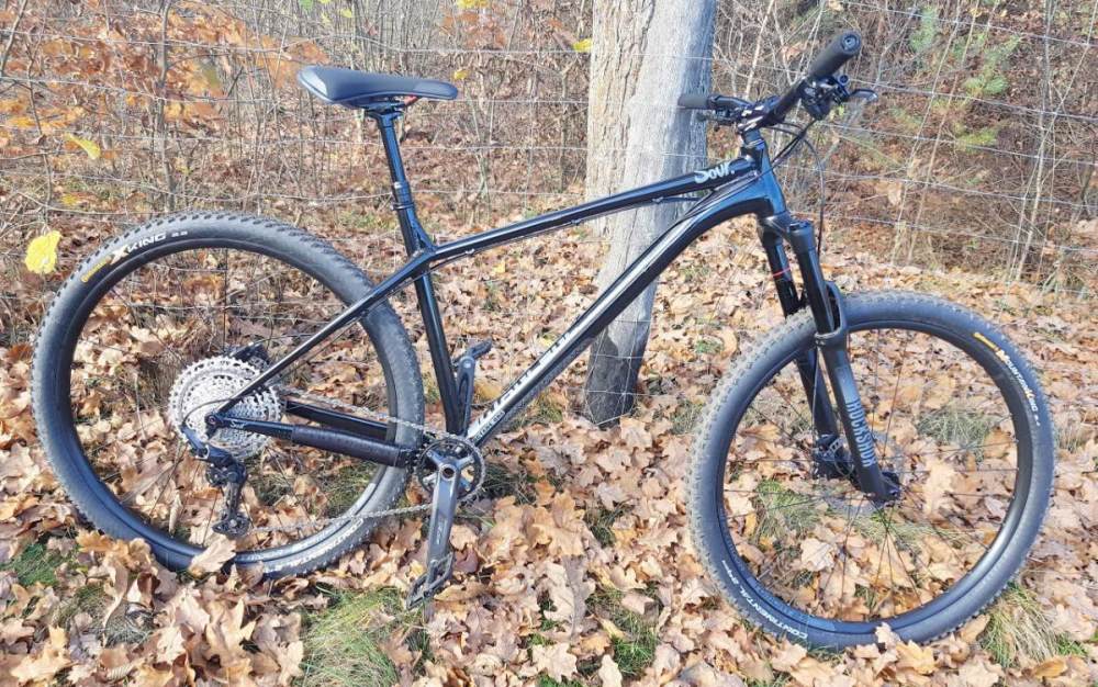

Dokumosa Napisano 24 Listopada 2022 Napisano 24 Listopada 2022 To są obręcze za 115-120zł - nie ma co wybrzydzać. Nie są klejone tylko sleave-joint - dwa pręty stalowe zaprasowane w jednym i drugim końcu obręczy. Dokładnie takie samo rozwiązanie jak w większości obręczy na rynku włączając dt swissy bez "x". No i rzeczone koła we wspomnianym rowerze (prototyp O1 Sour 29)...
