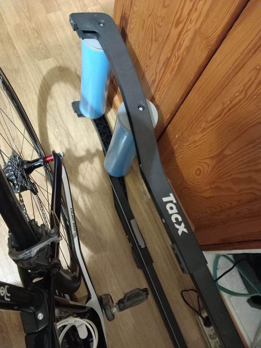

Kupiłem Galaxię.
Jeździ się super. Kilka minut nauki, kilkanaście nabierania wprawy i jest git.
Co do spadania z rolki - nie rpzytrafiło mi się jeszcze. Wydaje mi się, że rolka mogłaby być nawet o połowę węższa nadal dałoby sie na niej jechać bezpiecznie. Może to kwestia równowagi. Oczywiście zapewne trudniej by było przy próbie sprintu czy stójki.
Pasek po lewej - fakt. Mam to samo. Jak jest po prawej to blokada nie daje rady.
Minus urządzenia - spore bicie, przez co hałas jest większy, niż się spodziewałem, chociaż nie ma tragedii.
Myślę już jednak nad zbudowaniem czegoś w oparciu o bardziej precyzyjne, aluminiowe rolki.
