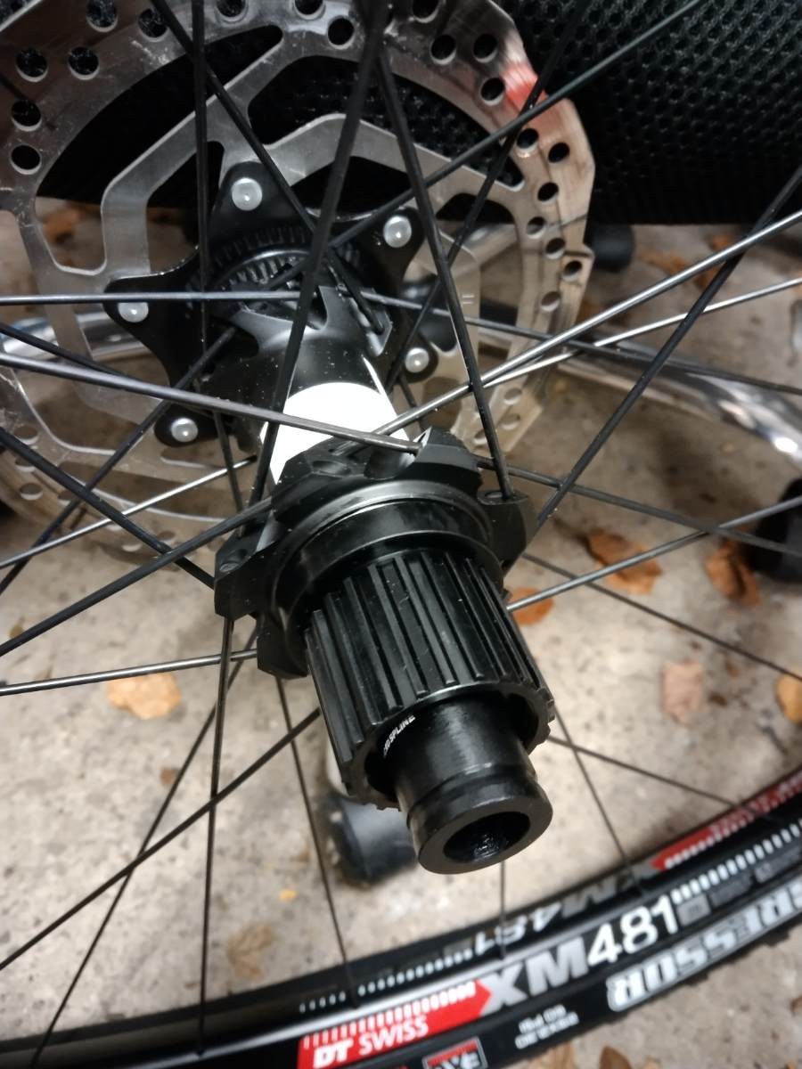

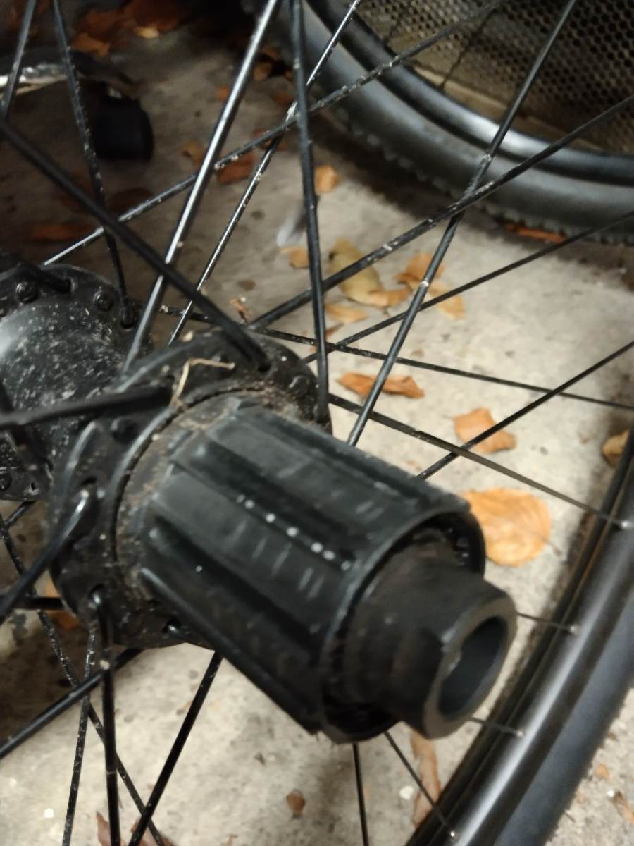

tomasz777 Napisano 19 Listopada 2022 Napisano 19 Listopada 2022 Witam kolegów.Zamowilem nowe koła,zamówiłem bębenek Shimano MTB i przy montażu niespodzianka. Mam osprzęt deore 1 na 11 Mam osprzęt deore 1 razy 11. Cytuj
ChuChu Napisano 19 Listopada 2022 Napisano 19 Listopada 2022 Zamówiłeś z bębenkiem Shimano Microspline. Cytuj
tomasz777 Napisano 19 Listopada 2022 Autor Napisano 19 Listopada 2022 Zamawiałem Schimano mtb.Co teraz?wystarczy inny bębenek? Teraz, tomasz777 napisał: Zamawiałem Schimano mtb.Co teraz?wystarczy inny bębenek? Zadzwonei do nich w poniedziałek Mam już nerwa . Cytuj
Kettler Napisano 19 Listopada 2022 Napisano 19 Listopada 2022 Nie doprecyzowałeś jaki, dostałeś „nowy” system pod kasetę 12 s. Cytuj
tomasz777 Napisano 19 Listopada 2022 Autor Napisano 19 Listopada 2022 Czyli wystarczy teraz tylko zmienić bębenek na Shimano MTB i po sprawie? Cytuj
Mod Team bogus Napisano 19 Listopada 2022 Mod Team Napisano 19 Listopada 2022 Wystarczy wymienić sam bębenek. Cytuj
Dokumosa Napisano 19 Listopada 2022 Napisano 19 Listopada 2022 Potrzebujesz bębenka HG MTB. Obecnie zainstalowany MS jest nawet bardziej Shimano MTB niż HG Cytuj
tomasz777 Napisano 19 Listopada 2022 Autor Napisano 19 Listopada 2022 https://www.bike-discount.de/en/dt-swiss-rotor-kit-mtb-shimano-11-speed-ratchet-system-freehub-body?number=20045326&__delivery=21&__currency=1&gclid=CjwKCAiAmuKbBhA2EiwAxQnt71HxFaCphQ8rJEM7fNtcrtdopr0OXz8E4r4hZJclcKkcX7Ki-O_VRxoCx0gQAvD_BwE Teraz, tomasz777 napisał: https://www.bike-discount.de/en/dt-swiss-rotor-kit-mtb-shimano-11-speed-ratchet-system-freehub-body?number=20045326&__delivery=21&__currency=1&gclid=CjwKCAiAmuKbBhA2EiwAxQnt71HxFaCphQ8rJEM7fNtcrtdopr0OXz8E4r4hZJclcKkcX7Ki-O_VRxoCx0gQAvD_BwE Potrzebuje dokładnie ten? Cytuj
