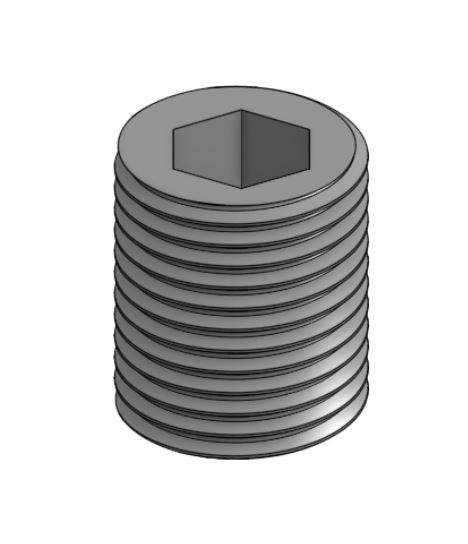

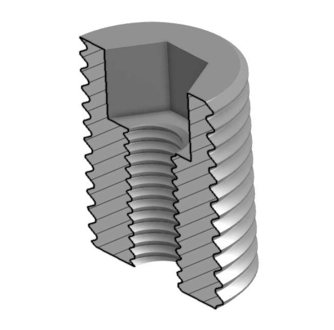

Maciek.B Napisano 19 Listopada 2022 Udostępnij Napisano 19 Listopada 2022 Myślałem, że zrobiłem jakąś foto-relację z montażu tego u mnie, ale nie znalazłem. Tak czy inaczej mam projekt i mogę w każdej chwili wydrukować takie inserty, które wkręcasz w miejsce śrub po małym blacie. Insert jest dopasowany gwintem w otwory w korbie, a wewnątrz ma gwint na śrubkę M3. Wkręcając to na śrubach z łebkiem stożkowym uzyskujesz efekt jakbyś miał zamontowany mały blat bez PAS'a, więc jeżeli masz na tyle luzu, że sam blat nie ociera o czujnik, to mój patent zadziała. Pozostaje Ci wywiercić 4 otwory w Plastikowym talerzu Czujnika i gotowe Mam to rozwiązane w ten sposób już w kolejnym elektryku i wszystko działa jak należy. Poniżej przekrój, a fotkę z roweru mogę dodać jutro. Cytuj Odnośnik do komentarza Udostępnij na innych stronach More sharing options...
