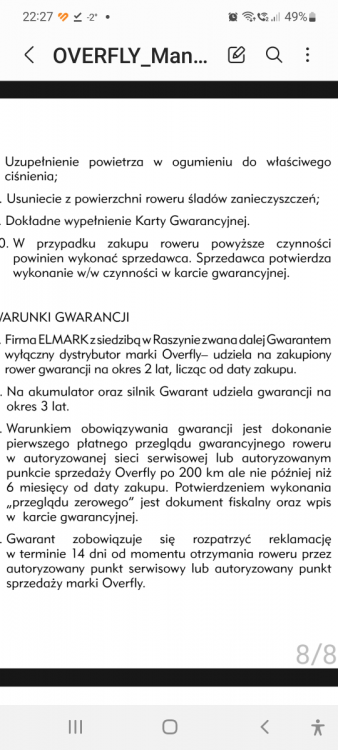

Od pół roku użytkuję elektryka dojeżdżając do pracy. W gwarancji jest napisane że przegląd gwarancyjny trzeba zrobić po 400km ale nie później niż cztery MC. Tak zrobiłem. Przed upływem czterech miesięcy udałem się do serwisu. Rower miał 1200km i tu zaistniał problem z interpretacją gwarancji. Serwis twierdzi że powinienem przyjechać zaraz  po400 km a ja uważam że nie miałem ograniczenia w km. tylko czasowe do 4mc. Następny problem to zużyty łańcuch po pół roku. Serwis mówi że to moja wina bo mam jeździć tylko na ósmym biegu a ja pytam po co inne biegi. Trzeba było zrobić tyko jeden. Ósmy . Co robić zadać naprawy gwarancyjnej czy pokryć naprawę.

Lamcuch przeskakuje.  Ma zużycie 75% według serwisu. Konserwacja zgodna z zaleceniem serwisu.1800km. przejechane. A co do pisanego "najpóźniej "jest 4 miesiące a nie 400 km.

Co to za rower (marka i model)?
Jakoś dziwi mnie ten zapisek, że trzeba przyjechać po 400 km. Po tzn. ile?
Większość producentów uzależnia czas wykonania przeglądu tylko na podstawie daty zakupu np. do 2 czy 3 miesięcy nic nie pisząc o przebiegu - trochę bez sensu, ale tak niestety jest.
Ci którzy określają przebieg, piszą wyraźnie że trzeba to zrobić do np. 200 czy 300 km.
Najsensowniej ma to opisane Scott: przegląd 100 - 300 km, nie później niż 3 miesiące od daty zakupu. I tu nie ma co interpretować.
Wklej ten cytat z karty gwarancyjnej.

59 minut temu, kipcior napisał:
Miałeś być po 400km. Najpóźniej.
Jeżeli ma napisane po 200, czy 400 km, ale nie napisane ile po tym "po" to może przyjechać tak naprawdę i po milionie km, byle nie wcześniej niż przed zrobieniem tych 200 czy 400.
Tu nie ma co interpretować.
Jeżeli są jakieś problemy z interpretacją to @RomanS wklej ten zapisek karty gwarancyjnej na forum.

Moim zdaniem masz rację mogłeś zgodnie literalnym zapisem (chociaż intencja piszącego była inna) przejechać 100mln km byle zmieścić się w terminie określonym w gwarancji.
