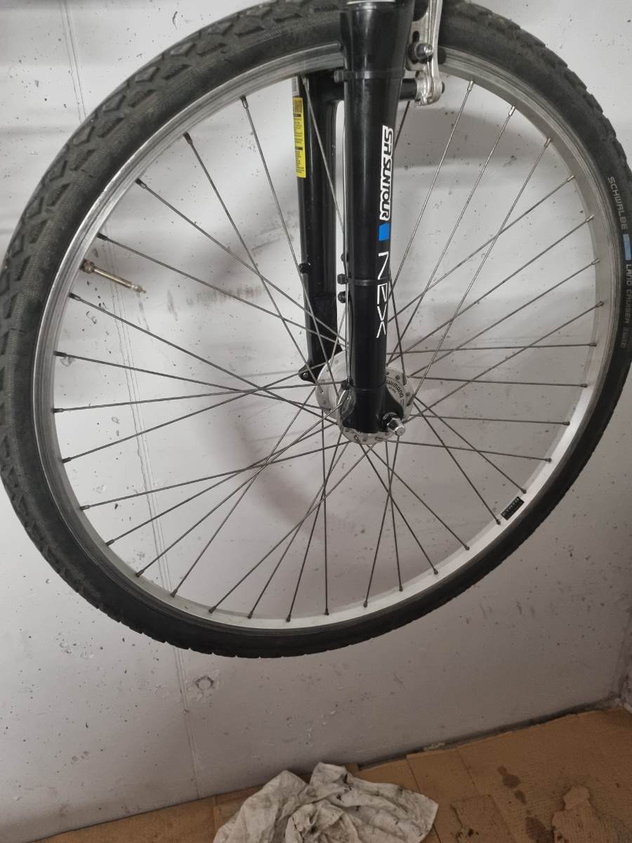

JWO Napisano 19 Listopada 2022 Napisano 19 Listopada 2022 Zrób zdjecie piasty i całego koła i wklej tutaj
irowerem Napisano 20 Listopada 2022 Autor Napisano 20 Listopada 2022 Racja, sorki już podsyłam foto,piasta noname a dynamo dh-2n35, wentyl presta, ośka na którą wchodzi widelec ma tak 8.2mm Ogólnie problem jest taki, że na rowerze póki co da się jezdzic ale gdy dam rower na stojak to przednie koło ma bardzo duże opory i praktycznie od razu się zatrzymuje gdy kręcę ręką, jest to też wyczuwalne w czasie jezdy, odpiąłem już hamulce(vbrake), przesmarowałem każde 12 kulek z obu stron piasty, ale dalej bez zmian, nie wiem czy gdyby dalej rozbierać to dynamo to by coś pomogło ale raczej nie warto, nie wiem jaka jest przyczyna, jeśli dokręcę śrubki te z zewnętrznej strony widelca zabezpieczające wypadnięcie koła to od razu chodzi bardzo topornie, dlatego po prostu chcę to koło wymienić na jakieś zwykłe bez dynamo
Mihau_ Napisano 20 Listopada 2022 Napisano 20 Listopada 2022 Wymienić możesz ale przyczyną jest nieprawidłowe wyregulowanie konusów jeśli "ciężko chodzi" dopiero po zapięciu w widelec A koło to 28 cali, hamulec v-brake i zacisk qr - te rzeczy są istotne, czyli w sumie najtańsza możliwa konfiguracja
irowerem Napisano 24 Listopada 2022 Autor Napisano 24 Listopada 2022 ok dzięki, udało mi się to w miarę wyregulować ale obręcz i tak bym wymienił szukałem na necie tych 20mm szerokości wewnętrznych ale szczerze to rzadko jest to oznaczenie, bo zazwyczaj nie ma jej podanej w opisie takie koło np. https://allegro.pl/oferta/kolo-28-cali-przod-obrecz-alu-trekking-p-quando-s-11183382046 byłoby ok jak rozumiem
