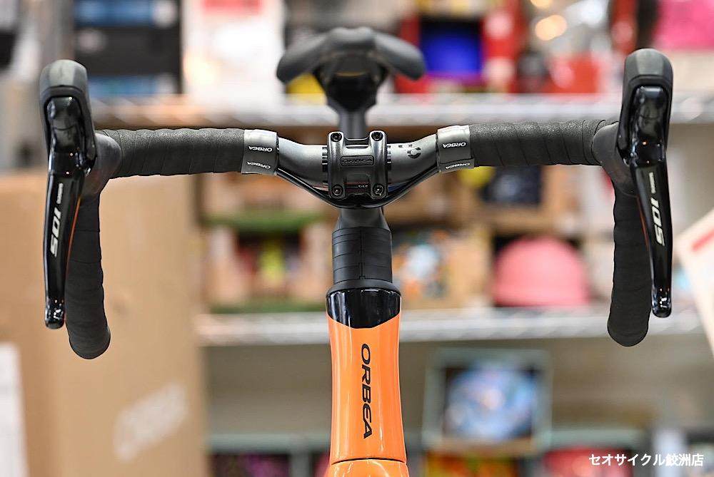

Hej,
Kupiłem nowy rower z napędem Tiagra 4700. Z racji połowicznie zintegrowanego kokpitu, bo pancerze są tylko na kierownicy, nie ma zamontowanej baryłki. Niestety nie widzę także za bardzo miejsca, w którym mógłbym taką baryłkę umieścić.
Macie jakieś porady, jak dobrze wyregulować przerzutkę bez tego elementu?
@JWO czy to nie jest wystarczający opis? Po prostu, pancerze są schowane, a baryłki nie ma gdzie zamontować. Przerzutka 4700 nie ma wbudowanego regulatora.
@JWO tyle pancerza wystaje mi w całym rowerze. Nie za bardzo jest tam gdzie wsadzić baryłkę. Uwierzcie, gdyby to było możliwe, to bym to zrobił.
Tuż pod mostkiem na zamontuję, bo będzie mi szorował.

Tak, żeby założyć baryłkę to i tak musisz zmienić linkę, także robiąc to dodaj więcej pancerza i nie będzie szorował. Tylko czy przypadkiem ta baryłka nie jest schowana tam w kokpicie. Tzn czy nie ma nadmiaru kabla schowanego w kokpicie razem z baryłką? Bo jeżeli nie to to piękne rozwiązanie jest zupełnie bez sensu…

Raczej cena zintegrowanego kokpitu. Byłem gotowy na takie niedogodności. Coś za coś. No i weź pod uwagę, że przerzutki 105 w górę, mają wbudowaną regulację napięcia w przerzutce.

Plan jest taki, że będę próbował ustawić bez baryłki, a za rok przy zmianie pancerzy znajdę jakieś dobre miejsce. Jeżeli nie uda się ustawić bez baryłki, to będę musiał ciąć już teraz.

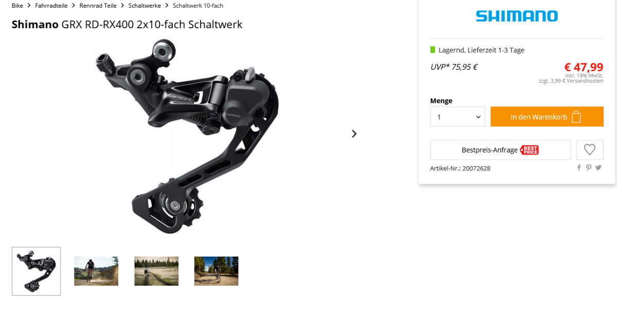

nikt ci nie sugeruje wymiany grupy tylko samej przerzutki, na pewno będzie to o wiele praktyczniejsze rozwiązanie niż baryłka pod suportem, przerzutki wiszą na olx po kilkadziesiąt złotych
Pytałem o to już kiedyś. 105 ma węższą klatkę, przez co będzie tarła przy 10s. Sam chyba mi o tym pisałeś :P
