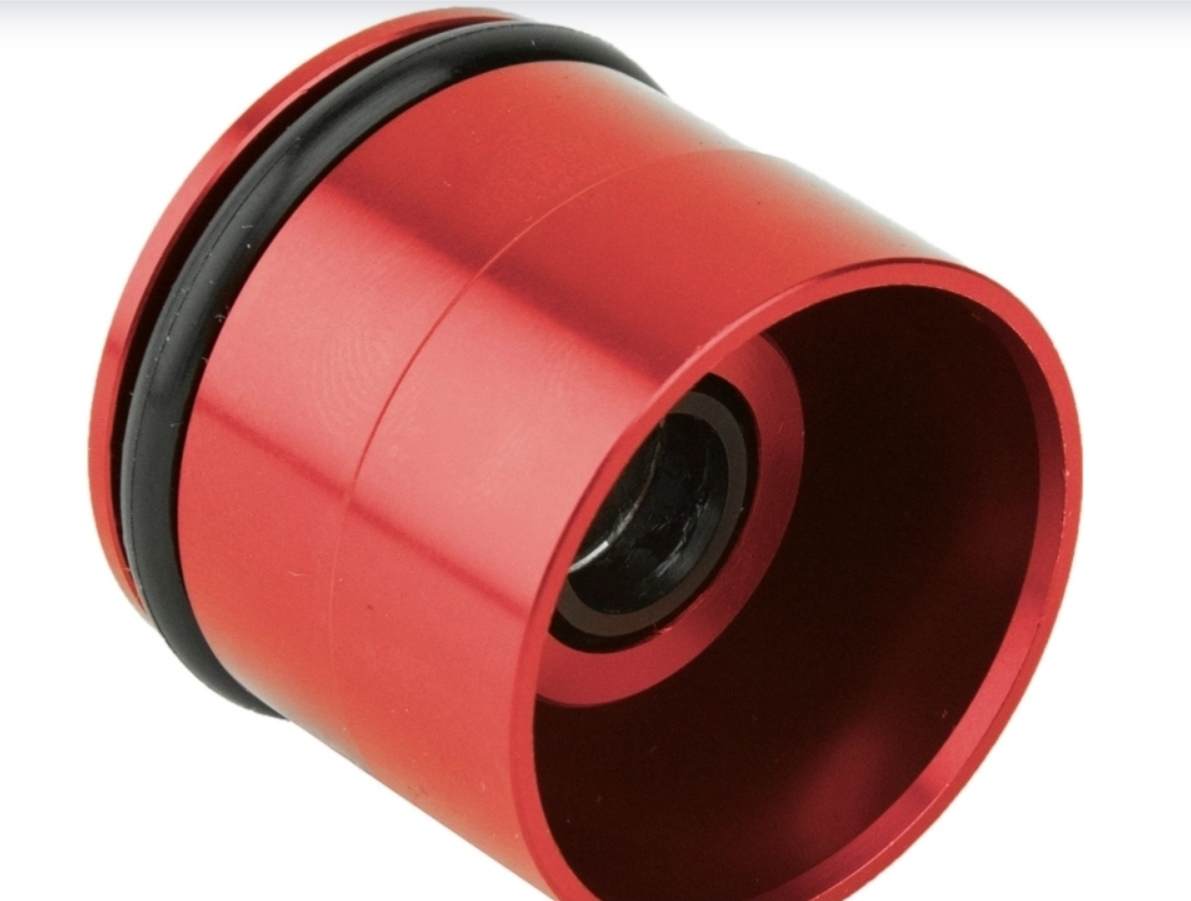

W dniu 20.11.2022 o 01:41, service.ant napisał:
Ze względu na jego budowę nie bardzo. Widać to na zdjęciu. Ale shaft solo air można kupić za ok 50-60zł na olx więc nie jest to wielki wydatek.

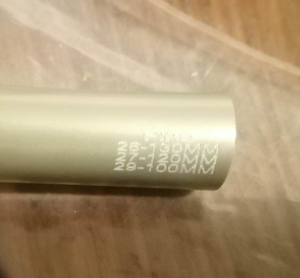

A można kupić gdzieś shaft debon air I użyć go do obniżenia zamiast solo air?
Teraz, kolo9002 napisał:
A można kupić gdzieś shaft debon air 100mm I użyć go do obniżenia zamiast solo air?

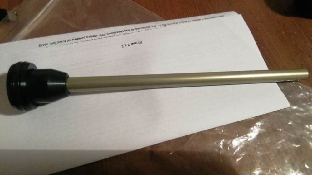

How to: RockShox DebonAir spring upgrade – Affordable tuning | ENDURO  Mountainbike Magazine
Nie mogę znaleźć żadnego shaftu solo air do lag 35mm I czy w relevationie RC 2022
https://www.centrumrowerowe.pl/amortyzator-rowerowy-rock-shox-revelation-rc-pd25549/?v_Id=170304
Można wymienić shaft debon air na solo air?
