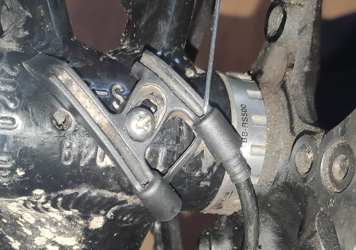

Kalumet Napisano 13 Listopada 2022 Autor Napisano 13 Listopada 2022 Dzięki chłopaki za wszystkie odpowiedzi, ale chyba się udam do kogoś kto się na tym zna albo spróbuje jeszcze jutro, bo dzisiaj już jestem tym zmęczony. Ogólnie wróciłem do punktu wyjścia😖 4 godziny temu, siemalysy napisał: 1. Nie wydaje mi się żeby tam były luzy. / OK 2. Odkręciłem linka, no wymagało dosyć dużej siły żeby przerzutka dotykała szprych. Teraz jak założyłem z powrotem to mam już dostępne już tylko 2 przełożenia najcięższe 😅 / W takim razie odkręć raz jeszcze linkę i dociskając z mniejszą siłą, śrubką L wyreguluj prawidłowe ustawienie przerzutki, tak żeby kółka przerzutki były w osi z największą zębatką. Kolejno na manetce zrzuć biegi na najmniejszą zębatkę i wtedy zamontuj linkę. Lekko możesz naciągnąć. Odpowiedni naciąg później doregulujesz baryłką przy manetce. To że masz teraz dostępne dwa najtwardsze przełożenia, to nieprawidłowo zamontowana linka. 2. Mam to zrobić przekładając ręcznie łańcuch na najwyższą zębatkę ? Edit: Jeszcze problemem może być to małe dziadostwo pod korbą, chyba do wymiany....(zdjęcie)
siemalysy Napisano 13 Listopada 2022 Napisano 13 Listopada 2022 Chyba masz winnego. Ewidentnie widać, że linka w tej prowadnicy się blokuje. Na początek zanim zamówisz nową, to weź tą wyprostuj. Powinna ustawiać linkę prostopadle do mufy suportu.
plebi Napisano 13 Listopada 2022 Napisano 13 Listopada 2022 Mi to wyglada na wylamana i przekrecona prowadnice - wymien, zamontuj poprawnie
