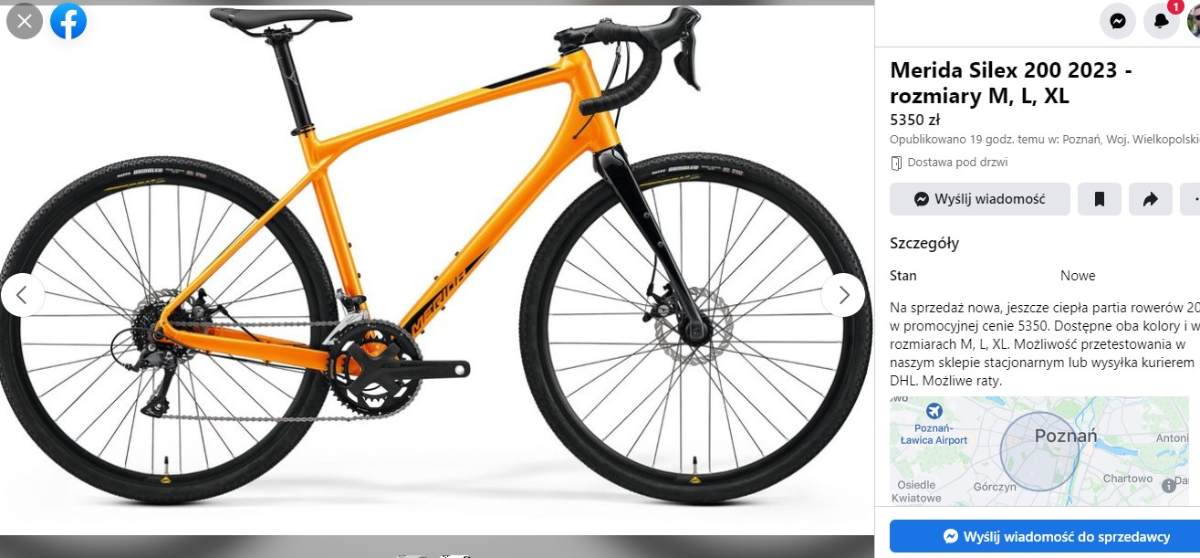

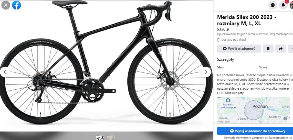

kemot1974 Napisano 8 Listopada 2022 Udostępnij Napisano 8 Listopada 2022 hej, wg informacji z Poznańskiej Giełdy Rowerowej ( grupa na FB) są dostępne Meridy Silex na 2023 w rozmiarze XL i L Cytuj Odnośnik do komentarza Udostępnij na innych stronach More sharing options...

Mihau_ Napisano 8 Listopada 2022 Udostępnij Napisano 8 Listopada 2022 Przestudiuj geometrię i pomyśl czy właśnie tego w gravelu szukasz bo silex to jednak skrajność 1 Cytuj Odnośnik do komentarza Udostępnij na innych stronach More sharing options...
warmweather Napisano 8 Listopada 2022 Autor Udostępnij Napisano 8 Listopada 2022 (edytowane) Właśnie na niego jestem najmniej nastawiony. Chciałbym czegoś bardziej w stronę szosy, ale też od razu nie rzucać się na głęboką wodę, stąd decyzja o gravelu w miarę wygodnym, ale też bez przesady. Stack/Reach tak w granicach 1.5. Na boreasie 1 lite jeździło mi się już komfortowo. Edytowane 8 Listopada 2022 przez warmweather Cytuj Odnośnik do komentarza Udostępnij na innych stronach More sharing options...
Tomek595 Napisano 8 Listopada 2022 Udostępnij Napisano 8 Listopada 2022 4 godziny temu, Mihau_ napisał: Przestudiuj geometrię i pomyśl czy właśnie tego w gravelu szukasz bo silex to jednak skrajność Dokładnie . Inżynierowie z Meridy musieli się mocno postarać żeby popełnić cos tak bardzo pozbawionego emocji i sportowego ducha 🙄 Cytuj Odnośnik do komentarza Udostępnij na innych stronach More sharing options...
clavdivs Napisano 8 Listopada 2022 Udostępnij Napisano 8 Listopada 2022 Wręcz przeciwnie. Konstruktorzy od Meridy podeszli bardzo profesjonalnie i zrobili gravela od początku do końca. Zrywajac kompletnie z naleciałości wziętych z szosy i kolarstwa przełajowego. Jest kanał na Yotube prowadzony przez użytkownika Velobird i pokazuje że ten rower nie jest przysłowiowym dziadkowozem. Cytuj Odnośnik do komentarza Udostępnij na innych stronach More sharing options...
Mihau_ Napisano 8 Listopada 2022 Udostępnij Napisano 8 Listopada 2022 @clavdivs jeśli silex jest tak "profesjonalnie zrobiony" to dlaczego gość z yt o którym wspominasz nie jeździ na rozmiarze, który ci sami profesjonalni konstruktorzy do jego gabarytów przewidzieli? Każdy model będzie bardziej agresywny jak sobie za mały rozmiar kupisz. Cytuj Odnośnik do komentarza Udostępnij na innych stronach More sharing options...
