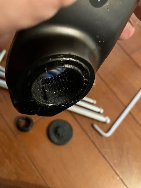

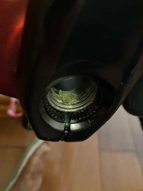

Wczoraj odkręciło mi się lewe ramię korby :( Mam nadzieje że to była tylko źle dokręcona i odpadła przy cięższej jeździe (jeździłem po schodach)
Przyjrzałem się trochę jak to wygląda i ramię wchodzi bardzo płytko na oś. Tym bardziej że "ząbki" na ramieniu zaczynają się około pół centymetra od jej brzegu.

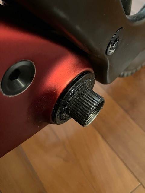

Plastikowa śruba (preload) ledwo dostaje do gwintu. Poniżej zdjecia ramienia, osi i ostatnie jak daleko wchodzi na oś. Wydaje mi się że jednak troche za płytko :(
Korba to M8100 XT, suport press fit BB92
A jaką masz szerokość mufy? Tylko mierzoną realnie.
Oś siedzi zdecydowanie za płytko.

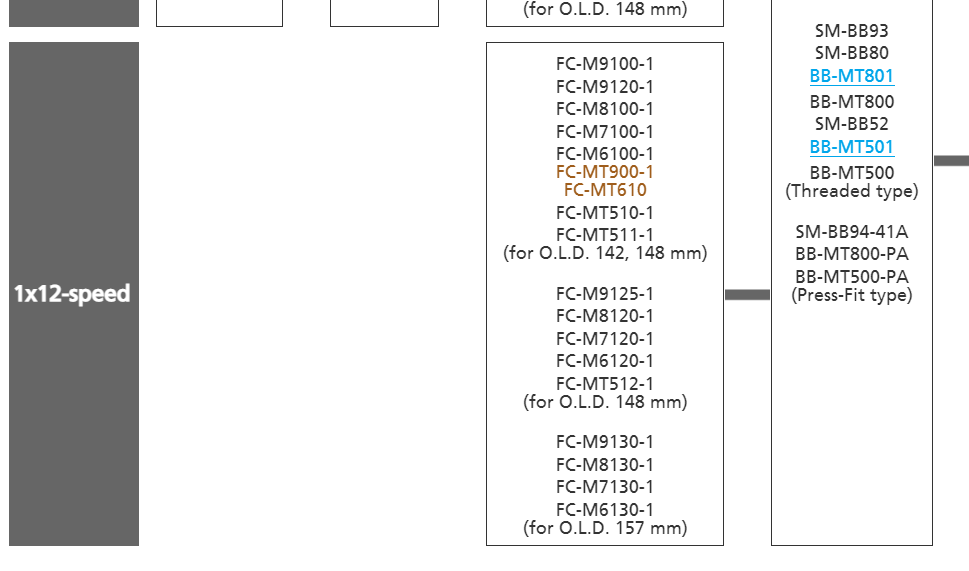

Użyłeś tego suportu?
https://bike.shimano.com/pl-PL/product/component/duraace-r9100/SM-BB92-41B.html
A pisząc krótko, wszystkie znaki w dokumentacji Shimano wskazują, że użyłeś złego suportu:
Zakładam że masz ten:
A powinieneś mieć ten:
https://bike.shimano.com/pl-PL/product/component/deorext-t8000/BB-MT800-P.html
Czym się różnią? Nie mam pojęcia...
To zmierz, żeby się nie okazało że producent popłynął :D
Jesteś pewny, że dobiłeś korbę do suportu od strony napędu? Czasami wchodzi na tyle ciasno, że trzeba dobić młotkiem.
Tak to jest z Shimano. Miałem już sporo kombinacji korb i suportów Shimano. Czasami oś wchodzi ręka, a czasami trzeba dobijać i to mocno.
Oś często bardzo ciasno w suport włazi.
BTW: Suporty shimano PF są zamienne między sobą (ew. róznica polega na dł tulejki plastikowej między miskami). DuraAce to te same miski co XTR.
