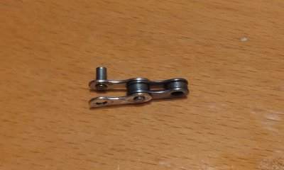

lukassof Napisano 6 Listopada 2022 Napisano 6 Listopada 2022 Cześć, Przypuszczam, że pytanie banalne. Miałem HG40, wymieniłem na X8 (116 ogniw). Chciałem skrócić łańcuch o dwa ogniwa. Skróciłem o jedno, czy dwa? Dzięki.
Gość Napisano 6 Listopada 2022 Napisano 6 Listopada 2022 Dwa. Czemu robisz to w taki sposób? Chyba lepiej przymierzyć do napędu/ starego łańcucha.
RabbitHood Napisano 6 Listopada 2022 Napisano 6 Listopada 2022 Tak, skróciłeś o dwa 'ogniwa' - wewnętrzne i zewnętrzne. I lepiej kupić spinkę niż się bawić ze skuwaniem starych sworzni.
J67 Napisano 7 Listopada 2022 Napisano 7 Listopada 2022 O 1 ogniwo nie da się skrócić . Chyba, że 1 + spinka lub półogniwo. Ale to tylko w napędach 1-rzędowych. Spinkę - jak najbardziej - polecam. Trzeba kupić właściwą do szerokości łańcucha (ilości rzędów kasety/wolnobiegu). Przymierzanie do starego, to nie zawsze najlepszy wybór. Ma być tak krótki, żeby przy kombinacji: młynek + najmniejsza koronka przerzutka się nie zablokowała.
